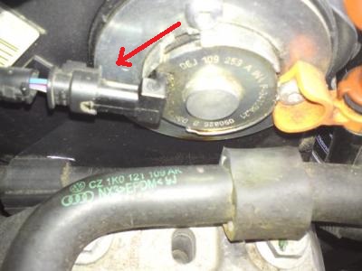

Сообщение WorAn » 03 фев 2016, 11:51
Спасибо всем за помощь.
Дело было в фишке.
