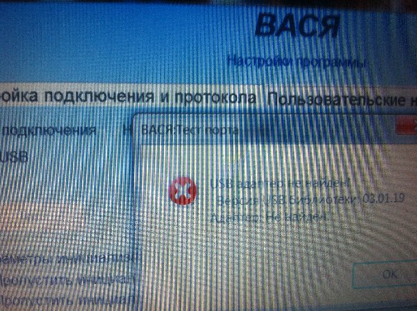

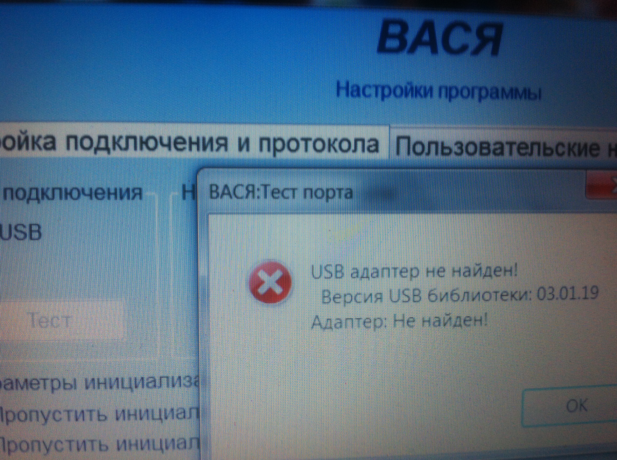

Сообщение бракодел » 31 янв 2016, 21:15
Вася не работает

бракодел
КАким образом не работает. Если шнурок то пишите в личку как проходит тест , как шнурок определяется в компе. Больше инфы.

Сообщение бракодел » 01 фев 2016, 09:00
pashustic писал(а):как проходит тест
Тест не проходит Может порт не работает ?

Сообщение pashustic » 01 фев 2016, 09:29
бракодел
Для начала драйвер шнурка установите, а потом тестите
Шнурок в диспетчере устройств компа должен определяться, вам же тест пишет что usb не найден

Сообщение бракодел » 01 фев 2016, 13:16
пригласил племяника по поводу шнурка он прекрасно определяется в компьютере для полной проверки скачал вашу программу которую вы высылали в 2012 году установил с вашими дровами предварительно удалив все следы предыдушей установки адаптер по прежнему не проходит тест хотя в диспечере прекрасно определяется пробывали обновлять драйвера меняли компьютер результат один. проверили так же беспроводным портом прекрасно определился вообщем такие вот дела что посоветуете ?
