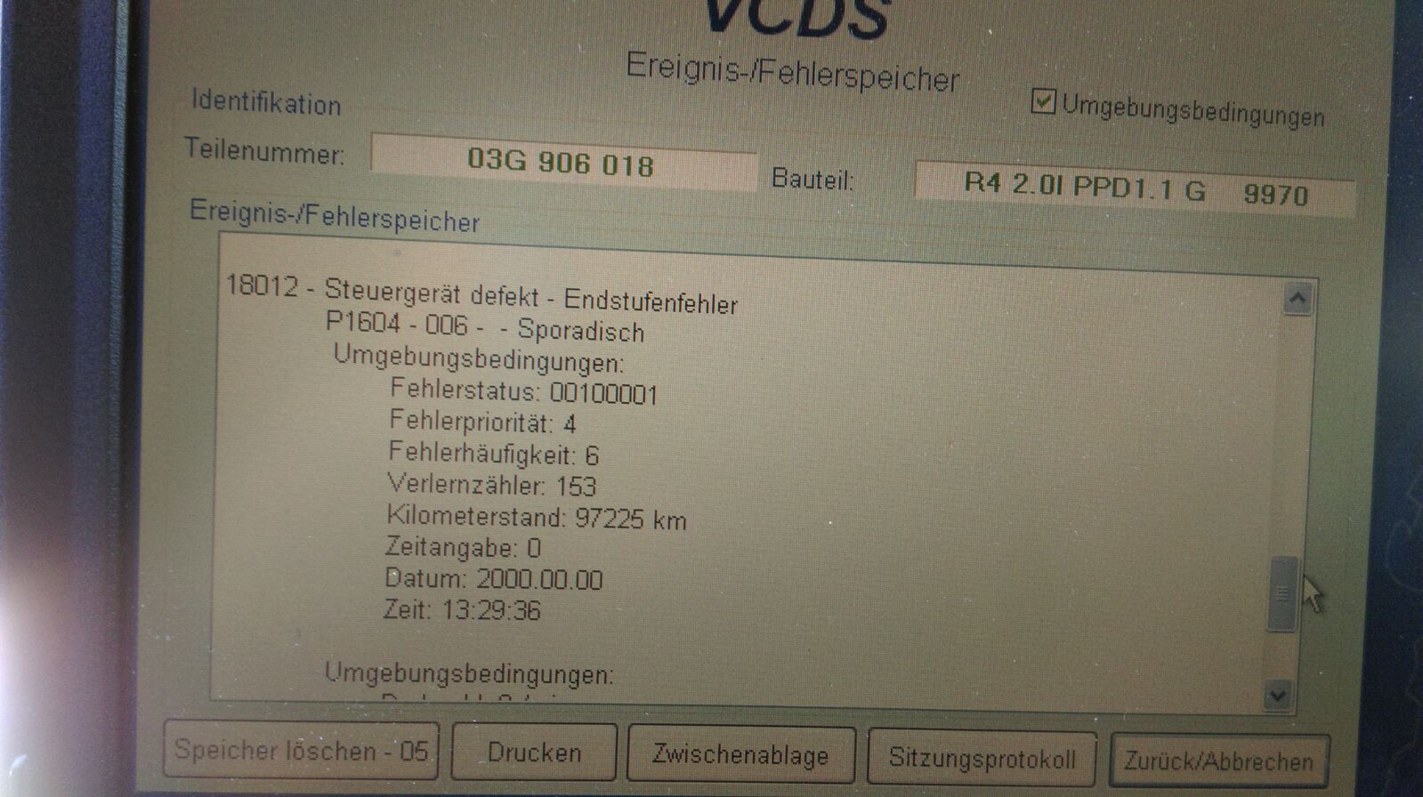

Сегодня завелся услышал что движек работает как то не так выскочил на приборке сигнализатор:
Доехал до работы и проверил в VCDS:

Пассат 2006. Tdi. 2.0l коробка механика.

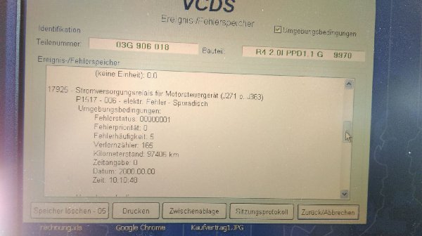

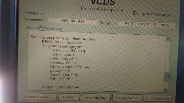

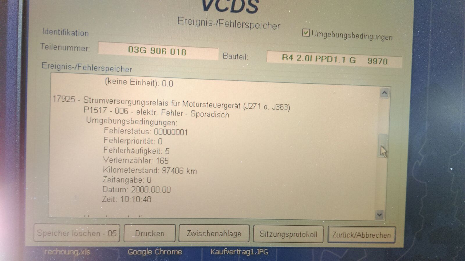

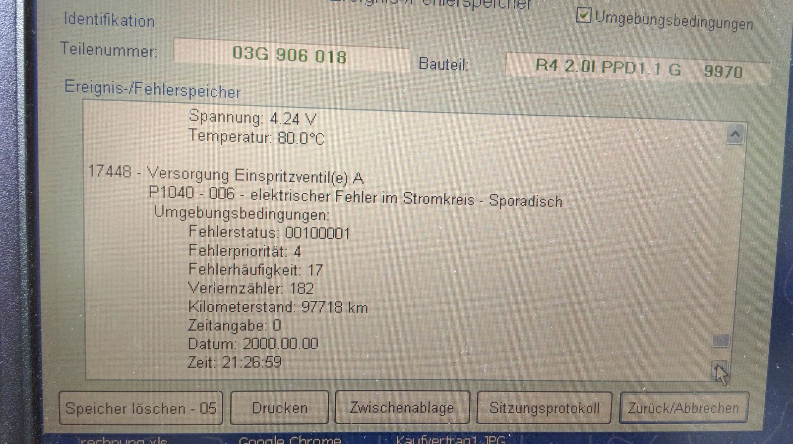

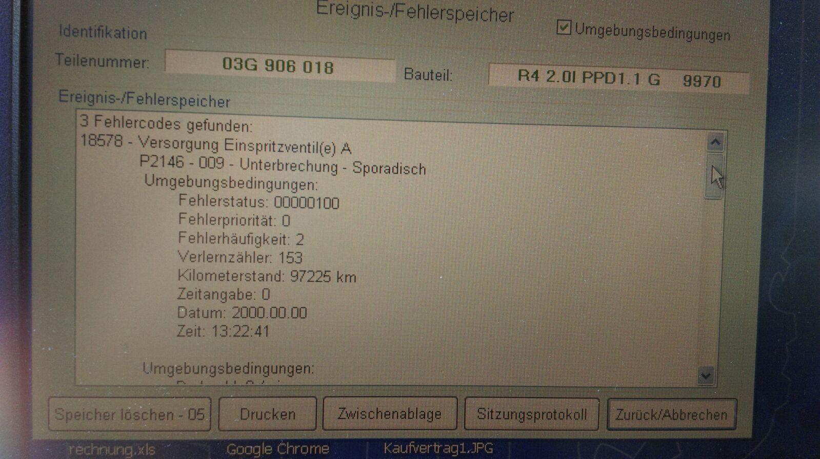

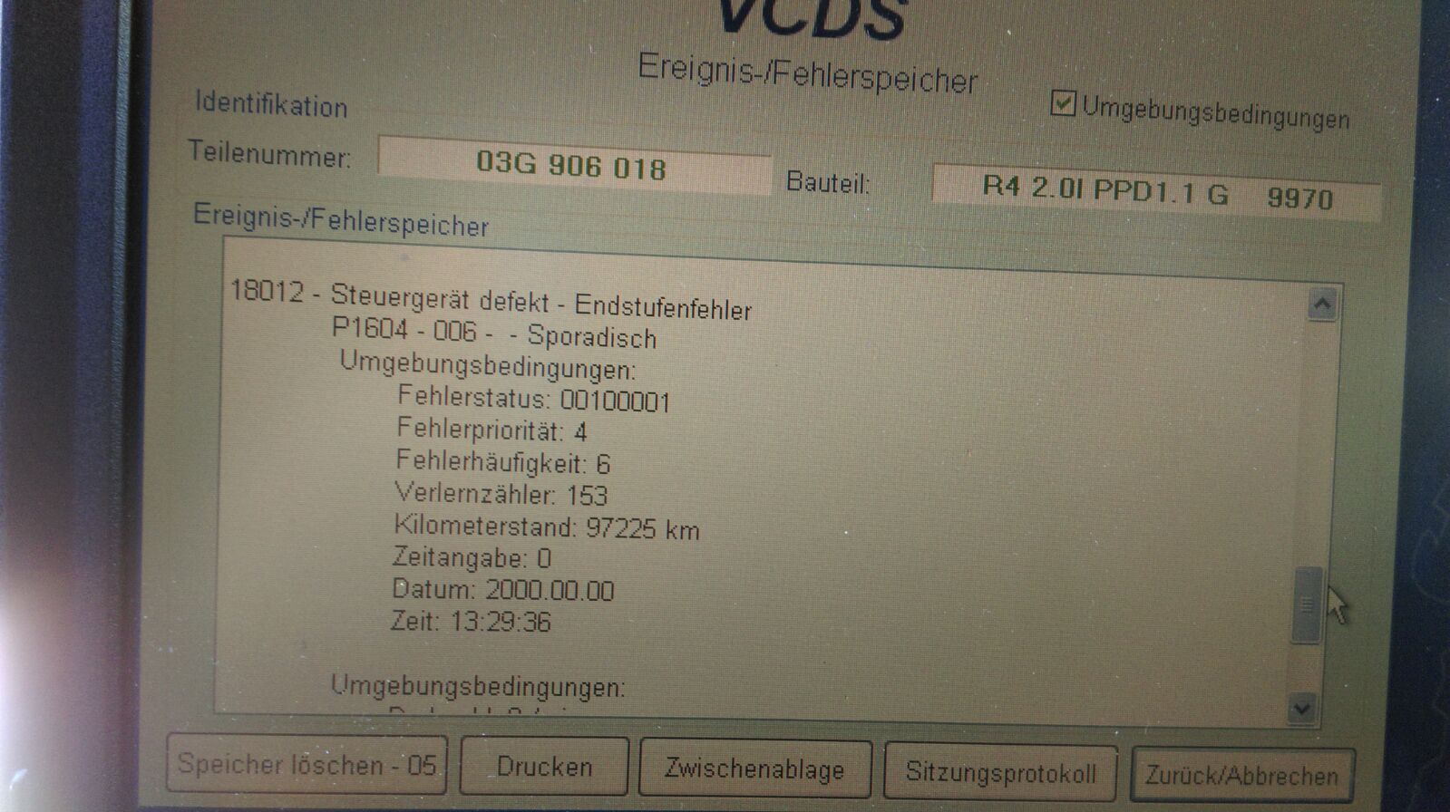

Стал глохнуть, может прям на ходу, может на светофоре, может сразу, через пару минут после запуска двиготеля. После чего заводится довольно трудно, иногда вообще завестись не удаётся.Пока не удалить ошибки. Бывает приходится стоять по 30-40мин. пытаться завестись. Иногда сопровождается лёгким потрясыванием двиготеля.При длительном нажатии ключа начинает мигать спираль. Вообще мотор работает хорошо, спокойно, не троит. Расход не увеличен. Не дымит. Все в пределах нормы. Ошибки, после удаления, появляются заново довольно скоро. День максимум.
Список ошибок прилогается :)
wolf0076
Сообщения: 9

Сообщение Alemania » 05 июл 2016, 07:04
wolf0076
уважаемый камрад, уважайте пожалуйста глубокоуважаемых членов клуба..
Во первых ошибки на немецком, во вторых вместо того чтобы выложить ошибки текстом , сделаны фотки экрана каким то непонятным гаджетом.
Мало у кого возникнет желание с фоток низкого качества перебивать текст в гугль транслятор или по номерам ошибок искать что же они значат.
альма маттер расшифровки ошибок и возможные причины их возникновения, а также мануал как пользоваться шнурком тут:
http://wiki.ross-tech.com/wiki/index.php/Main_Page
