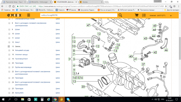

Во! Нашел. Под номером 12 ( 3C0 131 483 ) - оно?
Там (на клапане N75) такой же хомут, как и на электромагнитном 037906283c ?
На схеме для 037906283c вообще никаких хомутов не указано почему то

Re: Ошибка по заслонкам. Стою на трассе
Сообщение Alemania » 01 май 2017, 20:19
не знаю, что то етка не показывает хомут на клапан заслонок
Сообщения: 4392
Сообщение Eek » 01 май 2017, 21:16
Alemania писал(а):не знаю, что то етка не показывает хомут на клапан заслонок
вот и я о чем - на схемах не нашел хомута

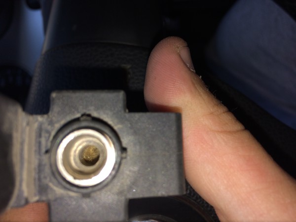

AlemaniaСпасибо за совет про клапан на турбине - сегодня поменял. Действительно порван был. Кстати, внутри он чистенький-пречистенький - на этом основании можно судить о том, что турбина масла не гонит вообще?

Поближе старый рассмотрел. До паралонового фильтра на нем не добраться...

ну...не настойчивость привела к покупке нового клапана.
Вытащить старый поролон - пара пустяков....клапан отверстием вниз - берем Иголочку или тонкую отверточку, , суем в отверстие , накручиваем шебуршим елозим туда сюда...Куда ему нахрен деваться...Вывалиться.
у меня нормально он на иголку насадился и вылез.
P.S. есть одын плюс....Я год искал в чем трабл ))
Сообщения: 4392
Сообщение Eek » 07 май 2017, 23:10
Тьфу ты! А я то думал, что у меня просто другой, что у тебя он сразу за пимпочкой :D
ЗЫЖ теперь уже чисто ради интереса, а если его отверткой или иголкой вытащить, он не рвется, от этого хуже не становится?

Сообщение Alemania » 08 май 2017, 08:37
Если его вытащить и эксплуатировать без него, думаю придёт хана самому клапану от пыли. В чем проблема поменять его. Губки для мойки машин продаются. Или если не охота покупать , отщипни в магазе кусочек губки )))))
Сообщения: 4392
Сообщение Eek » 08 май 2017, 10:05
AlemaniaТ.е. Там даже не принципиально какая губка и точное совпадение Ее размеров? Тогда да-все просто))
