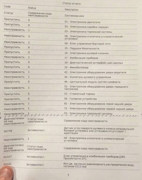

Прошу помощи, куча ошибок! Стоит ли брать такое авто.
Сообщение Аккупант » 03 ноя 2017, 18:11
Вообщем авто Пассат б6, 08г, двиг 1.8л, 160л.с, акпп.
Очень хочу купить сие чудо но напрягают ошибки!
Прошу помощи в индедификации и расшифровке ошибок.
Кретично ли?
Заранее огромное спасибо!!!

Re: Прошу помощи, куча ошибок! Стоит ли брать такое авто.
Сообщение Daniliv » 03 ноя 2017, 19:32
Нечего напрягающего нет.
Снимали клемму с аккума или он сел, от туда и большая часть ошибок.
Руль при проезде прямо десятка метров должен погаснуть и уйти ошибки.
Градусник, заслонка и датчик качество воздуха это все лечится.
Сообщение Vorobey » 04 ноя 2017, 11:54
Ошибка связи с приборной панелью как правило выскакивает после скручивания пробега- проверьте пробег в эбу мотора и коробки.
Сообщение serg001 » 04 ноя 2017, 20:09
сколько у тебя на приборке км показывает... просто интересно...
Сообщение Shurik006 » 04 ноя 2017, 20:16
Да, а так же интересно какой пробег покажут другие блоки...
Если купите, отписывайтесь здесь, что и как с машиной будет происходить в дальнейшем.
Сообщение Аккупант » 05 ноя 2017, 12:42
На приборке около 215000т.км.
Вообщем после не большого тест драйва на понеле приборов загорелась красная масленка! Уровень масла в норме.
От покупки авто отказался.
Сообщение Мирослав » 05 ноя 2017, 20:14
Смотря какая цена была?
Сообщение Аккупант » 07 ноя 2017, 16:09
330000
Сообщение anton-67 » 07 ноя 2017, 17:49
Аккупант писал(а):330000
Нормальных пассатов за такие деньги не бывает.
Сообщение Мирослав » 07 ноя 2017, 19:47
однозначно! как минимум 100ка на ремонт заложена в цену, на вся, как минимум, на мотор и уйдет. Некоторые другие ошибки, скорее всего из-за высаженного АКБ.
