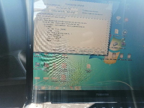

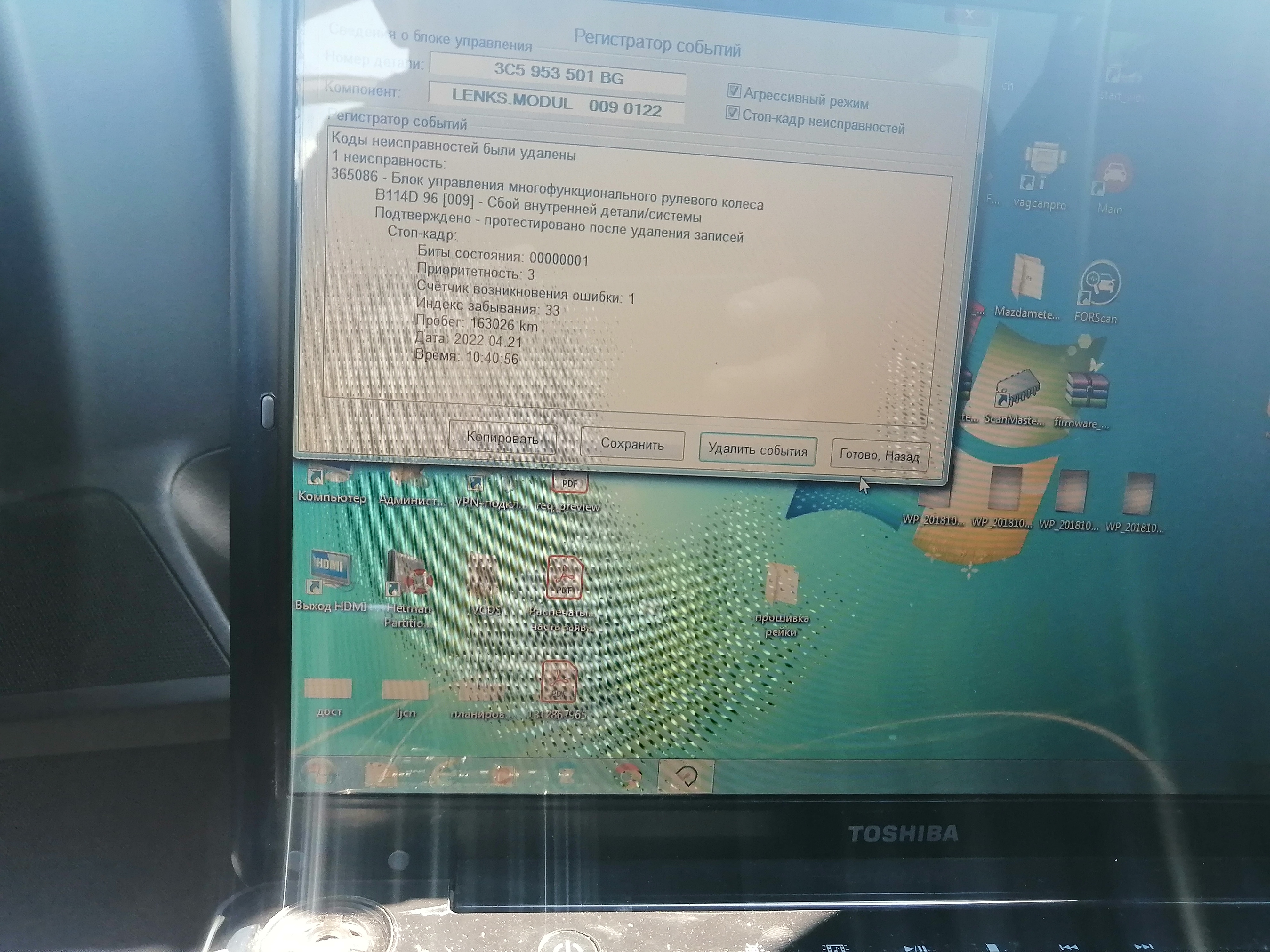

[list=][/list]Здравствуйте. Машина пассат б6 2009г Перестали работать кнопки на руле и сигнал. Подсветка кнопок работает, шлейф в скрывал весь целый, контакты прозвонил, подушка не горит. Куда копать? Менять подрулевой блок или же вычитал, что может сломаться левый блок кнопок громкости. Кто подскажет?
