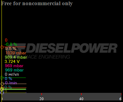

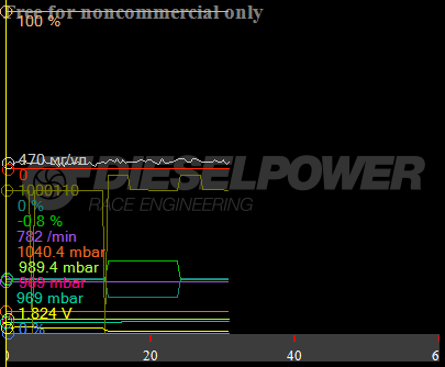

Сообщение Андрей N » 15 июн 2025, 16:24
Вот фото сделали диагностику, первое на выкл двигателе ,второе на холостом

Сообщение Ksandr » 15 июн 2025, 20:39
На ваших скринах нет информации.
Еще раз задам вопрос : положение актуатора смотрели по Васе ?
Снимите логи как положено, как это сделать - инфы в сети полно.
