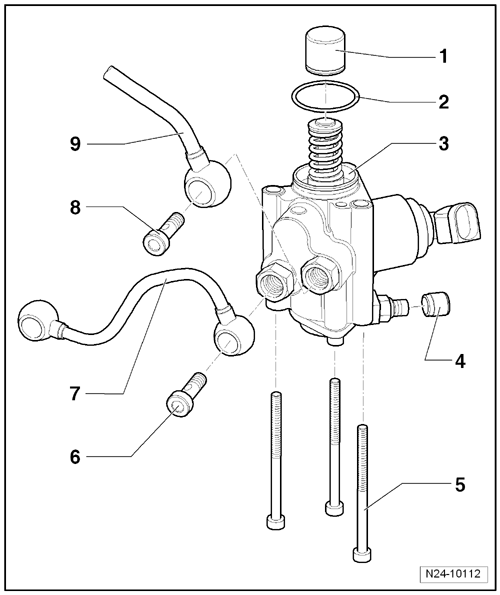

Re: Ошибки по Электронике двигателя
Сообщение 3D_max » 14 мар 2015, 09:46
06F127025D
06D109309C
3D_max
Сообщения: 1056
Откуда: Сургут
Сообщение Dimedrolll » 14 мар 2015, 15:46
Спасибо, огромное. Если менял толкатель год назад - можно не менять сейчас?
