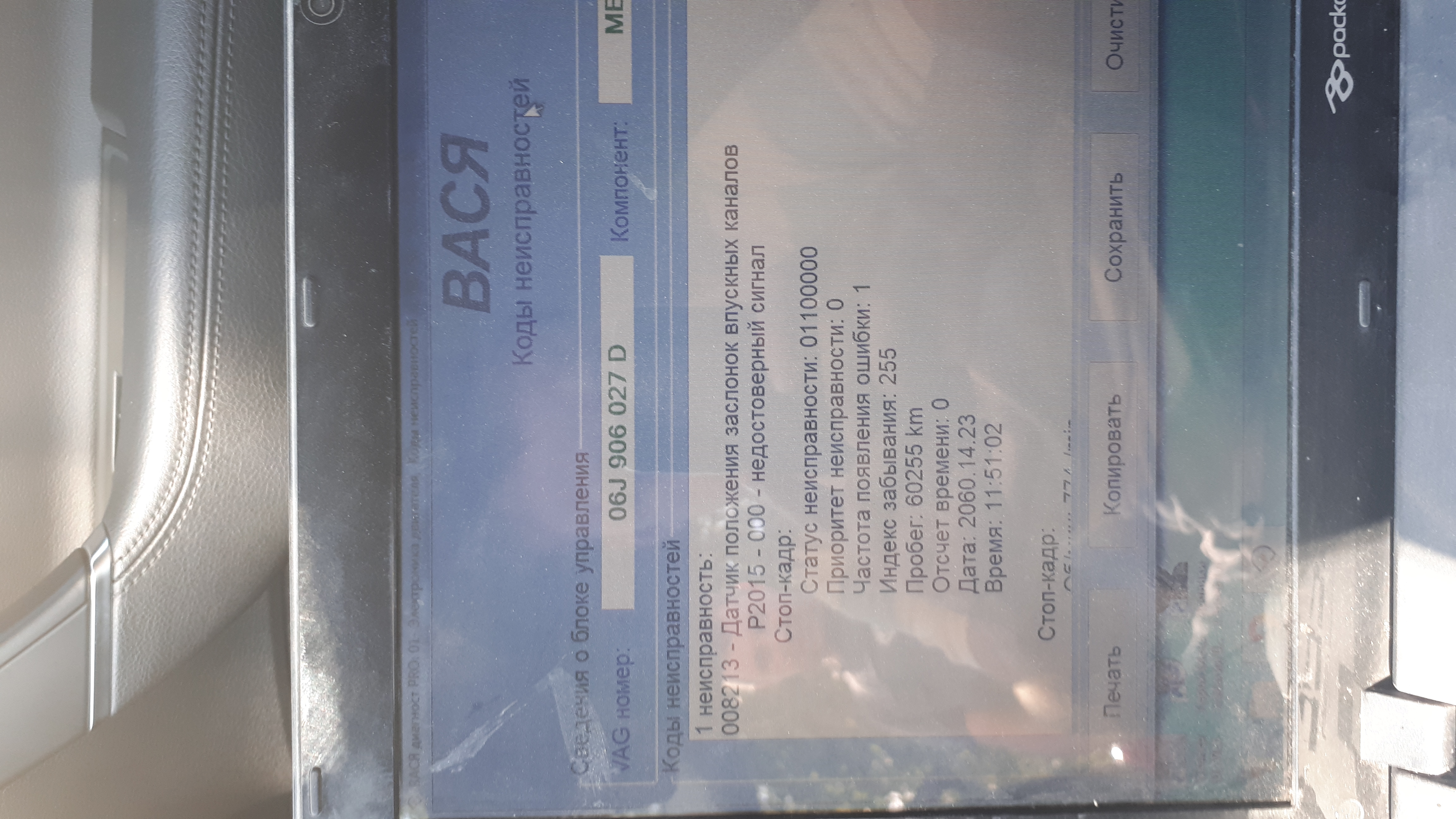

Помогите пожалуйста у меня выскочила ошибка p2015

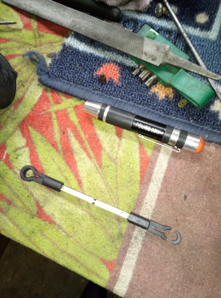

Сообщение Алексей102210238 » 23 дек 2017, 14:50

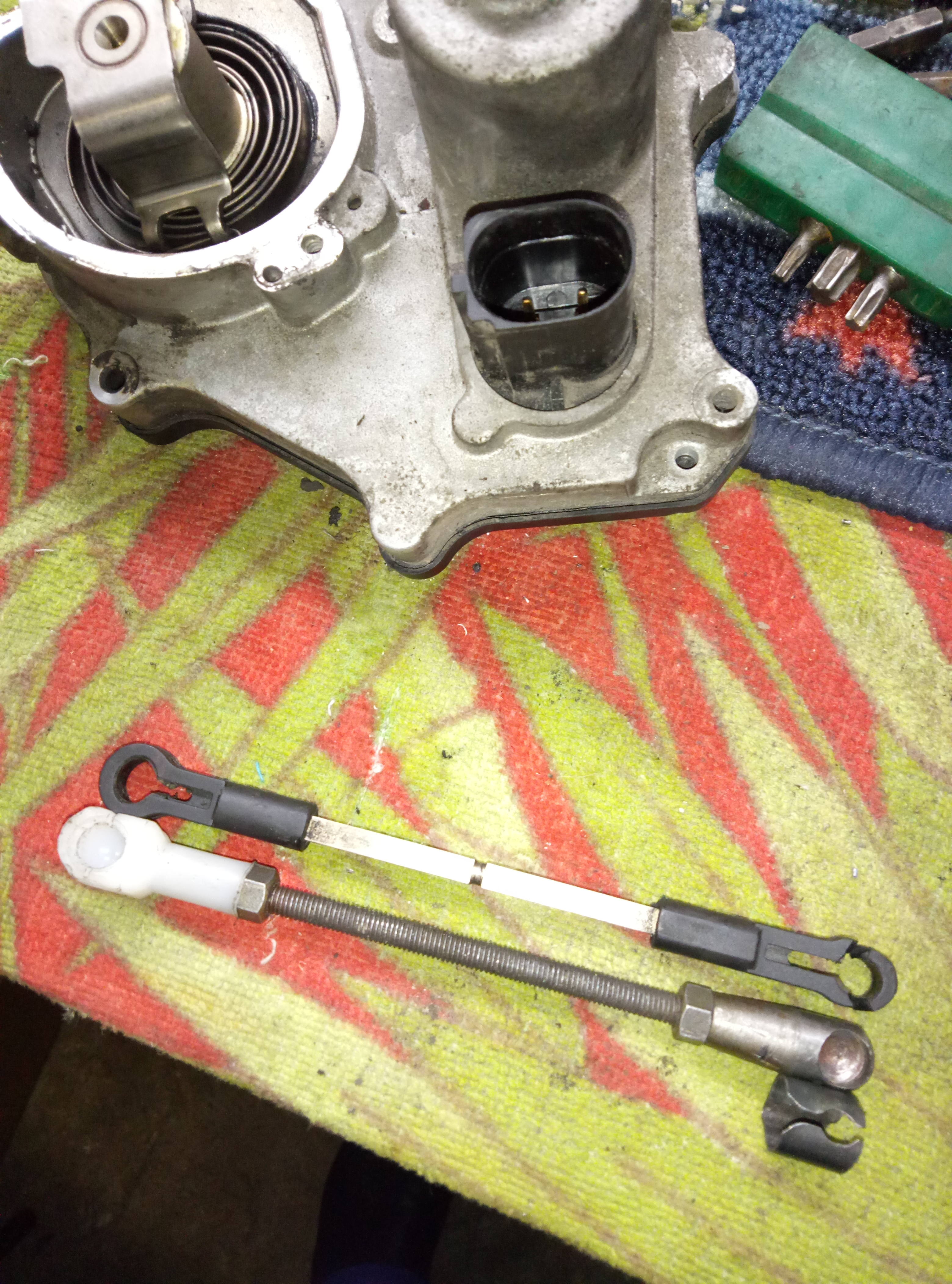

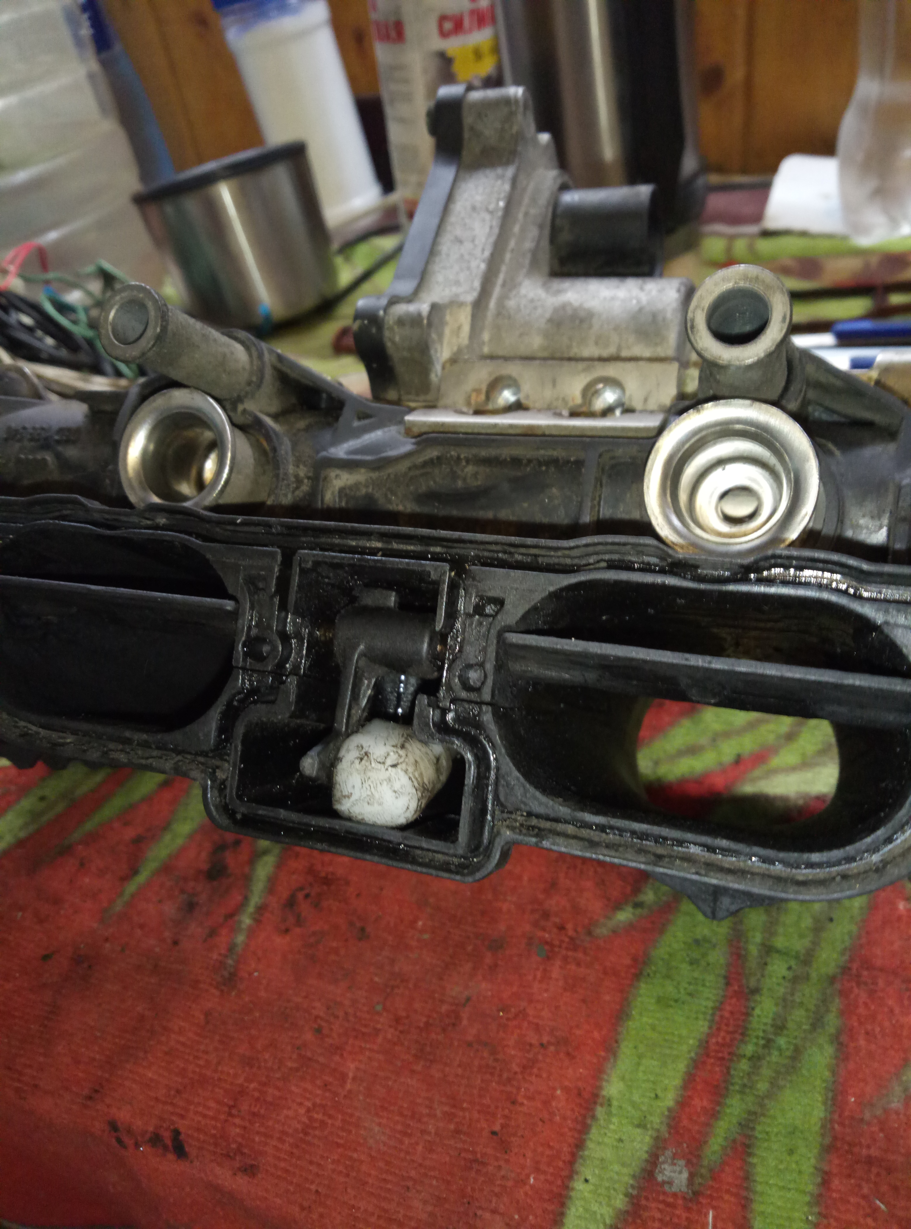

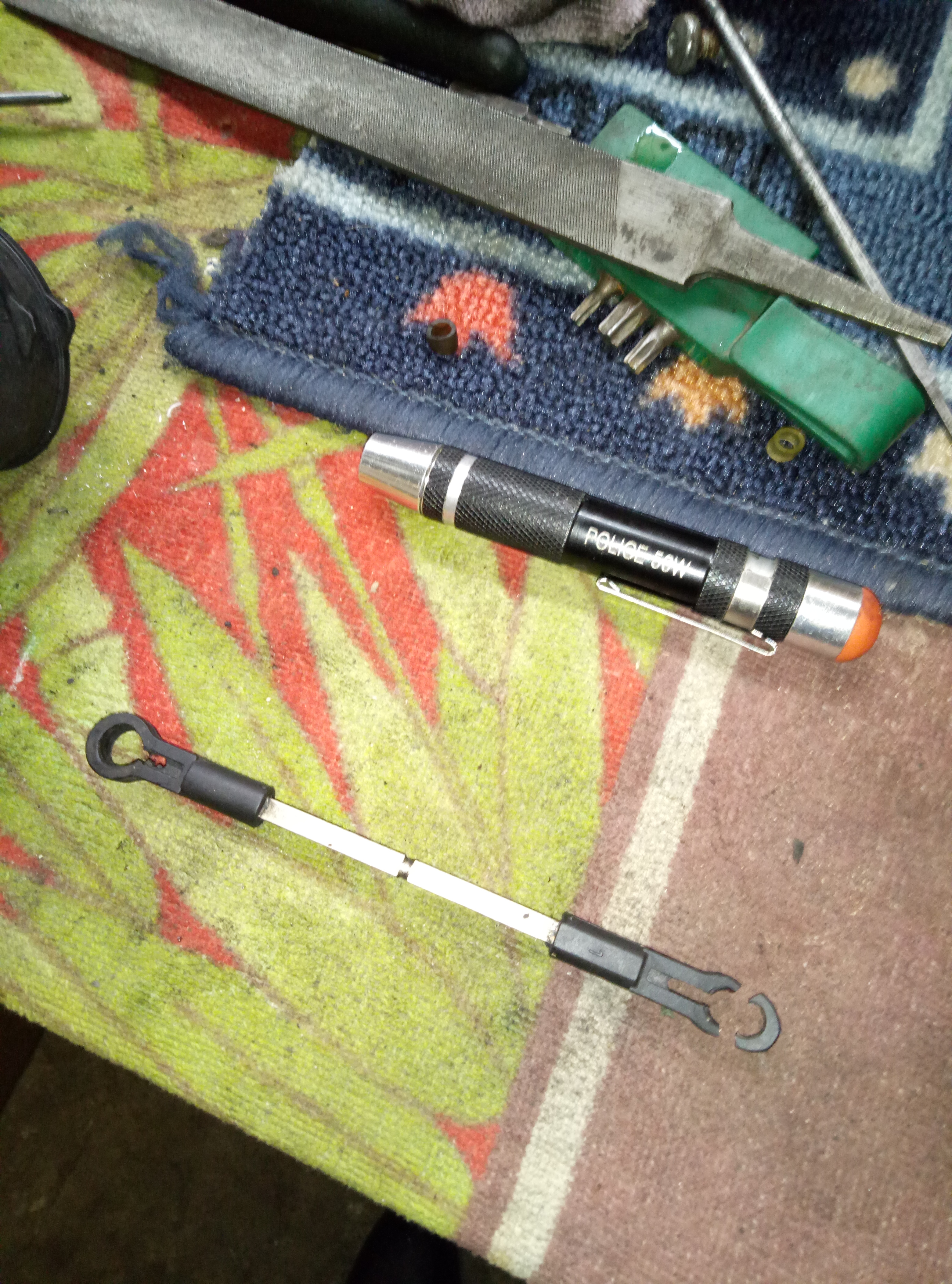

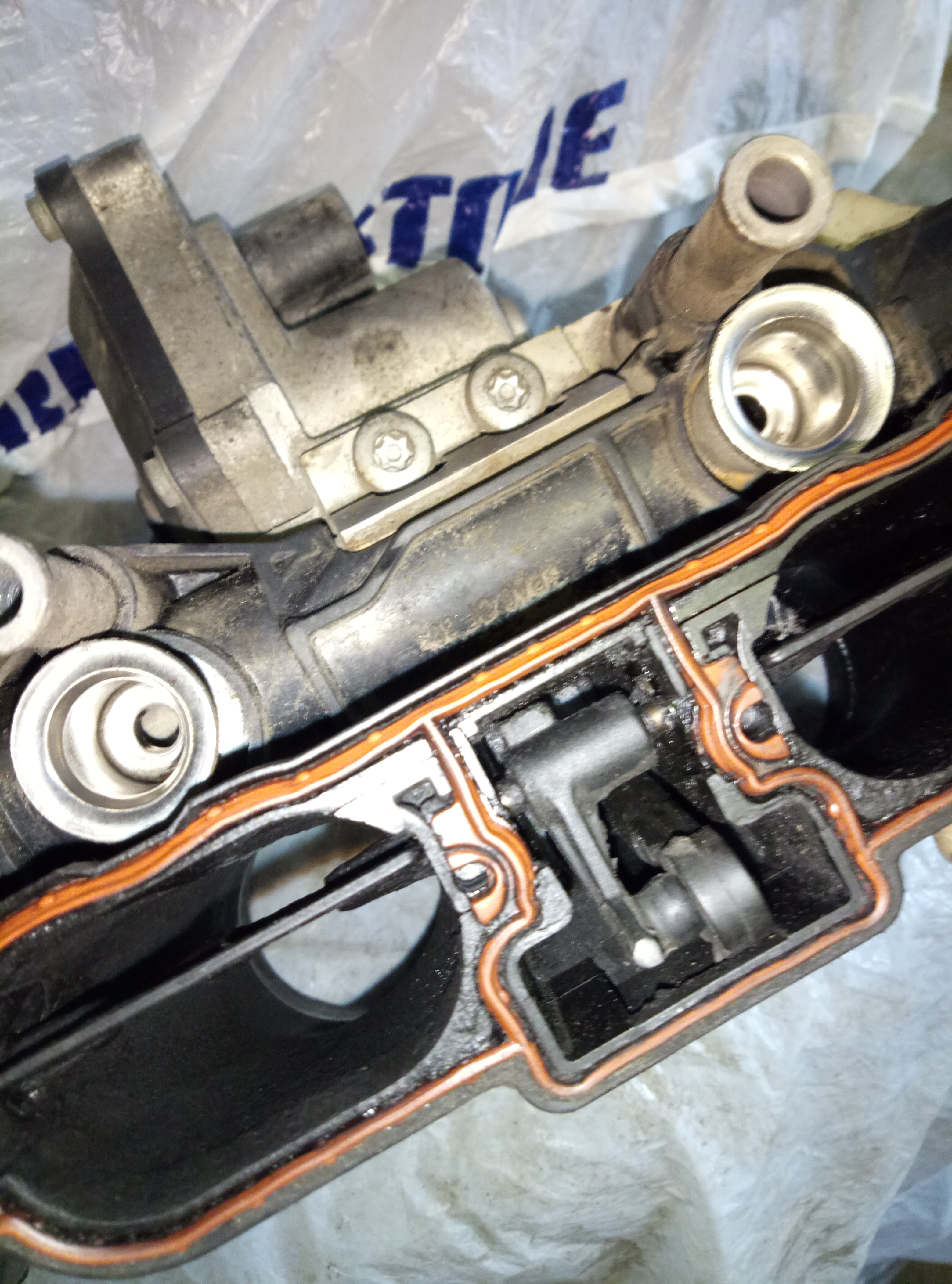

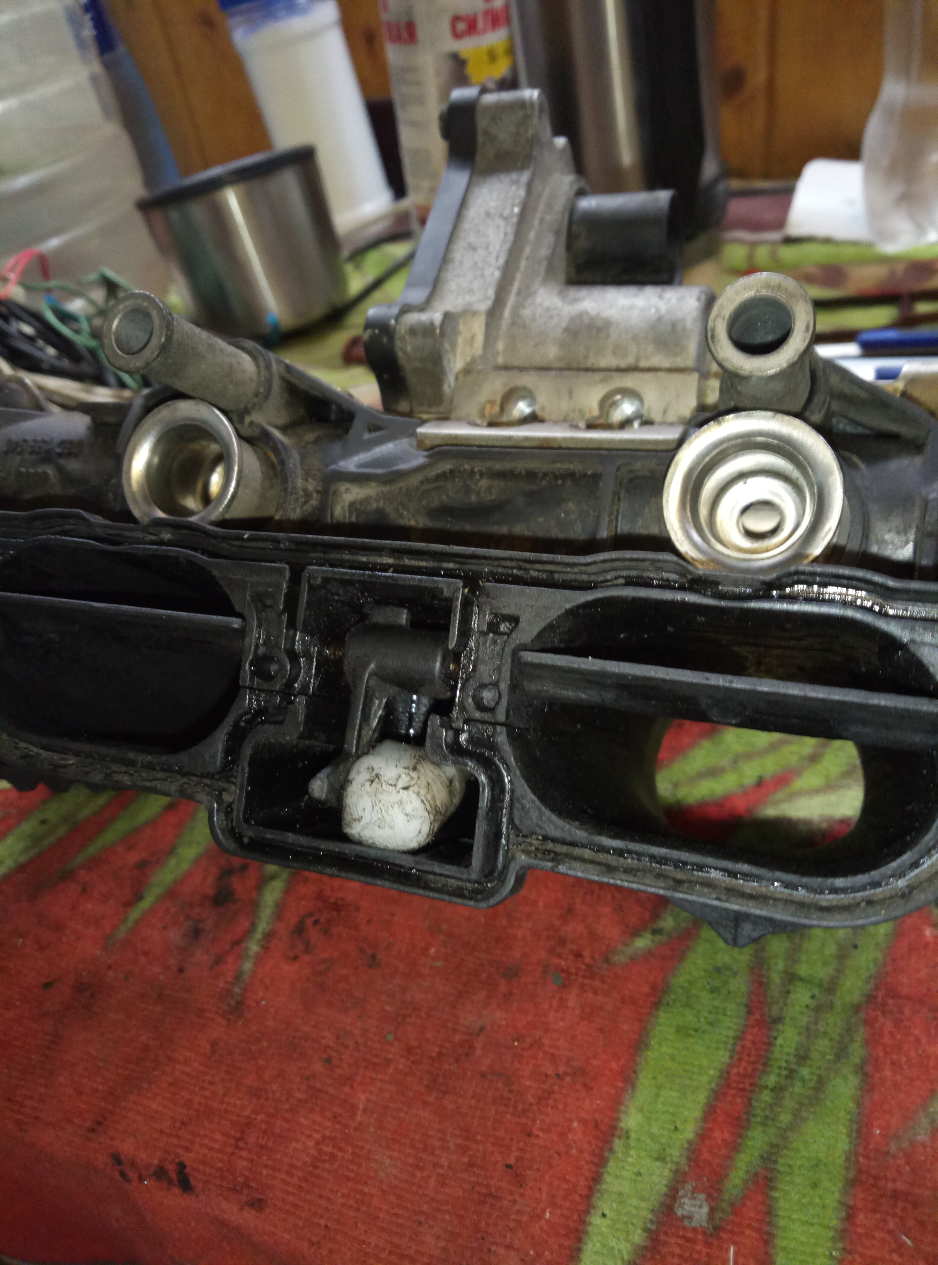

Доброго всем дня. Сегодня повторно разобрал своё авто. Дело оказалось в тяге. Сначала увидел что она соскочила с привода заслонок, а когда разобрал, она ещё оказалась отломана внутри.
Я предпологал, что такое может быть и набрал на работе всякой подходящей мелочи. В магазине ещё купил от ВАЗА тягу. Вот какой колхоз получился у меня.
Вообщем-то вроде всё получилось.

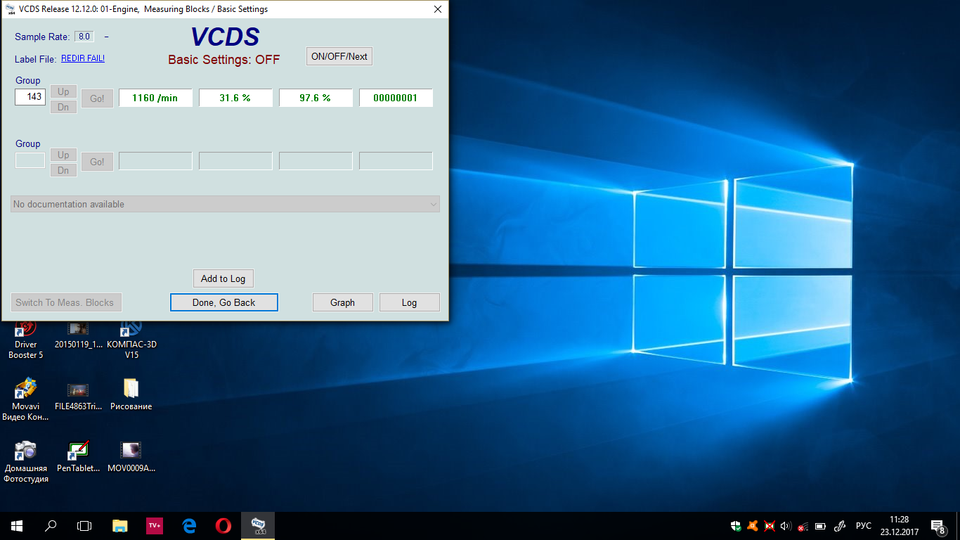

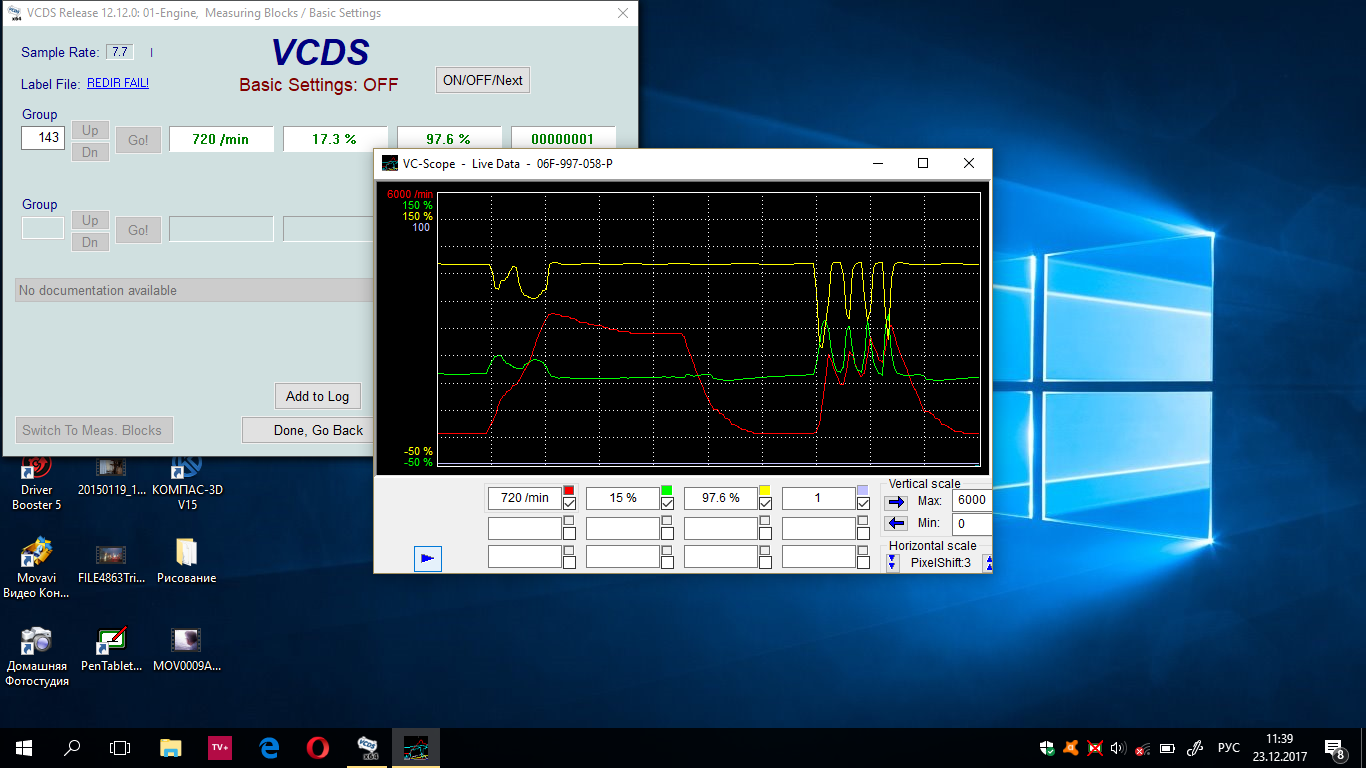

По граффикам не знаю нормально это или нет?

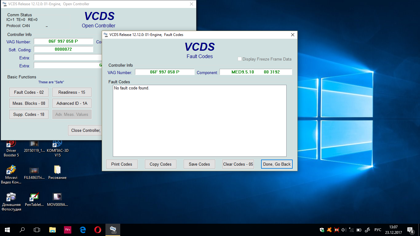

По движку ошибок нет.
Вообщем сейчас на холостых машина ровно работает, и при резком ускорении не поддёргивается.

Сообщение Alemania » 24 дек 2017, 07:44
по графикам насколько все стало хорошо я не скажу. Но по ним видно, что теперь при перегазовке заслонки работают. И ошибок нет по двигателю.
Поздравлям с победой.

Сообщение Vorobey » 24 дек 2017, 13:14
Как-то странно- они получается у тебя всегда открыты? По-идее через 70-80 км должна ошибка вылезти...

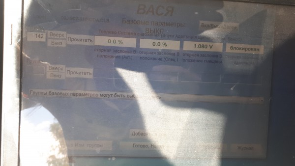

Добрый день. Подскажите пожалуйста. У меня сложилась такая ситуация.
1. Пробег 143000, на 5500 загорелся чек вылезла ошибка 2015, ездил не волновался т.к. изменений в работе двс не было. Решил сейчас сделать вернее убрать ошибку.
2. Раньше при подключении зажигания включал VCDS, в 142 группе в окнах было так:
1=78,5% 2=0,0% 3= 4в 4 ошибка. При перегазовке до 3800об. 1=92,5 2=99,2 3=4в 4= АДАПТАЦИЯ В НОРМЕ.
3. При перегазовках до 3000 об. шток вакуумного привода отрабатывает открывает( значит клапан и вакуумный привод в порядке).
4. Ошибка при адаптации не сбрасывалась 1=75 2=0,0 3=4в 4= ошибка(т.к. адаптация делается на заведенном двс и появляется сразу снова).
5. Решил тоже снять вакуумную трубку с клапана и погазовать авось пробъет как у товарища здесь на форуме было. Погазовал, пробило. Что имею после этого. Ошибка 2015 ушла но появилась ошибка 2004(не до конца закрыты заслонки).
6. Показания в 142: зажигание вкл. 1=82 2=0,0 3=1,78в 4=ошибка или блокиров. Сейчас уже при адаптации ошибка сбрасывается. 1=0,0 2=0,00 3=1,78в 4=блокировка.
7. При вкл. зажигании(трубка вакуумника хоть снята хоть нет) двигая привод до конца имеею:
1=7,8макс. 2=0,0 3=1,78 4=блокирован
Получается, что при движении привода рукой до конца ,при вкл зажигании в 1=7,8% во 2=0,0% а должно быть 1=99,2 2=99,2?? в 3-м вообще щас непонятно.
Что у меня? Вакуумная система в порядке а хандрит потенциометр или ось заслонок сточилась?

Сообщение FILIN88 » 01 апр 2020, 10:16
Получается если вакуум рабочий а показания в 1-м окне при перемещении штока рукой до конца ,на не заведенном двигателе равны максимум от 0 до 7,8% открытия а в 3-м окне постоянно при любом раскладе 1,78в то, не работает корректно потенциометр...?

Сообщение Alemania » 01 апр 2020, 13:47
3 и 4 окно не надо смотреть. Смотреть надо 1 и 2 окно. Если рукой заслонки двигаем и максимум 8 % значит шток проворачивается в датчике. Либо сам датчик. В любом случае надо снимать тогда впускной и смотреть состояние соединения штока с датчиком.
Показания в 1 окне должны полностью повторять показания во втором окне, когда все хорошо.

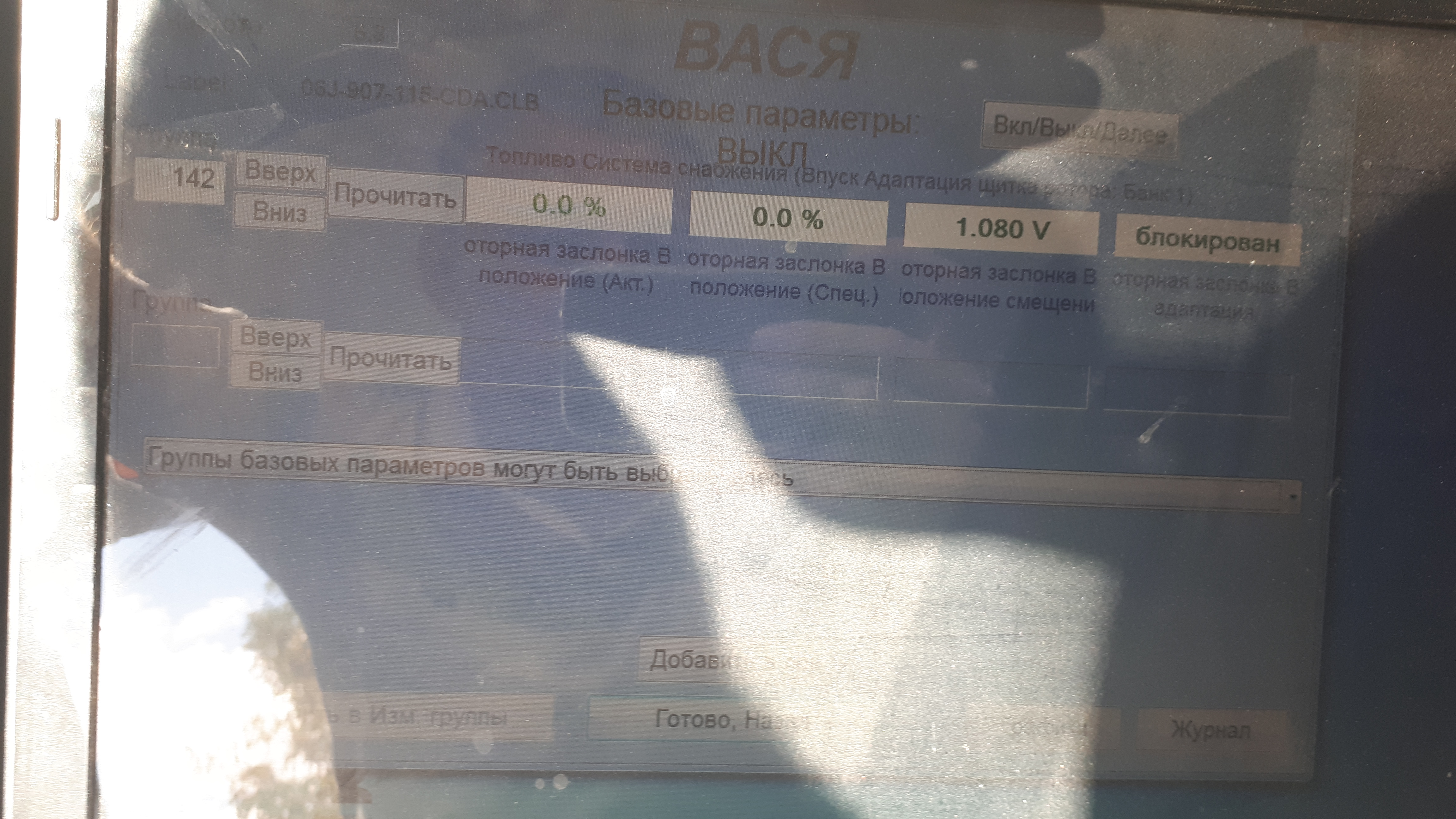

Re: Помогите пожалуйста у меня выскочила ошибка p2015
Сообщение FILIN88 » 01 апр 2020, 14:29
Мистика какая то.
1. Сначала клапан вакуумный открыл сзади и посмотрел фильтр, его там нет или он ссохся там иголочкой поводил там вроде нет его, потом иголку со стороны трубки вставил.
Снял трубку вакуумную с клапана, взял шприц и продул его, воздух шприцом нагнетаю в него а со стороны фильтрика воздух выходит. Вопрос он рабочий получается?
2. Шприц подсоединил к вакуумному приводу, шприцом качнул(как буд то воду набираешь) привод встал в крайнее положение. Вгоняю в него воздух встает на место и держит давление воздуха, значит получается мембрана целая.
3. вкл. только зажигание и подвигал привод рукой(не зависимо трубка одета или снята) в 1 окне до 8% во 2-м 0,0
4. Сбросил ошибку завел двигатель подвигал привод рукой(со снятой трубкой и без) показания в 1-м 88% выросли 2=0. Что это потенциометр заработал?
5.Делаю первую адаптацию не прошла только вольтаж изменился с 1,76 стал постоянно 1,800.
6. Погазовал.
7. Делаю вторую адаптацию не прошла опять вольтаж изменился стал 2,160 постоянно.
8. Газую выше 3000 об. привод двигается вперед и назад потом.
9. Проехался, машина плохо набирает скорость, обороты вообще не хотят подниматься.
Может гнездо потенциометра раздербанил?
1-е окно это потенциометр 2-е это задание от эбу. Вакуумный клапан получает задание от эбу открыть заслонки так?
Может клеймы скинуть с АКБ?
Получается привод рабочий а потенциометр глючит?
Сообщение Alemania » 01 апр 2020, 14:35
правильно
1 окно - это показания датчика положения (потенциометра)
2 окно - задание от ЭБУ
Задание бывает либо 0 % либо 99.2%
Скидывать клеммы смысла нет. Что это изменит.
Я же выше написал. смотреть место соединения датчика и вала заслонок. Проблема механическая а не электрическая
