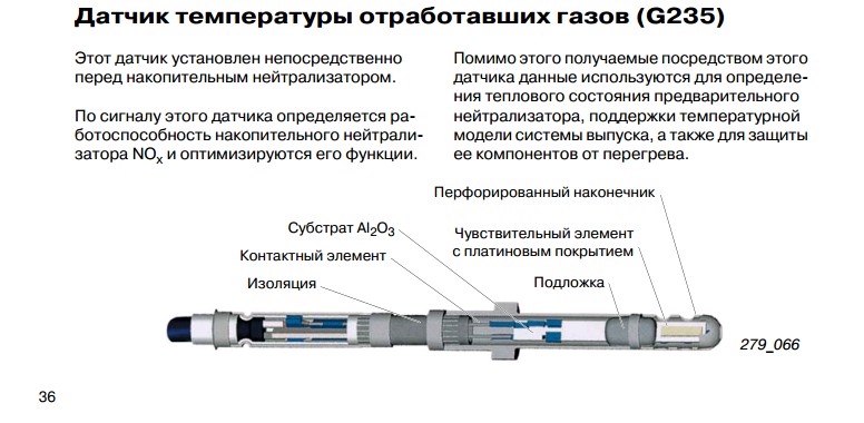

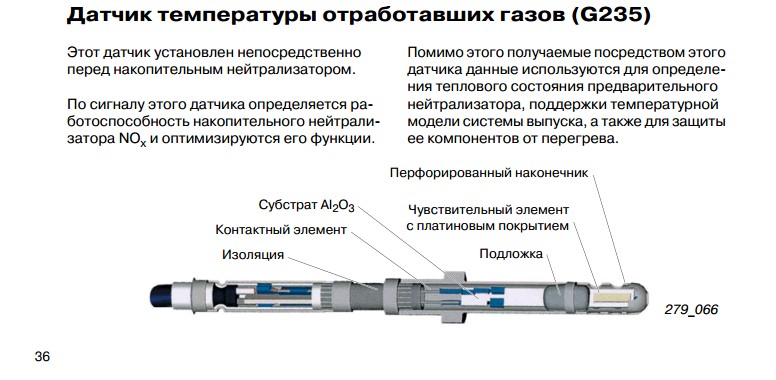

Всем привет! Народ подскажите пожалуйста что означает данная ошибка!!!!??? БУДУ ОЧЕНЬ БЛАГОДАРЕН!
1 Fault Found
001348 - Sensor 1 for Exhaust Temp Bank 1 (G235)
P0544 - 001 - Circuit Malfunction - MIL ON
Freeze Frame:
Fault Status: 11100001
Fault Priority: 0
Fault Frequency: 1
Mileage: 92101 km
Time Indication: 0
Date: 2013.04.30
Time: 15:31:38
Freeze Frame:
RPM: 1160 /min
Load: 75.3 %
Speed: 0.0 km/h
Temperature: 17.0°C
Readiness: 1000 0000
anton_raa
Сообщения: 7
Зарегистрирован: 18 окт 2013, 13:08
Re: Коды ошибок VAG
Сообщение pashustic » 18 окт 2013, 13:52
anton_raa
Датчик темпы перед турбиной под замену.
Re: Коды ошибок VAG
Сообщение pashustic » 18 окт 2013, 13:53
10,12,1973
Смотреть соединение в месте стыковки обогрева стекла и проводов.
Re: Коды ошибок VAG
Сообщение anton_raa » 18 окт 2013, 15:40
pashustic писал(а):anton_raa
Я конечно дико извиняюсь! Но турбины нет! Двигатель 2.0 FSI!
anton_raa
Сообщения: 7
Re: Коды ошибок VAG
Сообщение pashustic » 18 окт 2013, 16:20
anton_raa писал(а):Я конечно дико извиняюсь!
Извинения приняты. :) Заполните профиль , чтобы не было непоняток
далее
anton_raa писал(а):1 Fault Found 001348 - Sensor 1 for Exhaust Temp Bank 1 (G235) P0544 - 001 - Circuit Malfunction - MIL ON
anton_raa писал(а):! Двигатель 2.0 FSI!
Смотреть изначально проводку к нему на целостность. Если все норм, то его под замену :)

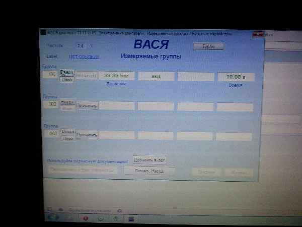

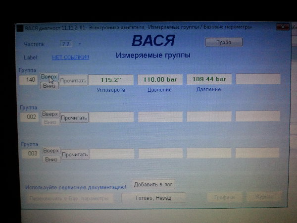

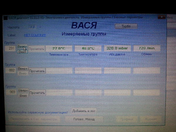

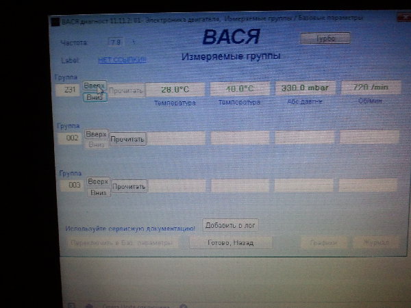

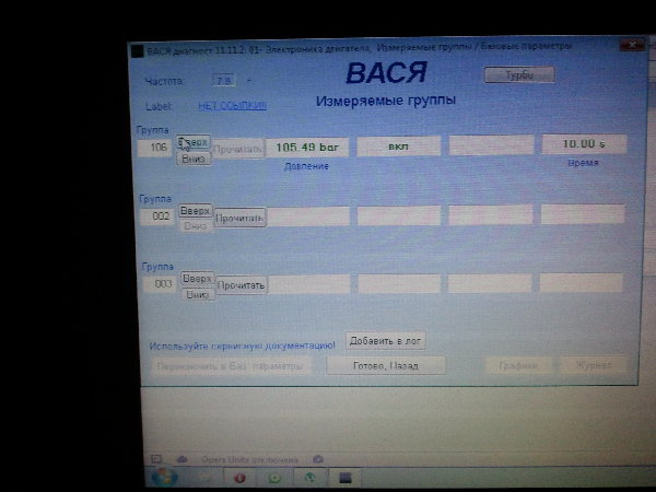

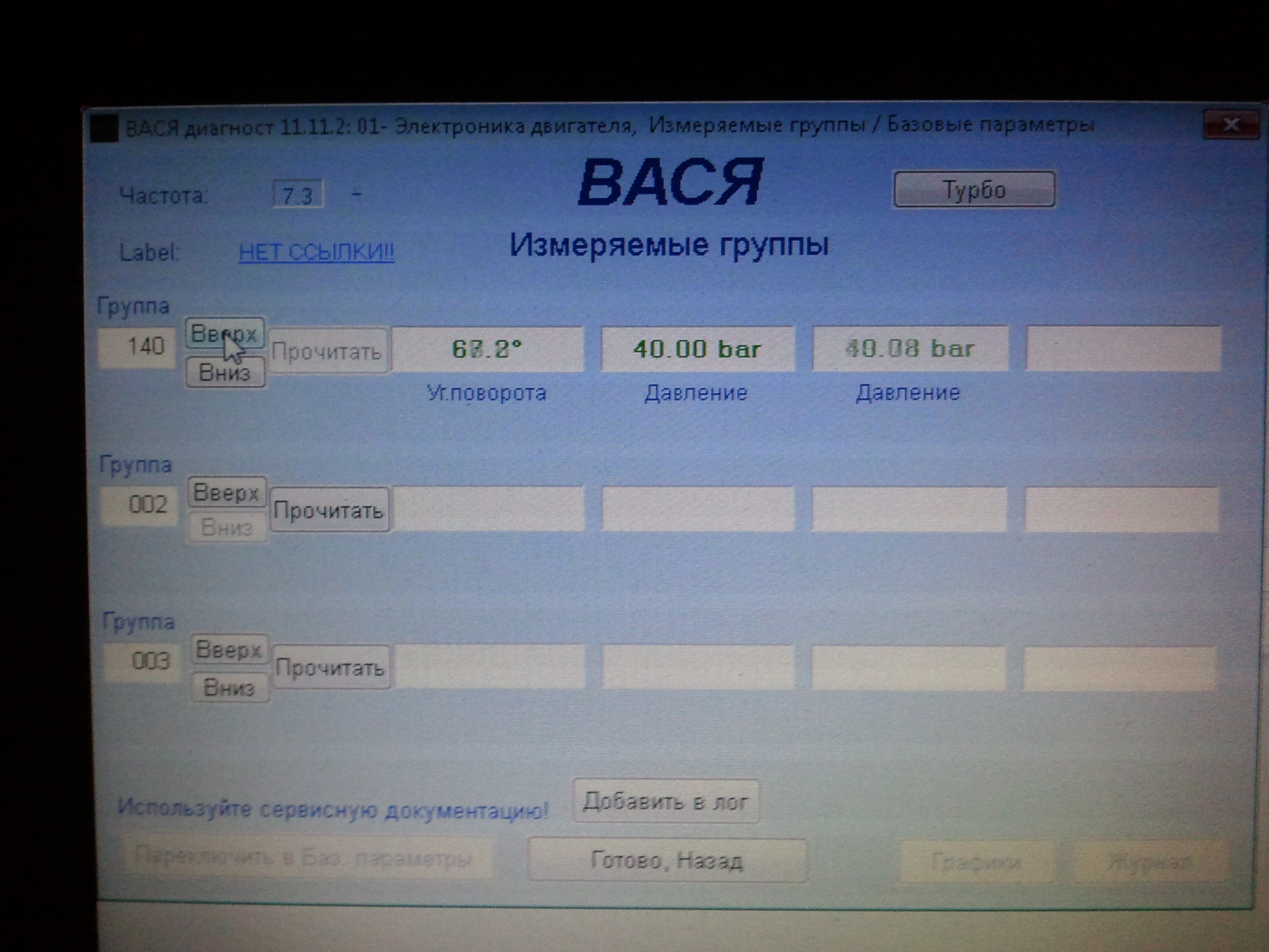

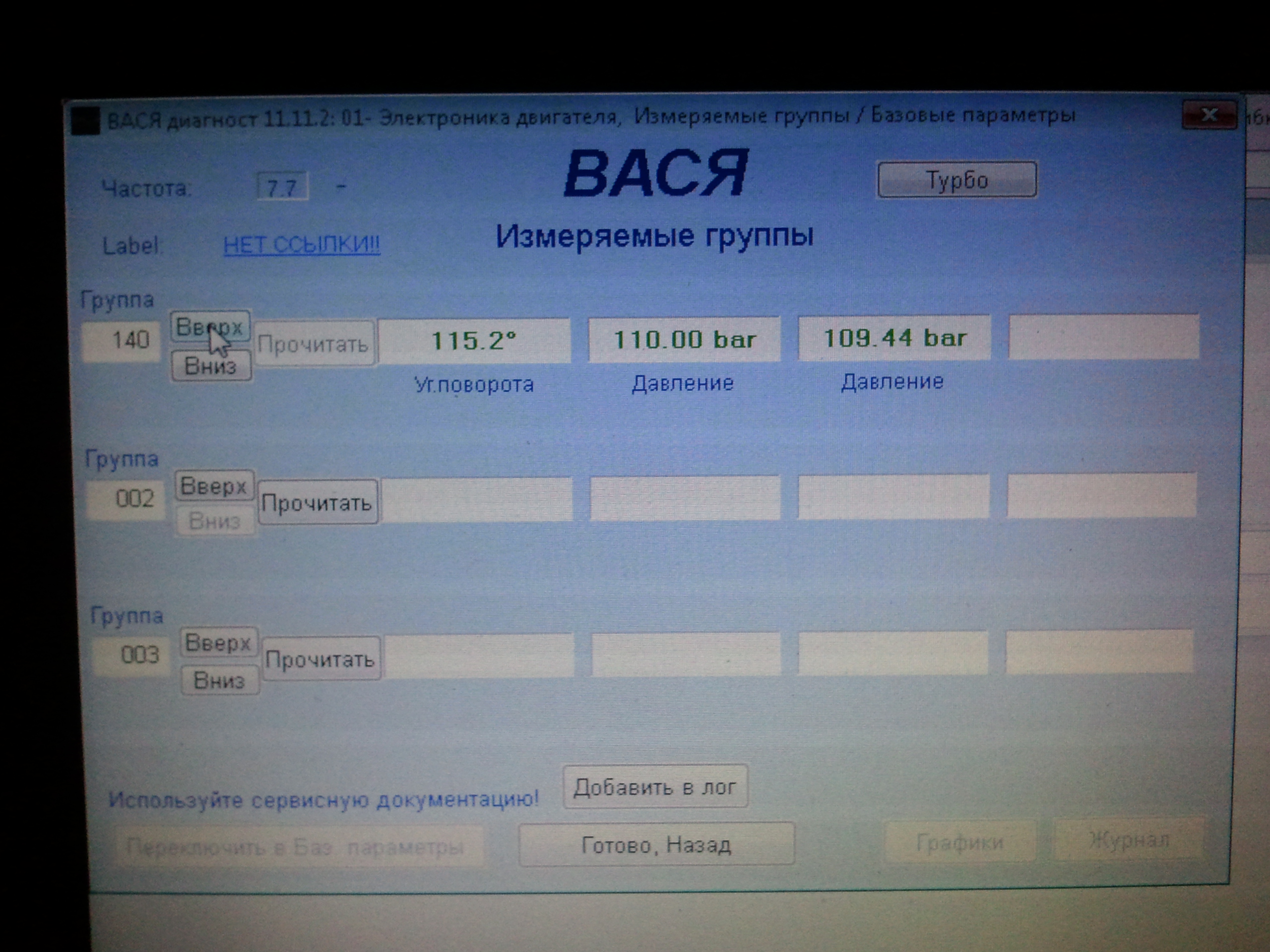

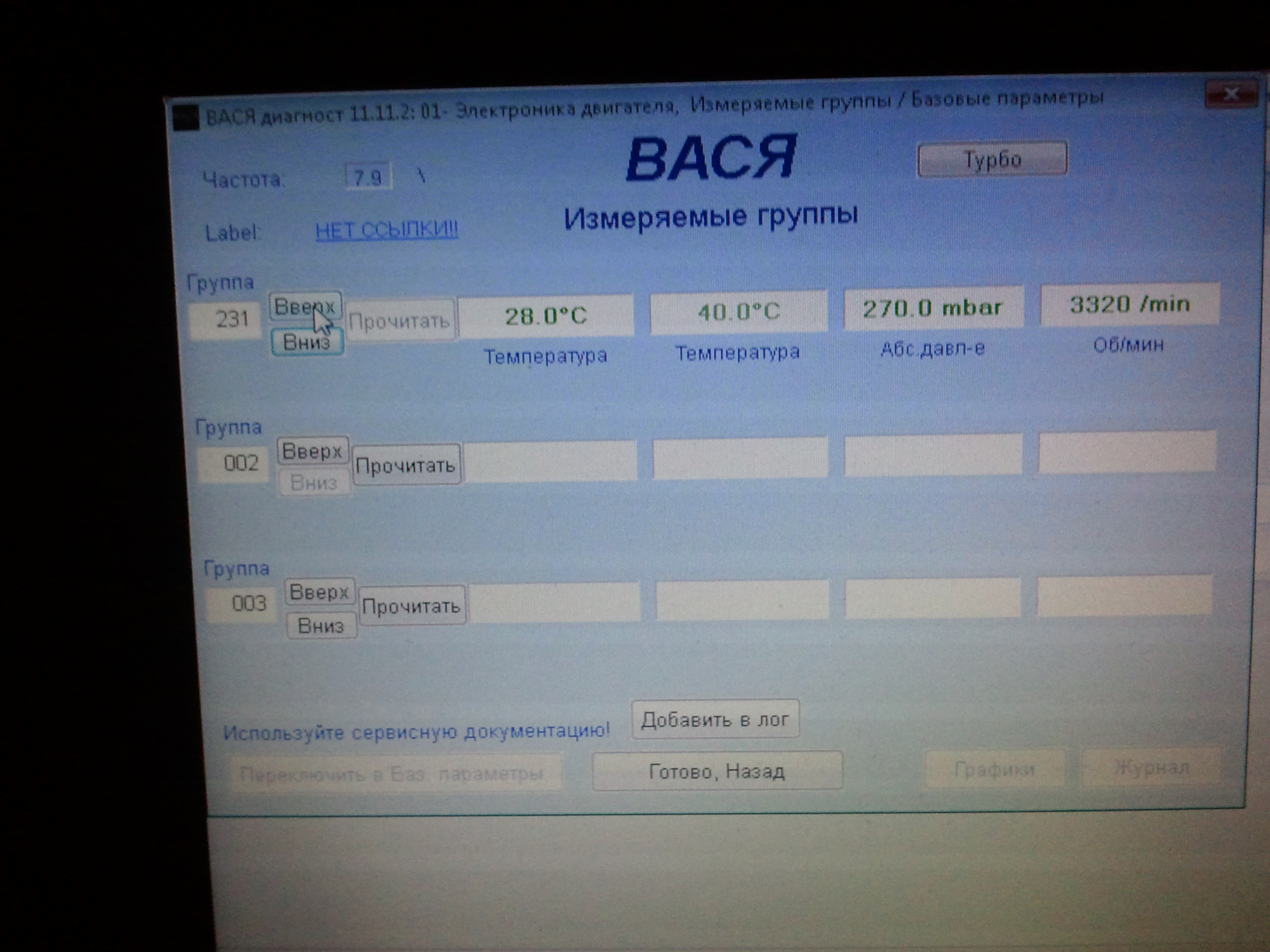

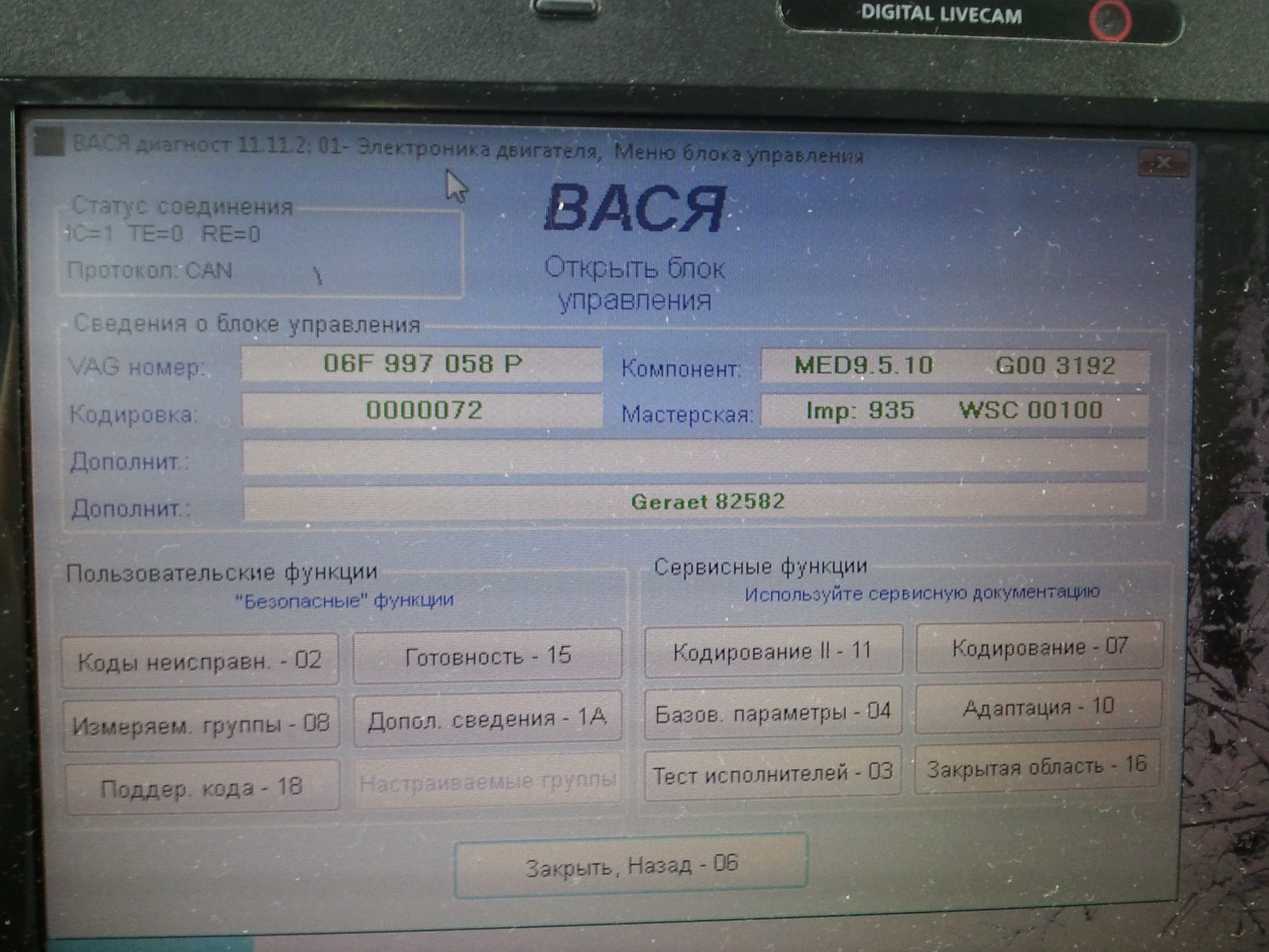

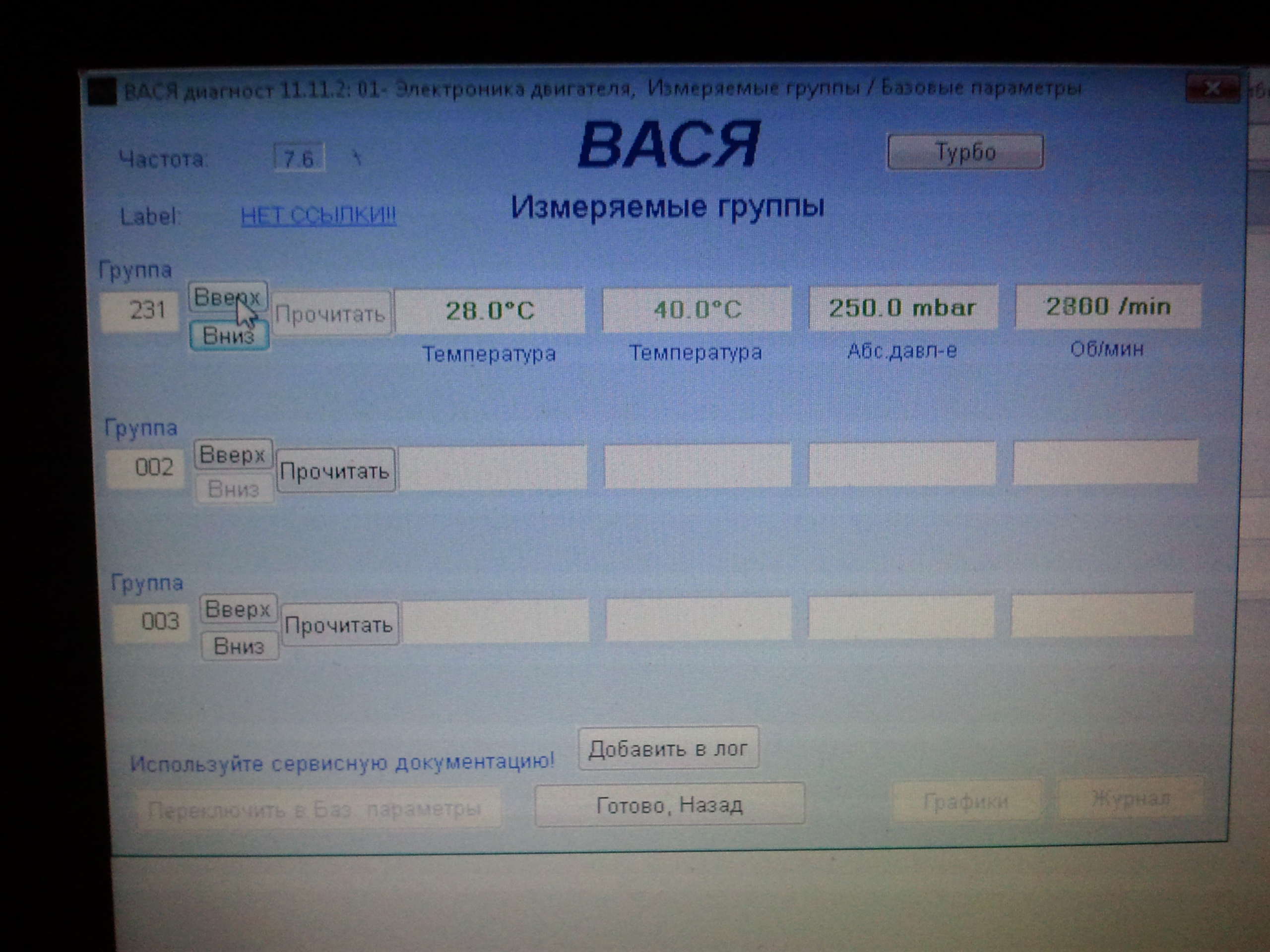

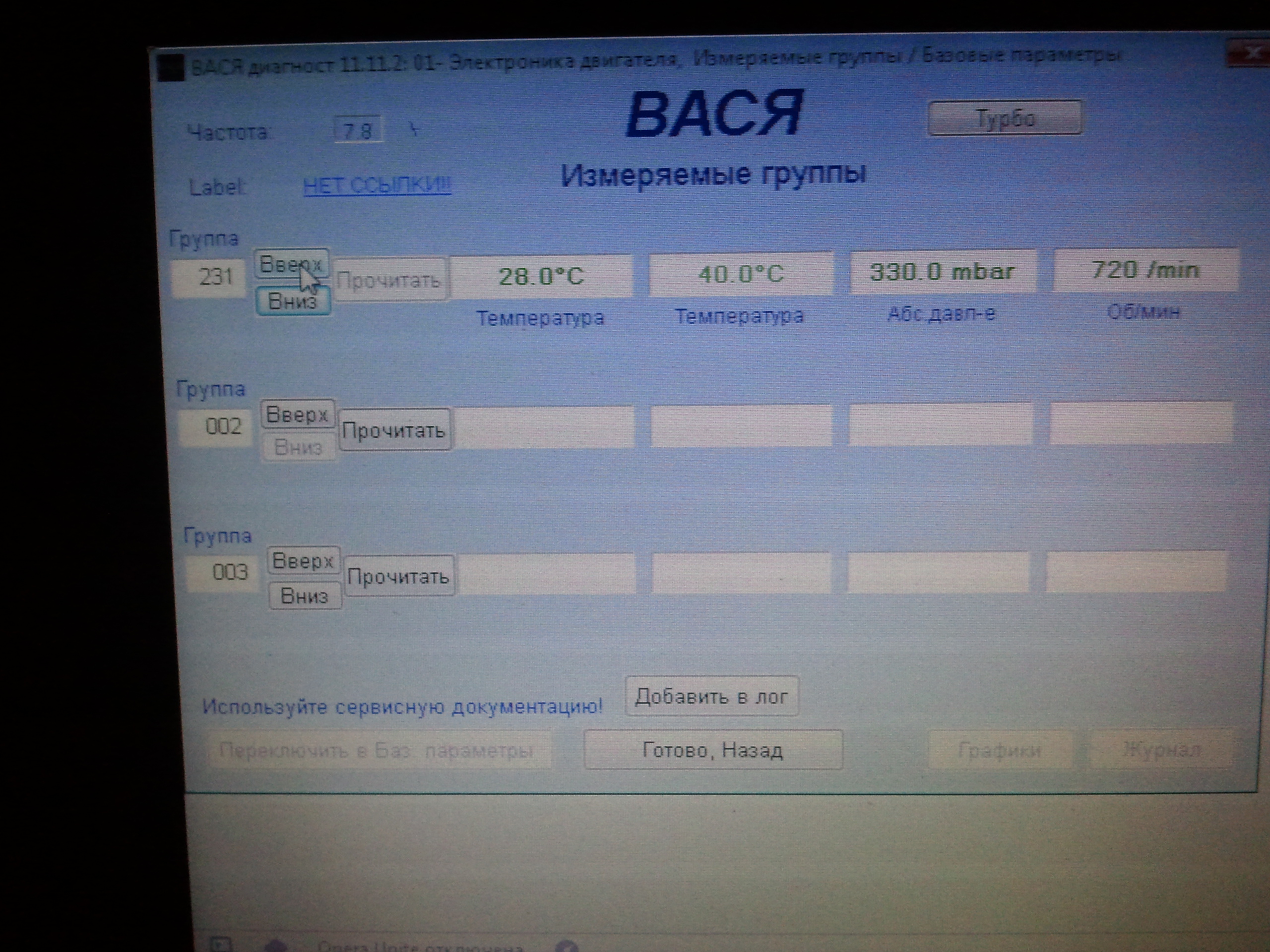

Сообщение GX460 » 18 окт 2013, 19:34

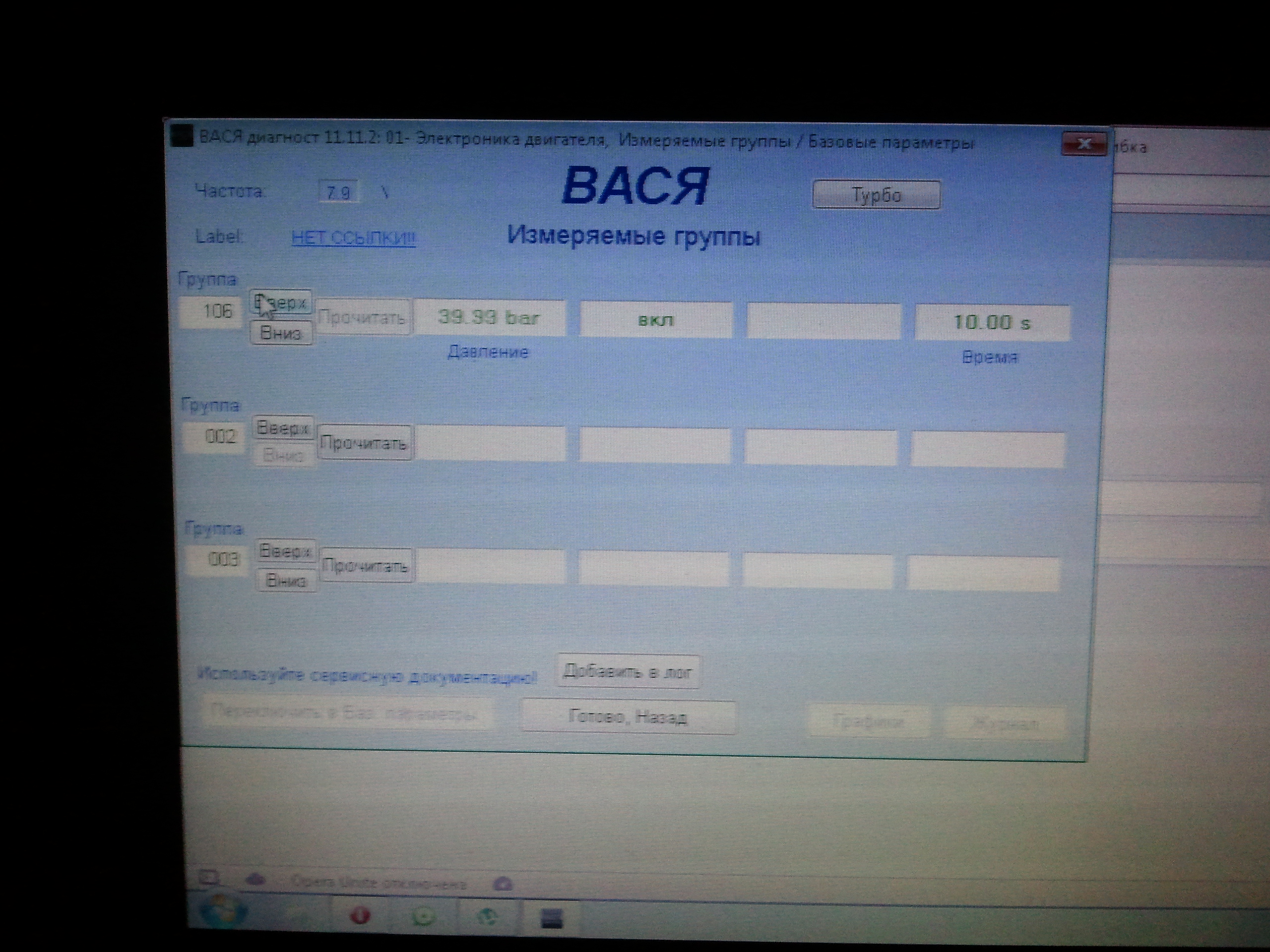

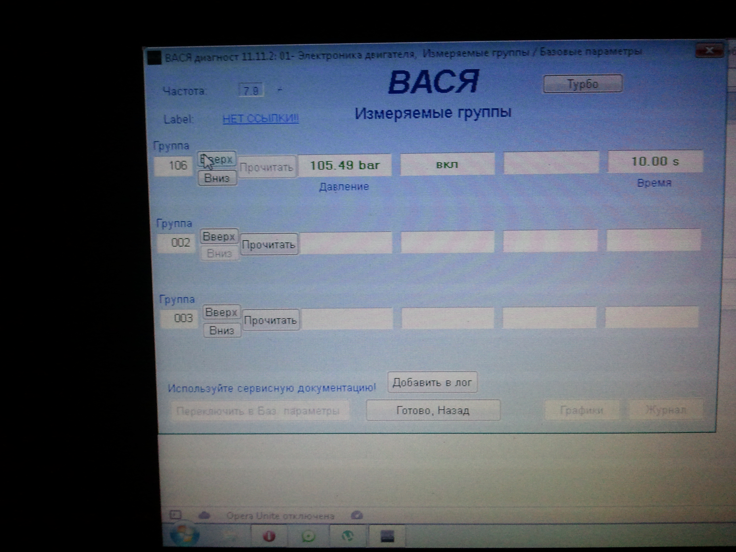

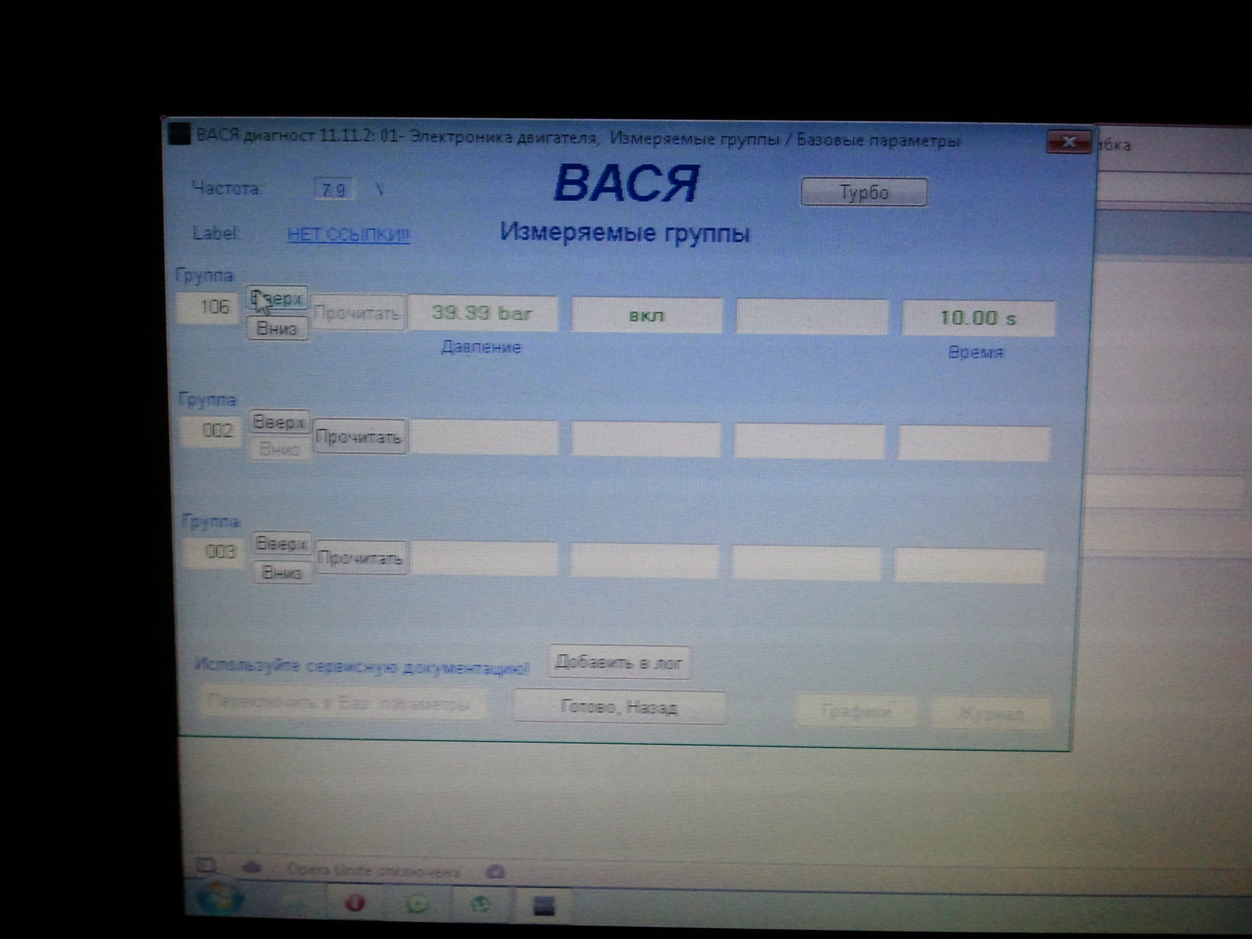

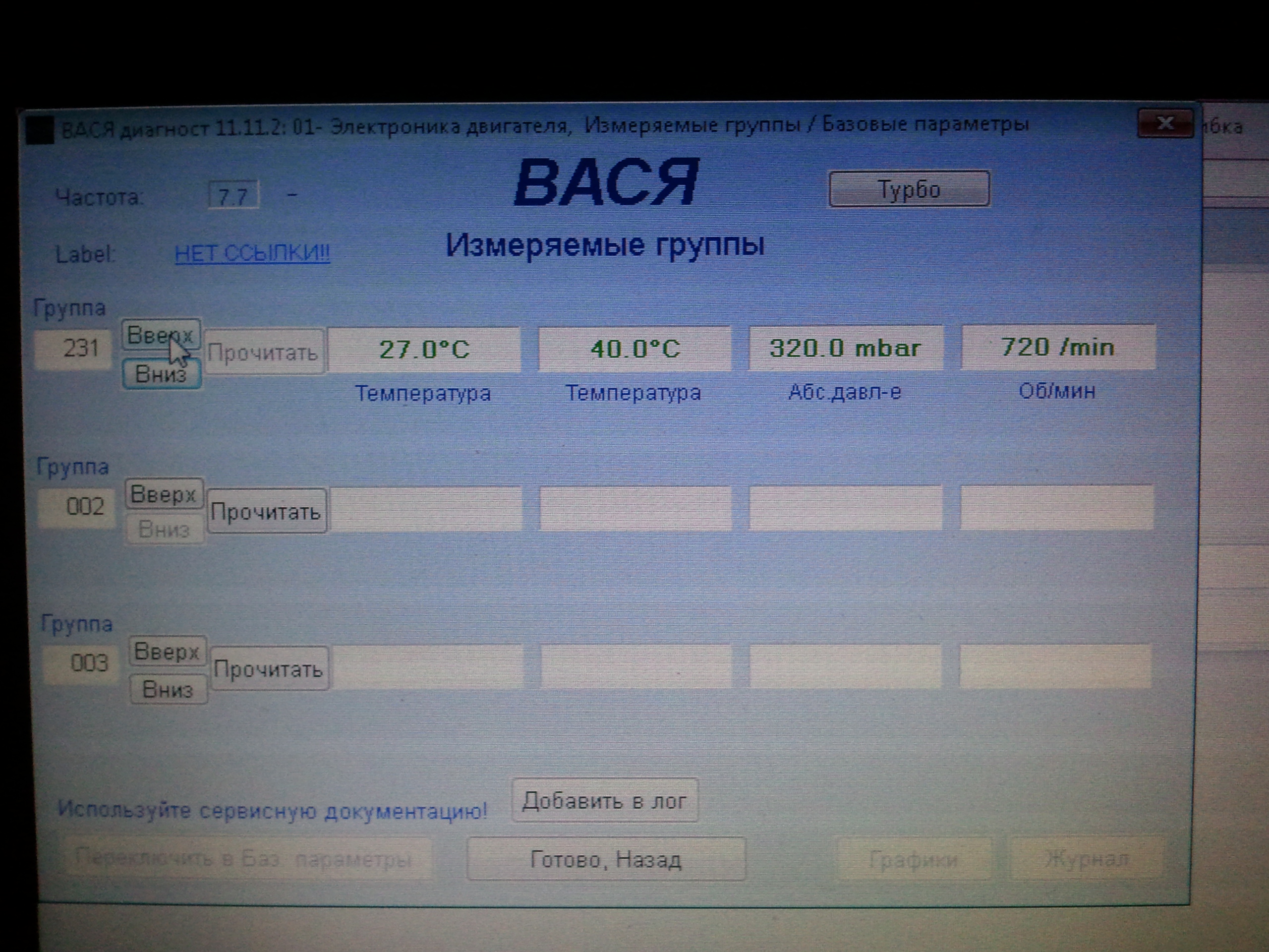

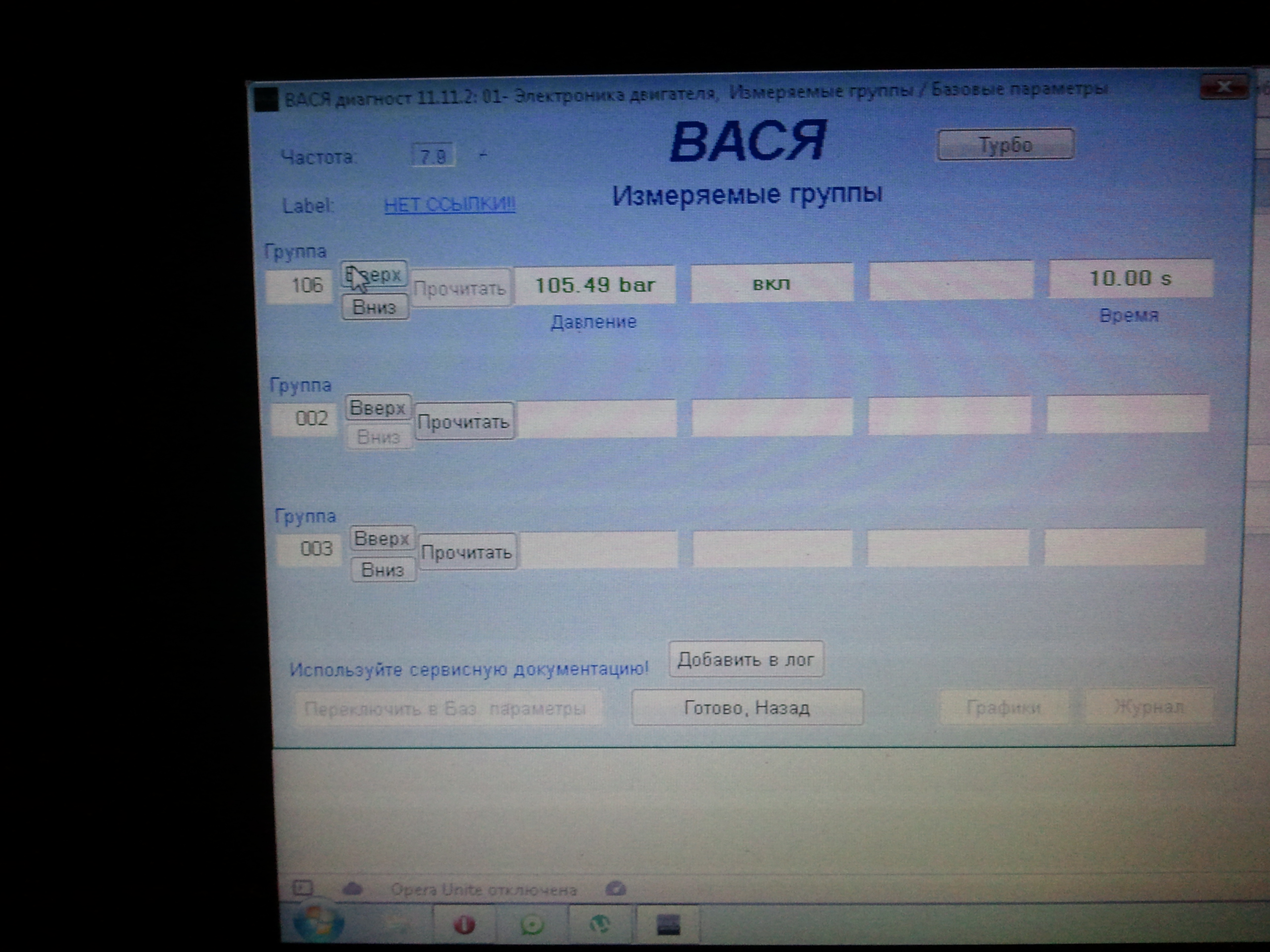

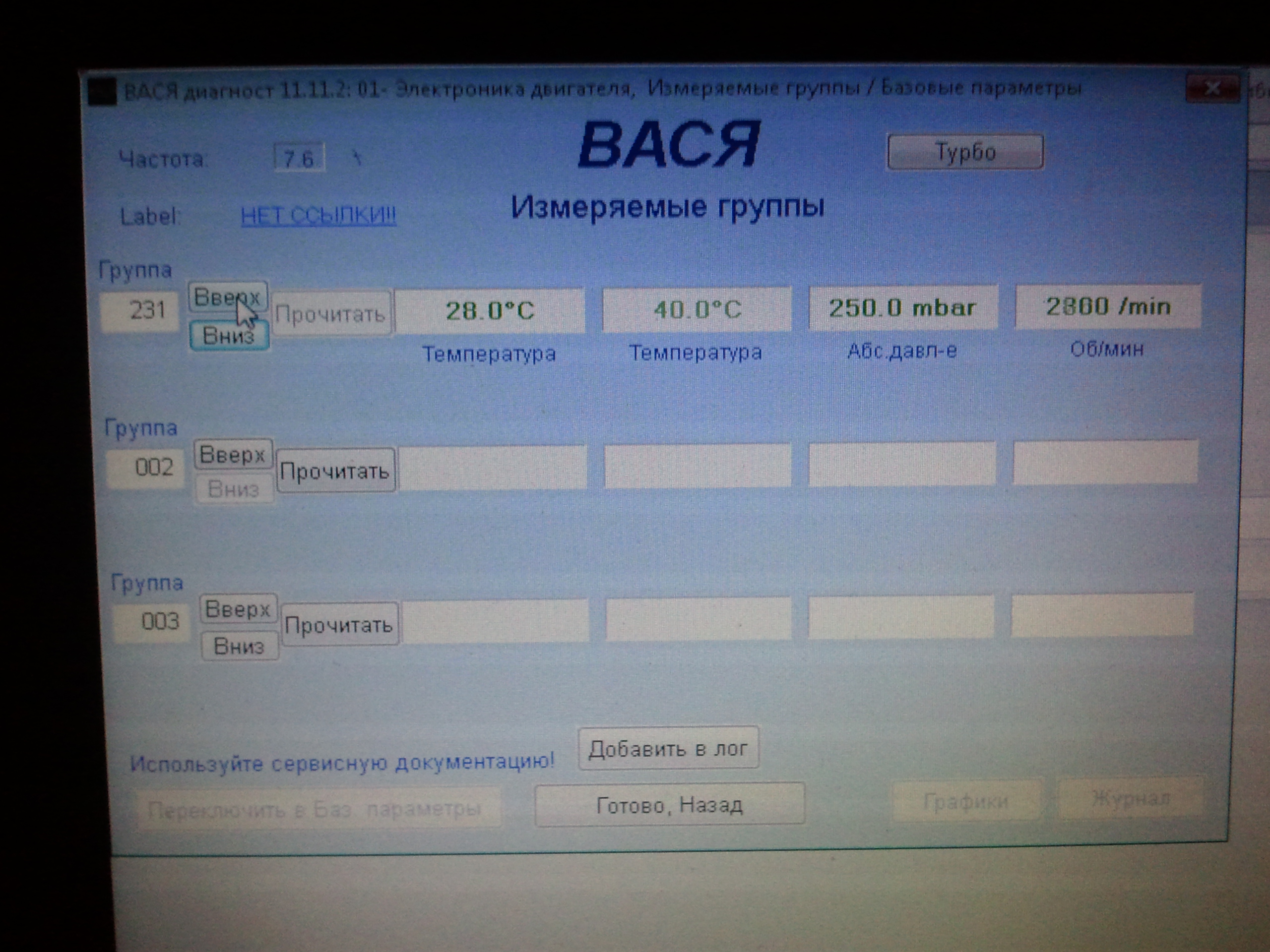

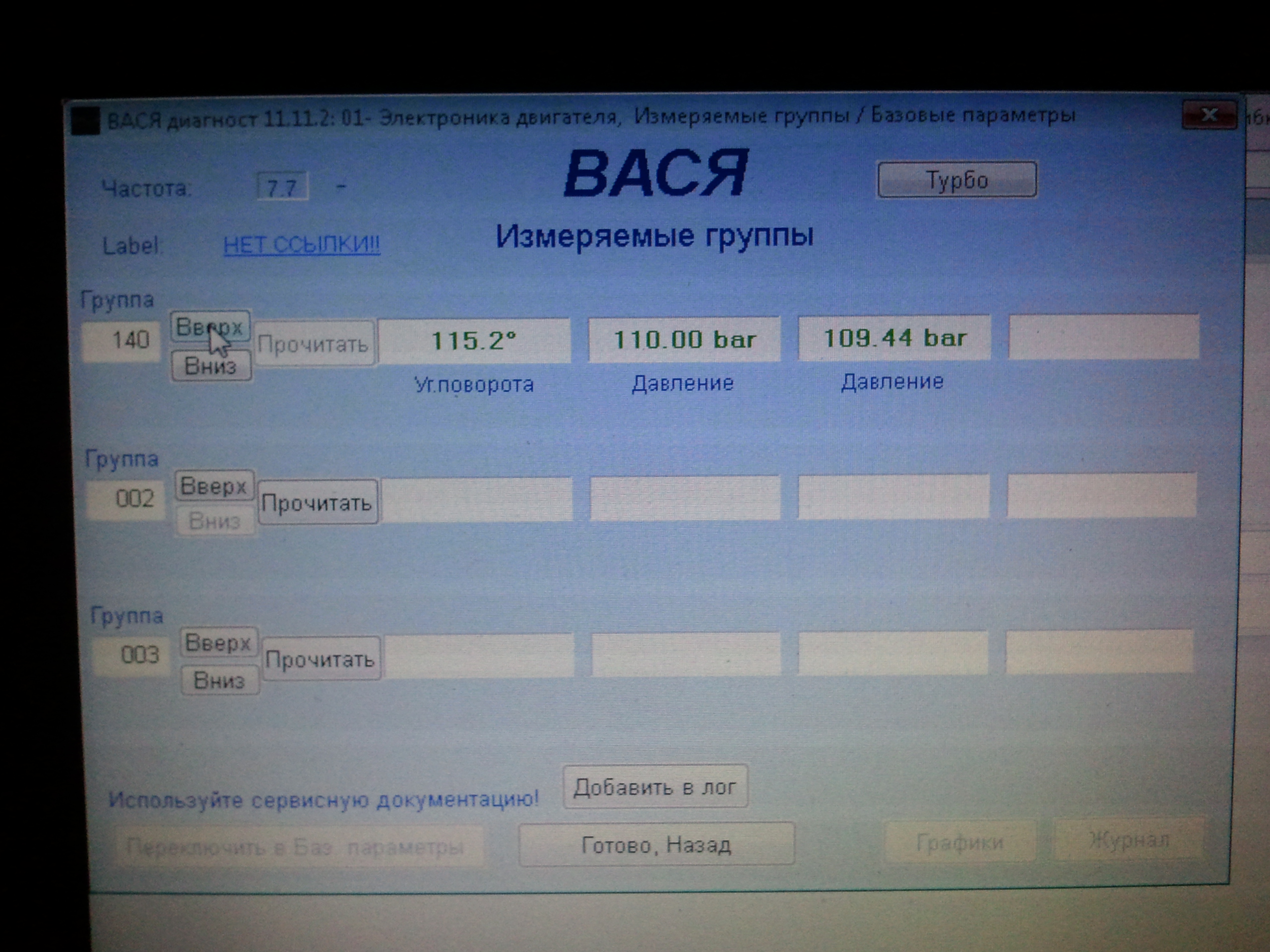

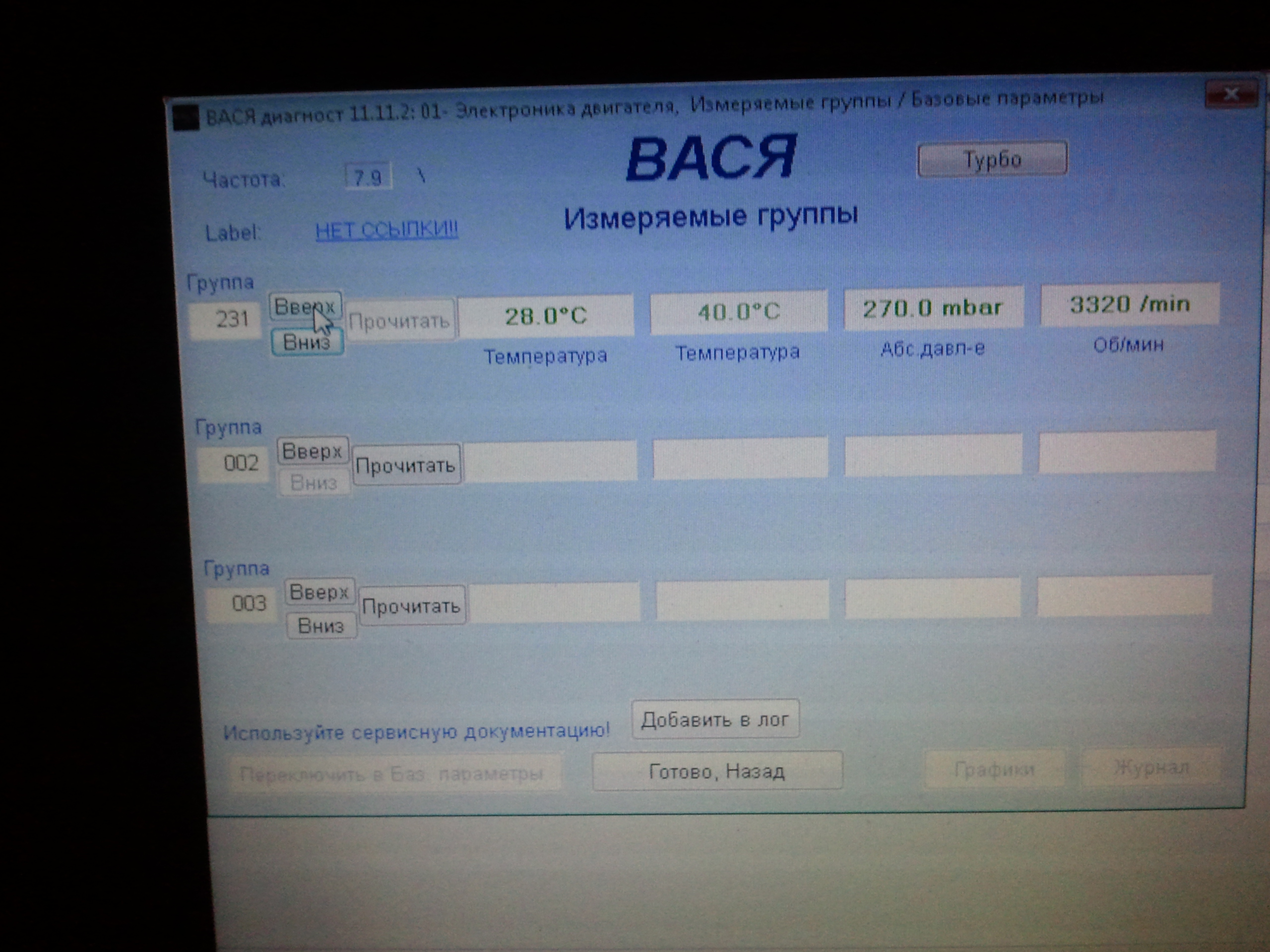

Парни кто знает, в норме ли эти показатели? Искал где посмотреть давление топлива на хх и на оболротах!
Вот такие скрины получил, а в каком диапазоне должны быть показатели??? Ошибок при диагностики нет...
Заранее спасибо!!!

Re: Коды ошибок VAG
Сообщение pashustic » 19 окт 2013, 08:06
GX460
Скан 1 блока дай. Дам лейбл!

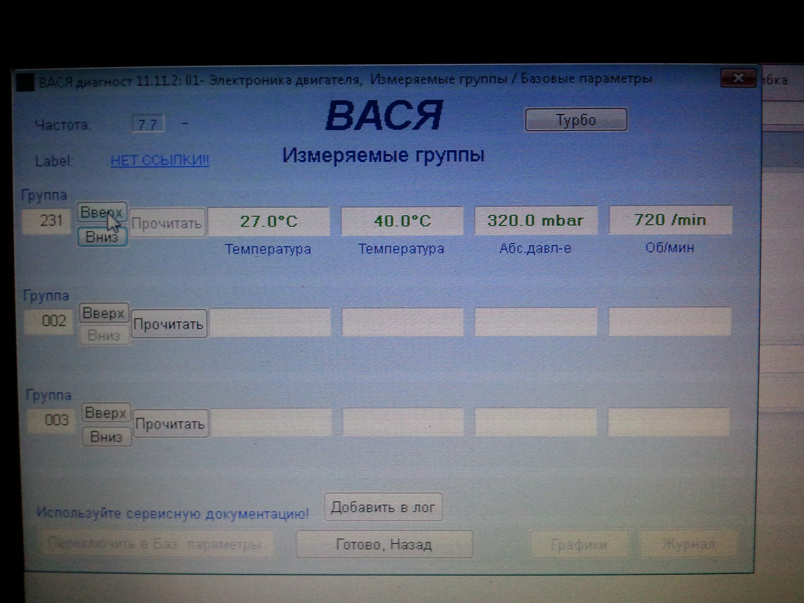

Сообщение GX460 » 20 окт 2013, 13:55
pashustic писал(а):GX460
Хорошо, сегодня сделаю. А что такое лейбл и для чего он? Вижу что написано "нет ссылки", что за ссылка???

Сообщение pashustic » 20 окт 2013, 15:17
GX460
Подписи к графам!

Сообщение GX460 » 20 окт 2013, 21:29
Подписи к графам!
Вот скрин! А что дают подписи к графам?

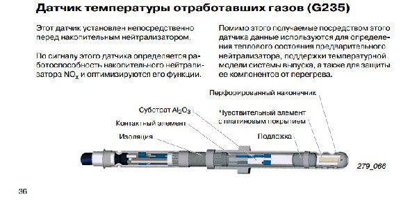

Подскажите еще пожалуйста делетанту где этот датчик расположен в двигателе 2.0 FSI VW PAssat B6
