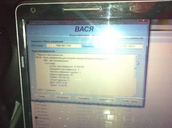

Сообщение Gurev » 25 ноя 2013, 20:49
Знающие, помогите, а! Сканю шнурком, в 61 блоке появляются ошибки, смотри фото! Удаляю ошибки, они исчезают, причем исчезает сам 61 блок, потом через какое то время опять выскакивают!!!

Gurev писал(а):Знающие, помогите, а! Сканю шнурком, в 61 блоке появляются ошибки, смотри фото! Удаляю ошибки, они исчезают, причем исчезает сам 61 блок, потом через какое то время опять выскакивают!!!
Верно!! Блок исчезает так как не прописан в 19, а появляется в списке так как ошибка!!
Отключи в кодировке что твоя машина не имеет блока. ;)

Сообщение Gurev » 30 ноя 2013, 11:06
Спасибо, Паш! Есть подозрение что из за этого нет зарядки на второй аккум! Вчера тестером глянули, вроде есть!

Сообщение pashustic » 01 дек 2013, 20:29
Gurev писал(а):Есть подозрение что из за этого нет зарядки на второй аккум! Вчера тестером глянули, вроде есть!
Нет не из за этого. Сигнал на зарядку второго аккума берется с клеммы NF генератора и далее через реле.
Здесь подразумевается контроль управления основной батареи. И вся эта фишка вылазит при установке гейта от б7.
