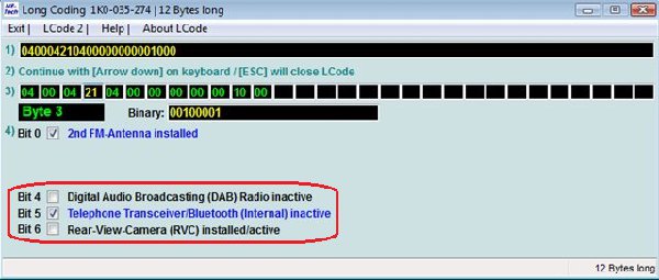

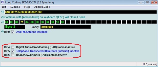

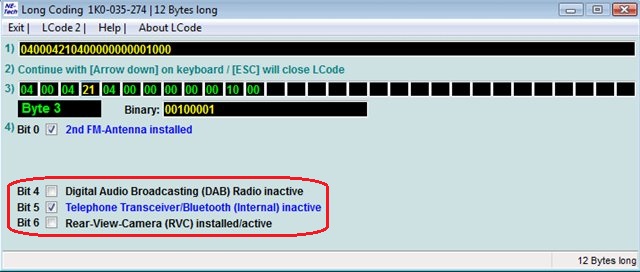

В этом блоке еще есть непонятка-в 37 блоке,кодировании,в 3м байте отсутствуют 3 бита(обведены красным). Это я пытался активировать блютуз,но у меня ВАСЯ показывает только бит с ФМ антеной
