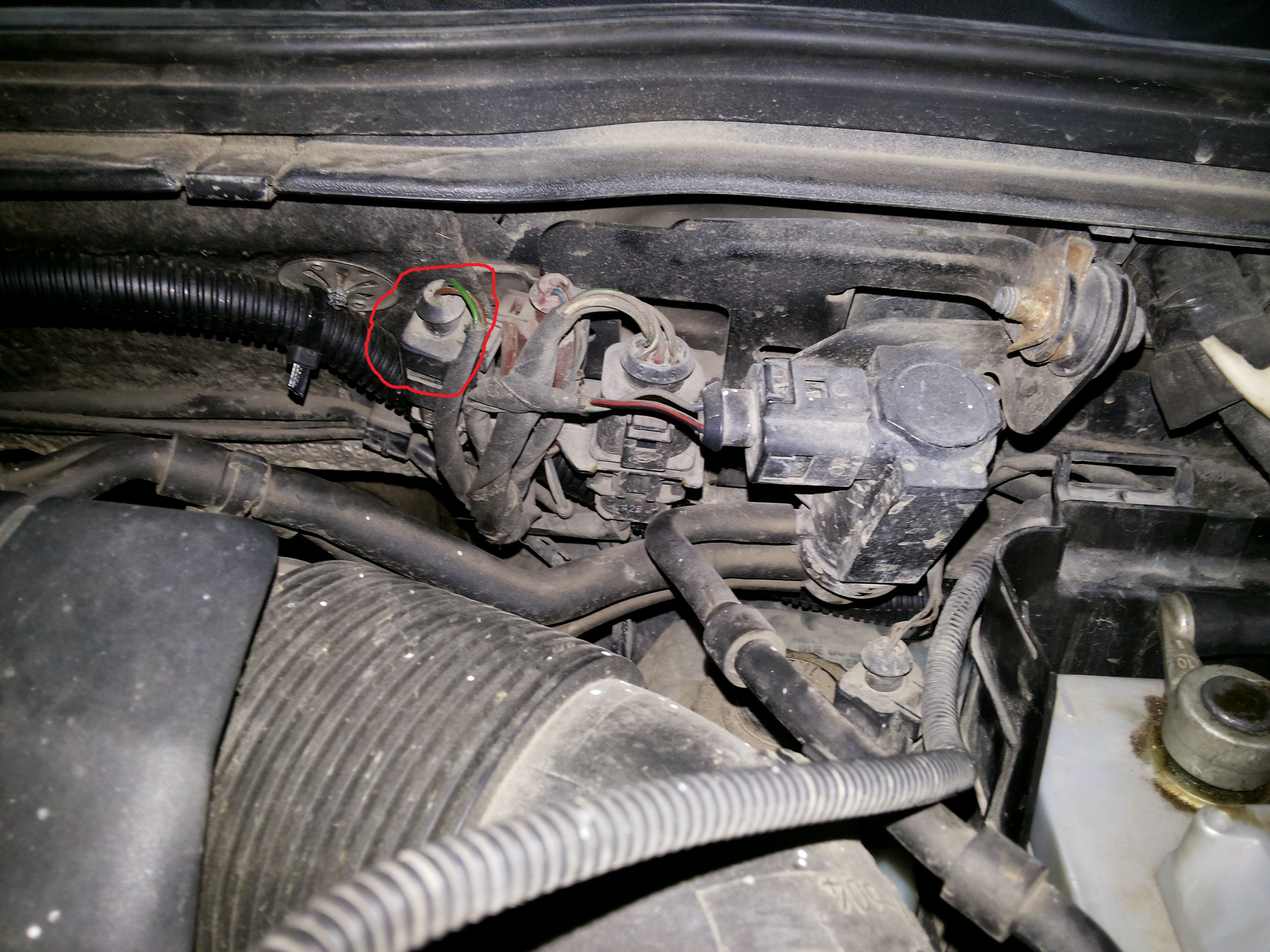

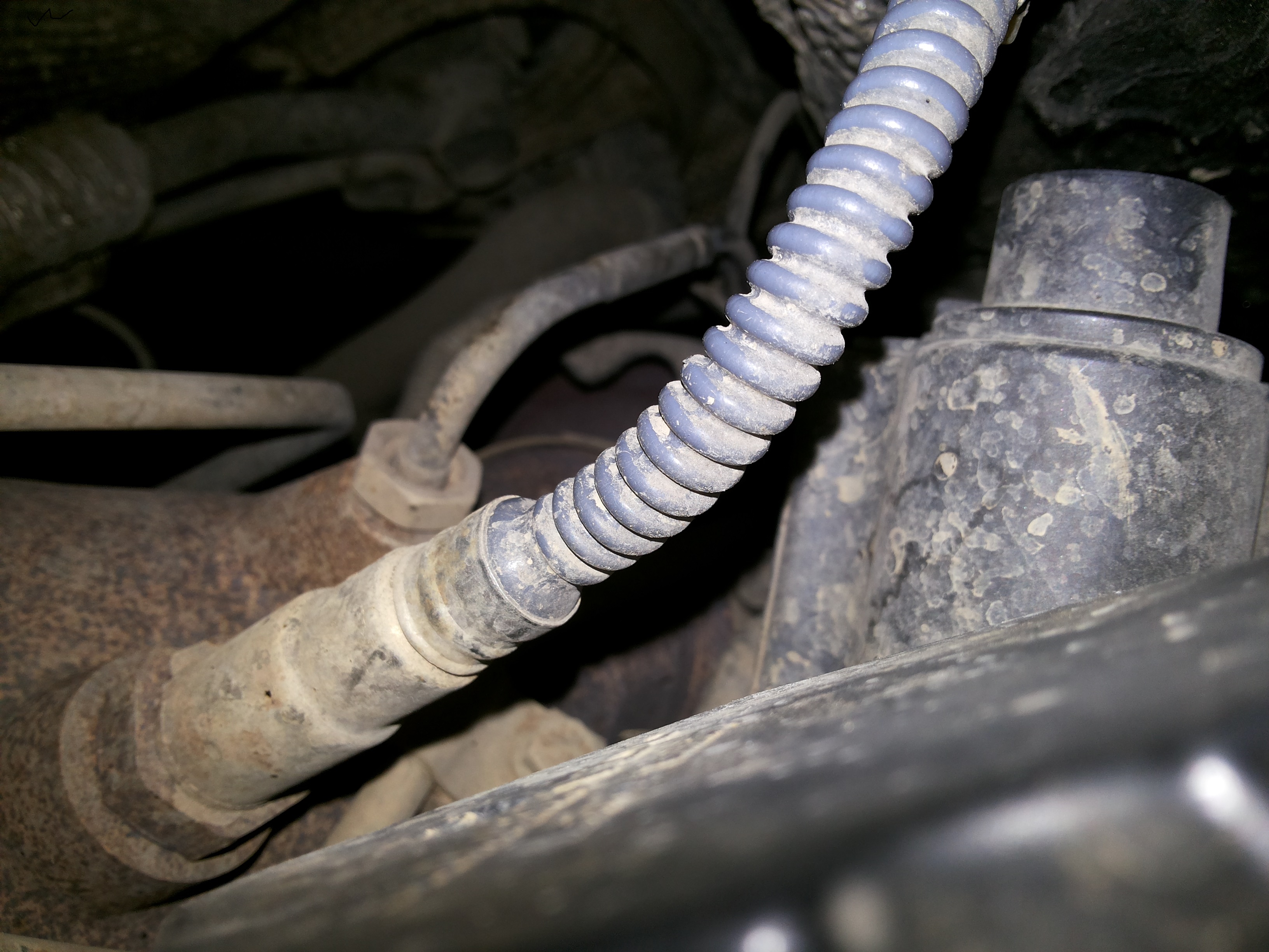

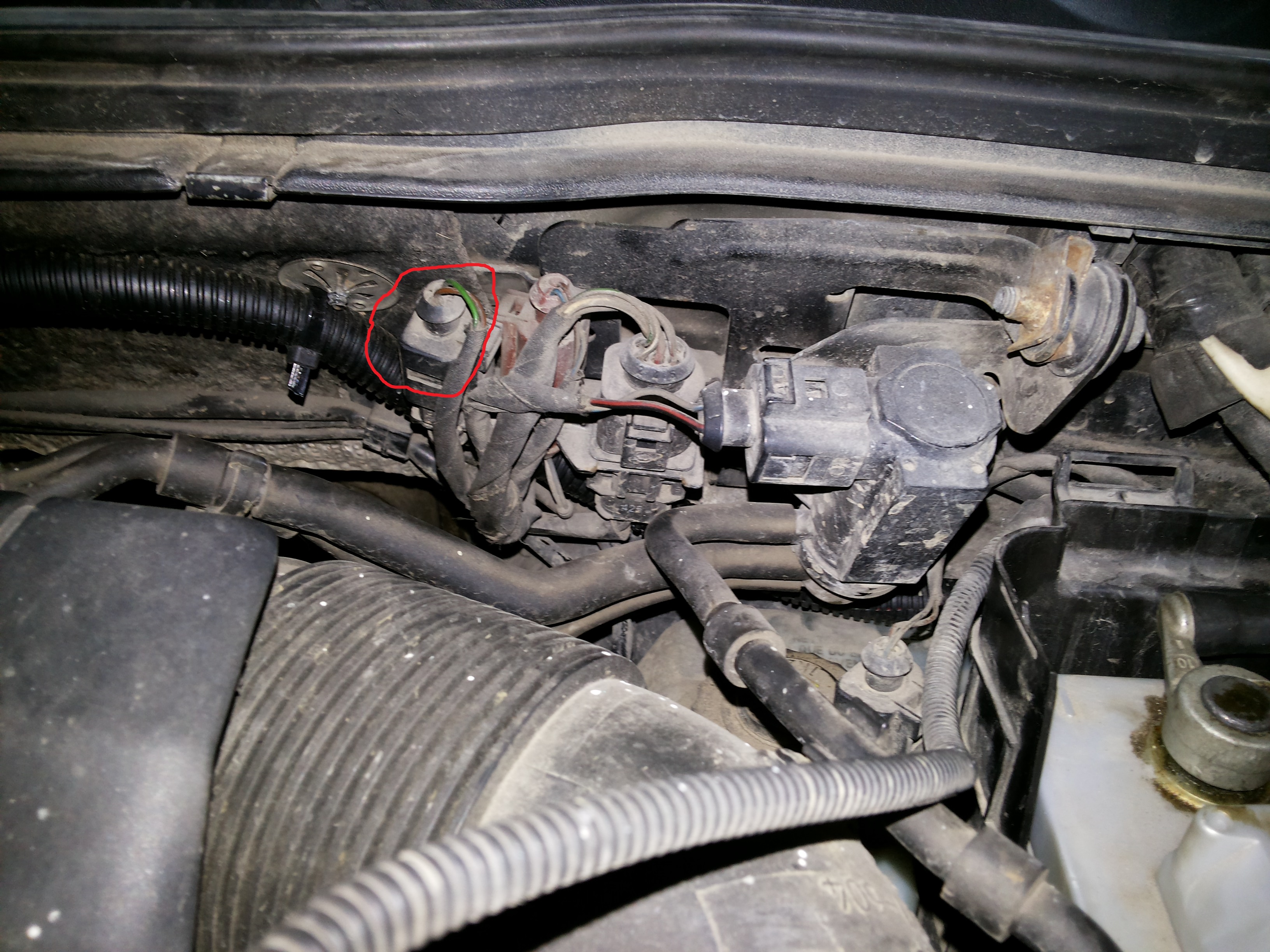

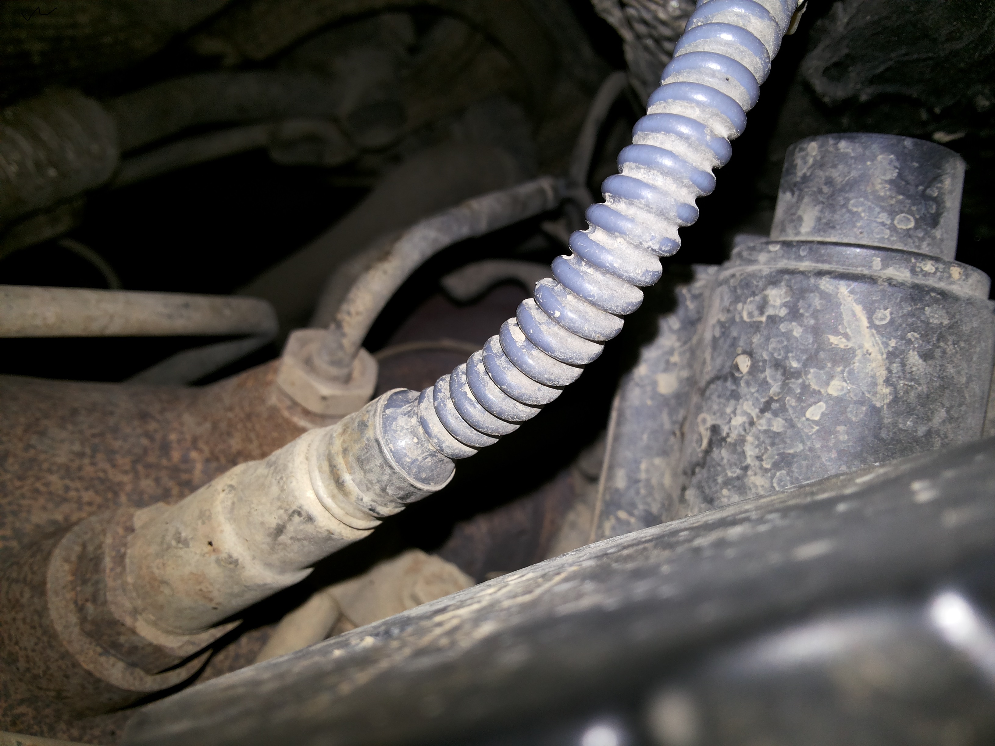

Сообщение В*Олег*В » 12 янв 2014, 16:30
Вот что показывает в 75 группе
Адрес 01: Электроника двигателя (03G 997 021 J)
09:53:40 Группа 075: Partikelfilter (Abgaswerte IV)
138.0°C Temperatur vor Abgasturbolader
-276.0°C Temperatur vor Partikelfilter
0.0 % Beladungs- koeffizient
-276.0°C Temperatur nach Partikelfilter
При нажатии на педаль газа первая температура увеличивается.
Разъем обведенный на фото он и есть?
На втором фото есть этот датчик или он установлен на самой турбе снизу?
PASSAT B6 VARIANT 2.0 TDI ВMP 6МКПП 2005 Highline OoWoO

Re: Подскажите с ошибкой
Сообщение slavik049 » 12 янв 2014, 19:32
В*Олег*В писал(а):Вот это то самое сложное 3 недели прошло после появления ошибки. За этот период ни разу больше спиралька не появлялась.
Нет фото не то ......просто сдергивай фишку не баись не чего не будет ...и смотри какая ошибка пропишеться.А датчик стоит на горячей улитки турбы с низу.
