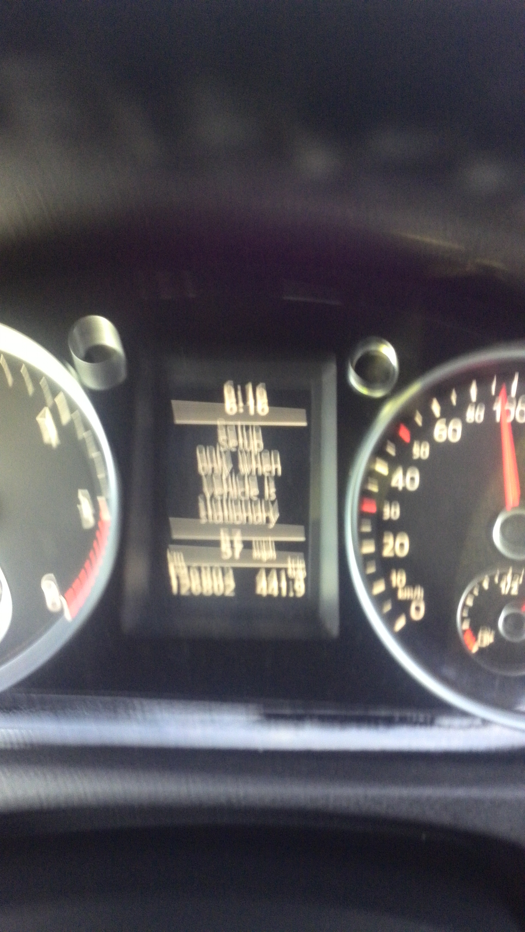

Привет.Подскажите при езде высвечивается такая надпись,останавливаюсь она пропадает.Из ошибок только магнитола,скорей всего из за ятура.

Сообщение Winner » 23 июл 2014, 11:24
Это значит, что в меню комформа ты можешь зайти только после полной остановки авто.

Сообщение muroven » 23 июл 2014, 12:39
Winner писал(а):Это значит, что в меню комформа ты можешь зайти только после полной остановки авто.
Спасиб а то я в штаны уже чуть не налажил :D
