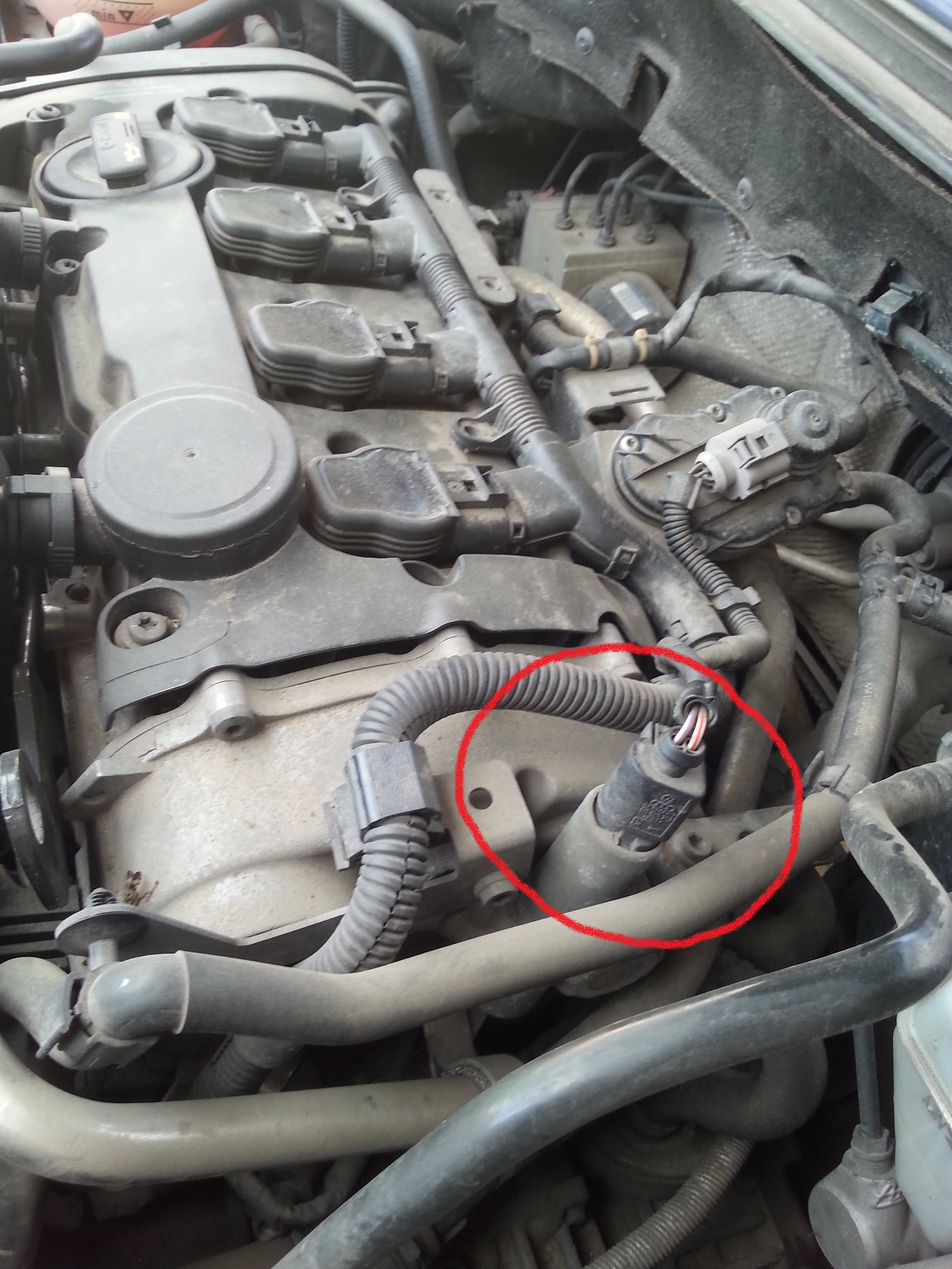

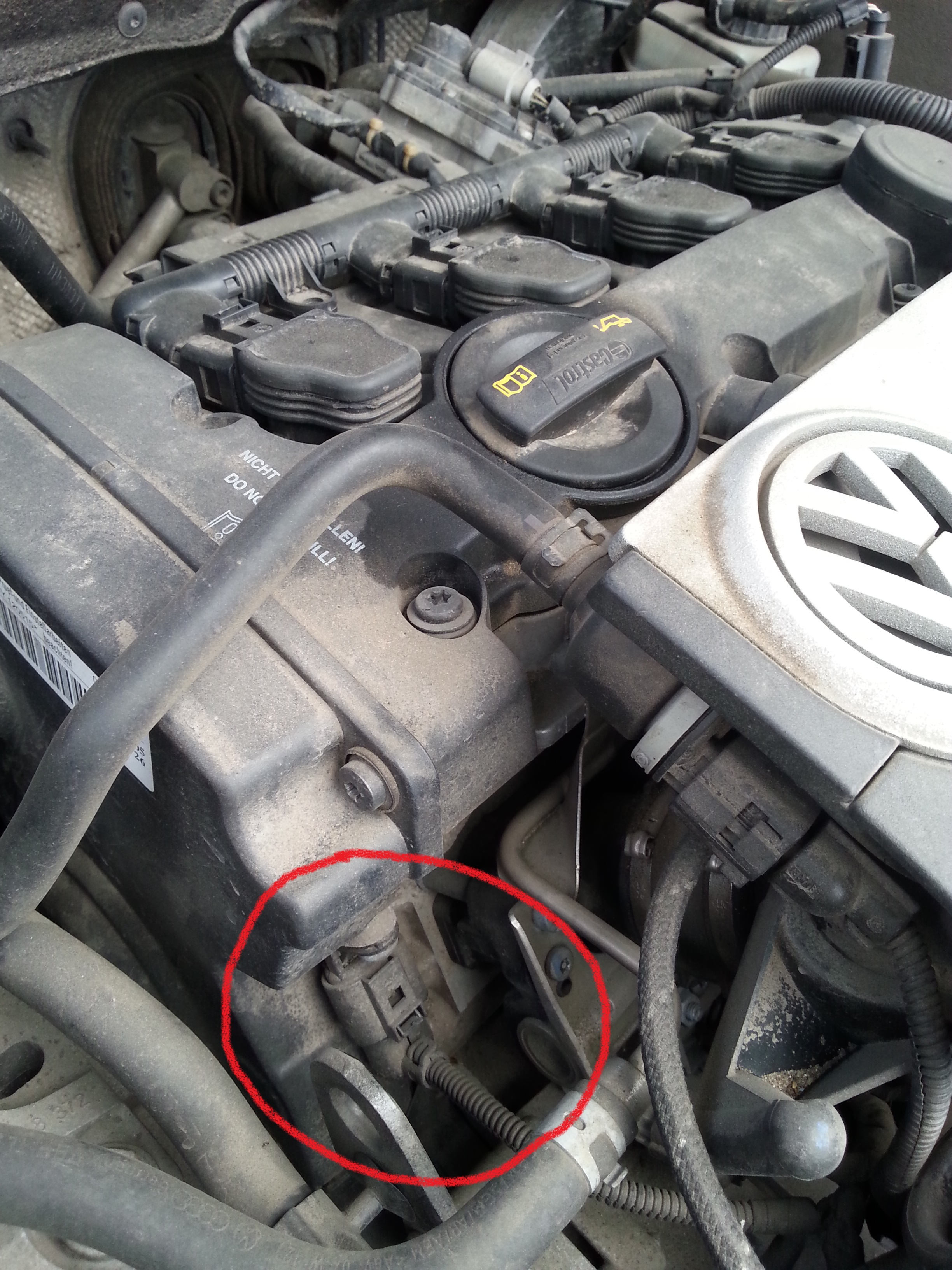

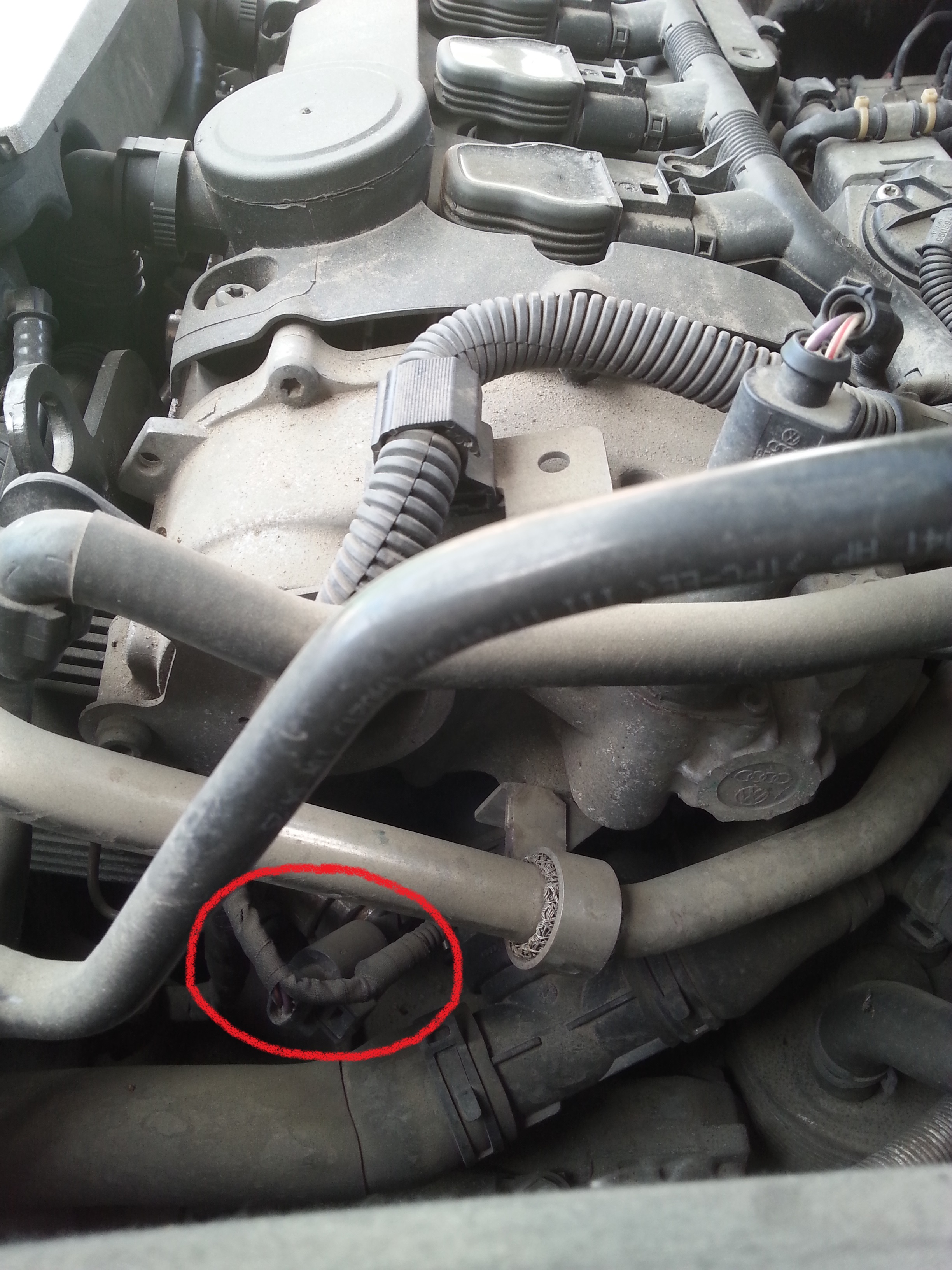

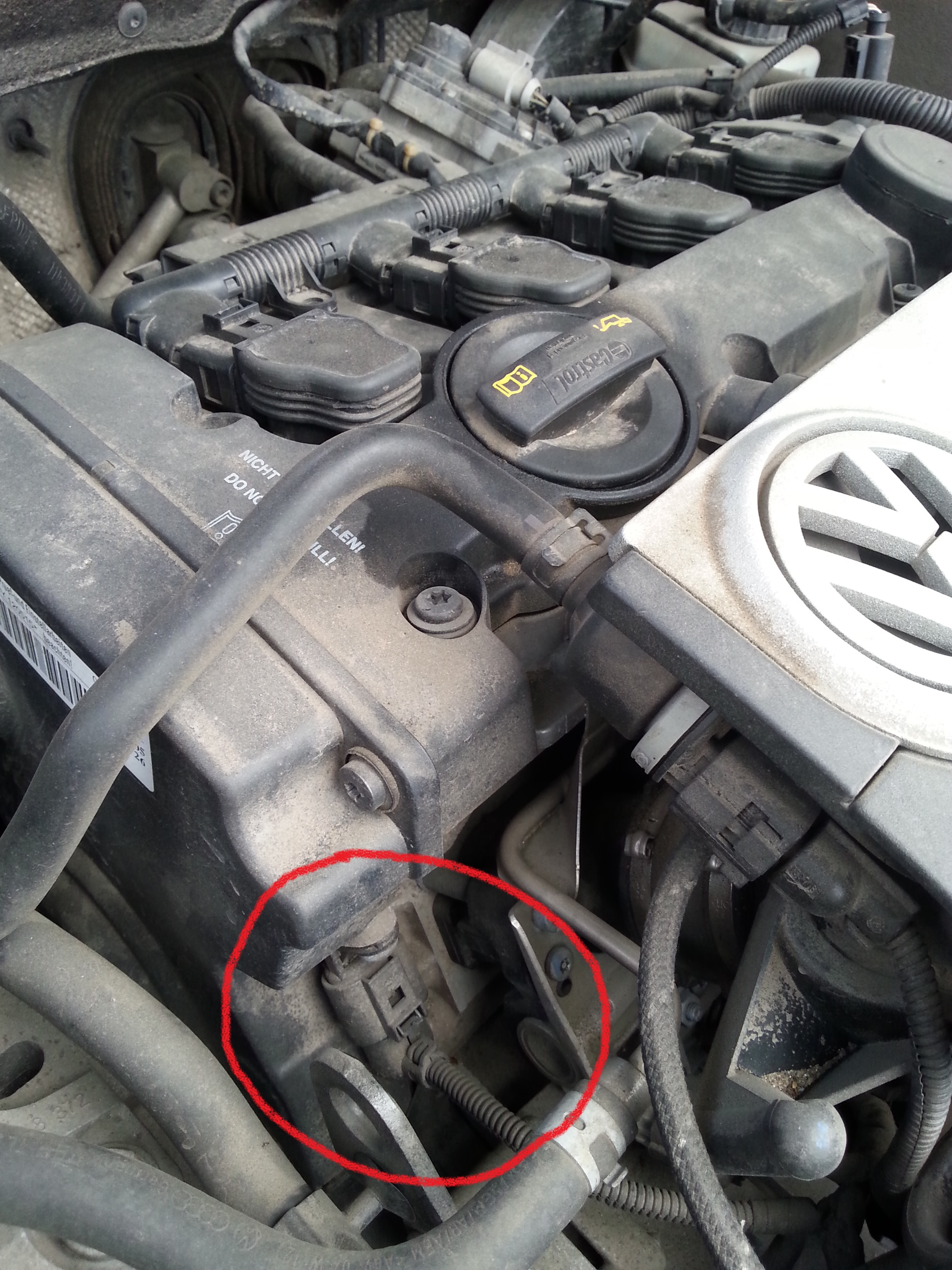

Сообщение freeman87 » 24 авг 2014, 18:48
Приветствую!
Подскажите где находится клапан фаз газораспределения N205, хочу его почистить.
Сфоткал те на которые я думаю... (во вложении)
Passat B6, 2.0 FSI, AT, 2007 г.
