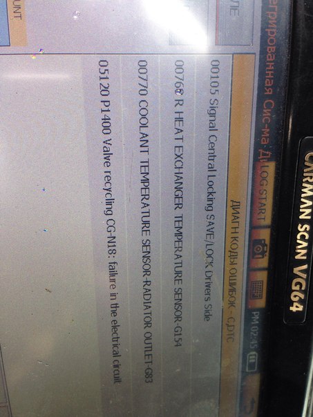

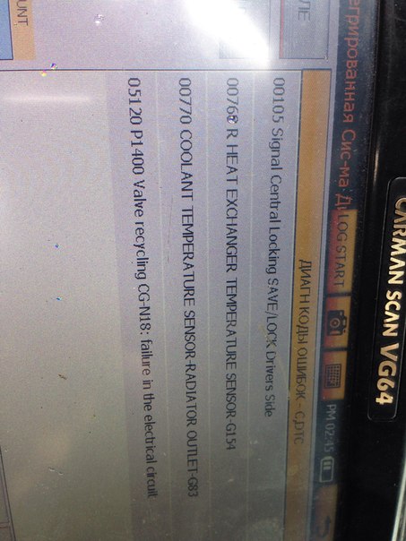

Сообщение Nikolai-mss » 13 окт 2014, 14:41
Мужики проблема случила.
Остановился на светофоре машина начала дергаться. Держу на педали тормоза, а она хочет вырваться.
Начинаю движение и она дергается как будто бензина не хватает или как на Тазах когда на второй съезжаешье, поддаю газку нормально поехала.
Начинаю тормозить и при скорости около 5-3 км начинается такое же.
По дороге ара сервис заехал и вот какие она ошибки выдала.
Ошибки
Passat B6 2.0 FSI BVY АКПП
