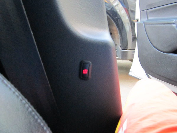

Сообщение Anton.Kachalin » 14 ноя 2014, 23:47
Подскажите в чём дело....ошибки не стираются,появились одновременно.Только недавно вышел из транспортного режима(который по глупости случайно включил) предварительно пересмотрев все предохранители т.к не мог понять в чём причина не работы музыки и люстра потолочной :)
Номер блока управления: 3C0 959 433 R HW: 3C0 959 433 R
Компонент и/или версия: KSG PQ46 ELV 042 0472
Кодировка: 0191020051030E763004941570084FCE7078A0
Код мастерской: WSC 05311 000 00000
Дополнительная информация: 1K0951605C LIN BACKUP HORN H03 1301 NGS No Answer
Дополнительная информация: IRUE No Answer
VCID: 3972D1FD70714DD693D-806C
Коды неисправностей были удалены
2 Найдены неисправности:
01135 - Датчики охраны салона
004 - нет сигнала/связи
Стоп-кадр:
Приоритет неисправности: 4
Частота появления ошибки: 1
Индекс забывания: 130
Пробег: 146398 km
Отсчет времени: 0
Дата: 2000.00.00
Время: 23:13:57
00323 - Датчик наклона автомобиля-G384
Стоп-кадр:
Пробег: 146398 km
Отсчет времени: 0
Дата: 2000.00.00
Время: 23:13:57
Anton.Kachalin
Сообщения: 39
Зарегистрирован: 28 окт 2014, 07:41
Re: Коды ошибок VAG
Сообщение Blackangel » 14 ноя 2014, 23:59
В левой средней стойке есть 2 кнопки как раз по этой фигне! Сними обшивку стойки и посмотри штекер на кнопки.

Сообщение Anton.Kachalin » 15 ноя 2014, 00:51
Blackangel писал(а):В левой средней стойке есть 2 кнопки как раз по этой фигне! Сними обшивку стойки и посмотри штекер на кнопки.
это вы мне ответили?)если да,то не понимаю что за кнопки там?

Сообщение Юра Криков » 15 ноя 2014, 11:43
Кнопчка(ки) такая у Вас имеется на левой стойке?
Об этом речь и идёт ;)

Сообщение Anton.Kachalin » 15 ноя 2014, 13:01
ого :) только щас увидел что у меня есть эта кнопочка....машиной владею меньше месяца....А за что она отвечает?И почему из-за неё может вылезти столько много ошибок?

Сообщение Юра Криков » 15 ноя 2014, 13:35
Anton.Kachalin писал(а):.А за что она отвечает?
Мануал Вам в помощь.
Anton.Kachalin писал(а):И почему из-за неё может вылезти столько много ошибок?
Две - это не много ;)
А по теме Вашей (с чего начинать) выше ответили.
