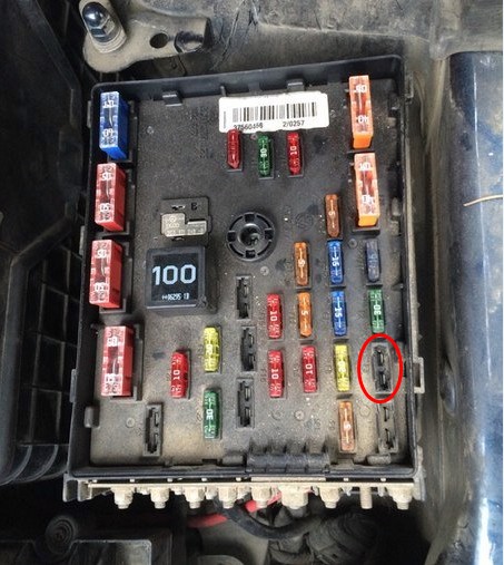

у меня просто схемы нету,так что скину фото Изображение

Сообщение 1gdm » 16 ноя 2014, 11:46
Anton.Kachalin писал(а):
Anton.Kachalin писал(а):Ошибки не сбрасываются, опять пересмотрел все предохранители,снял пластик на левой стойке,там тоже всё нормально.Я уже руки опускаю...
SC17 предохранитель со стороны водителя в блоке на месте. ? ;)
3-ий ряд сверху,шестой от моторного отсека,10А(на фото его нет.

Сообщение pashustic » 16 ноя 2014, 12:24
Anton.Kachalin
Если фото вашего блока то у вас этого преда нет., поэтому нифига и не работает( ошибки в 9 блоке)

Сообщение Anton.Kachalin » 16 ноя 2014, 13:08
pashustic писал(а):Anton.Kachalin
:D жесть...Поставил туда предохранитель,ошибки стёрлись,видимо когда вынимал,не туда воткнул....Сигнал вот только не работает,какой на него предохранитель идёт?может тоже на месте его нет.... :? Изображение

Сообщение pashustic » 16 ноя 2014, 14:02
Anton.Kachalin
SB3- 20 ампер
.JPG

Сообщение Anton.Kachalin » 16 ноя 2014, 19:25
SB3- 20 ампер
спасибо огромное! очень помогли :)

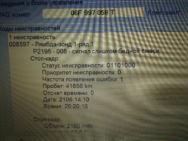

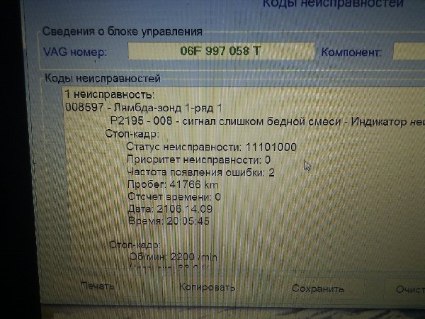

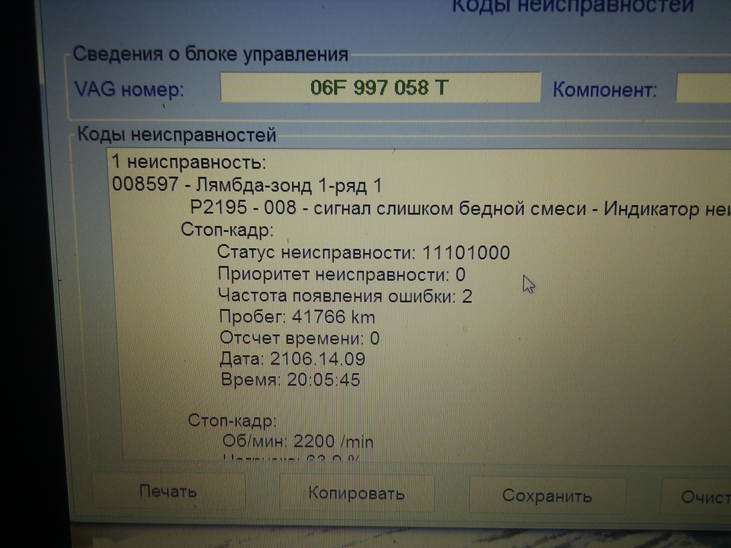

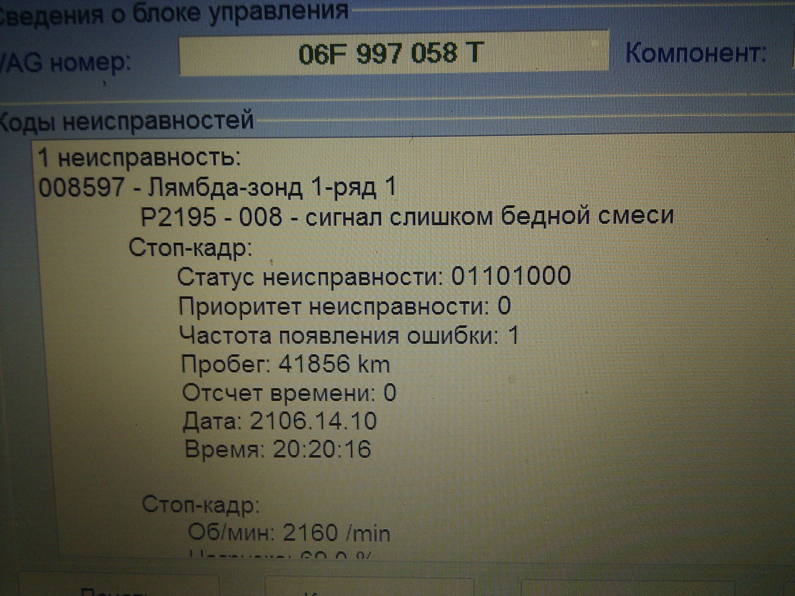

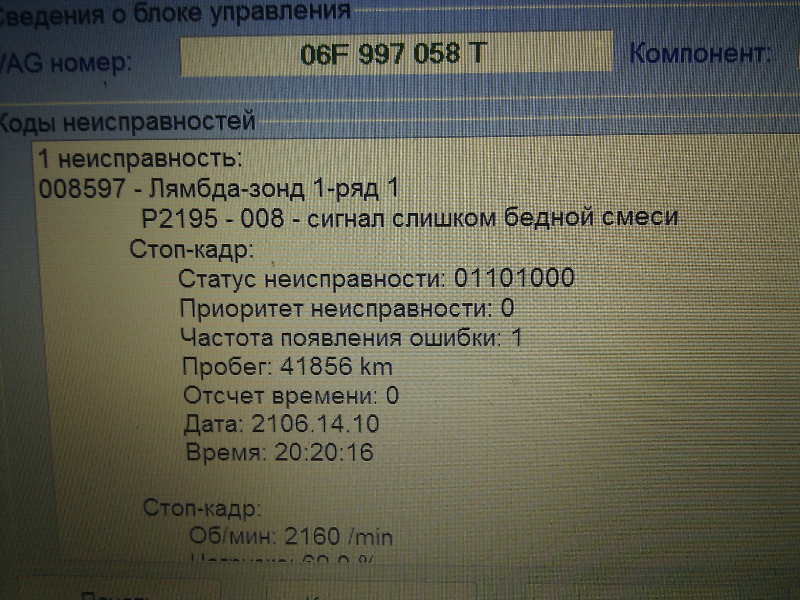

Народ, нужна помощь, появилась ошибка P2195 Лямбда-зонд 1-ряд 1: сигнал слишком бедной смеси
Свечи поменял, клапан вкг проверил, катушки в норме, последние две ошибки вылазили примерно в первые 5км езды причем в районе 2000 оборотов
двигатель работает, ровно, расход на ХХ 0,8 под нагрузкой 1,1
Может кто сталкивался? куда копать?

Сообщение pashustic » 19 ноя 2014, 21:56
Mandr
Условно предположу
Лямбда в данном случае выступает у тебя как ДАТЧИк
Бедная смесь- это мало бензина и много воздуха.
Думаю надо копать в сторону топлива. Давление в баке и далее до форс. Опять таки ИМХО
Re: Коды ошибок VAG
Сообщение Mandr » 19 ноя 2014, 21:57
pashustic писал(а):Mandr
Условно предположу
то есть или воздух где-то подсасывает или что то с подачей топлива?
