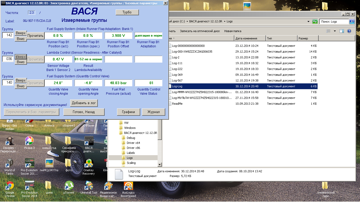

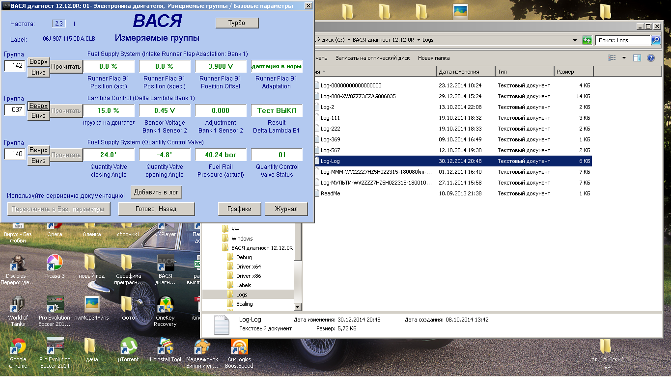

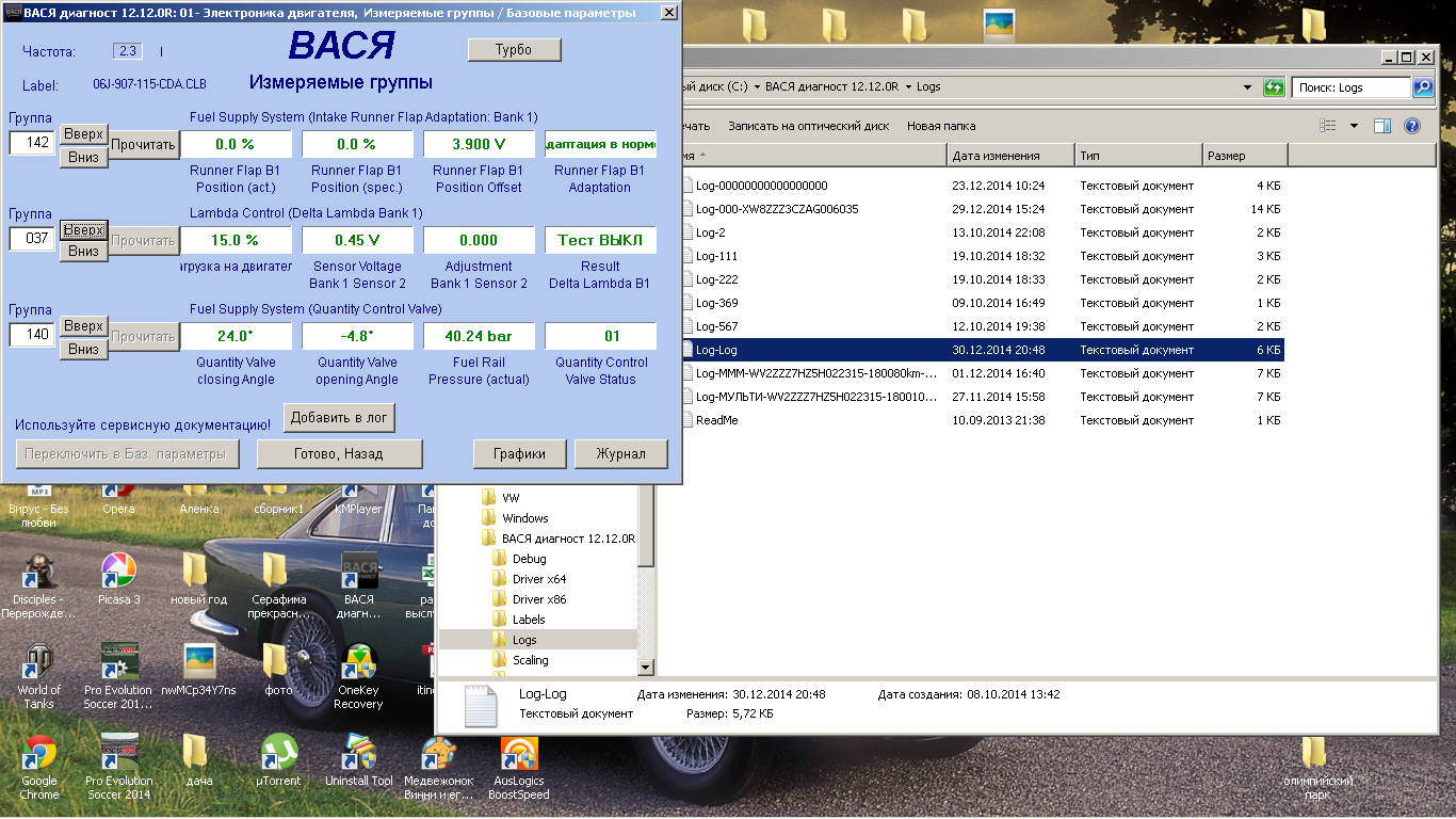

И еще вопрос, как с помощью васи проверить лямбду? Сделал пару скринов, это оно?
А ошибка такая

Сообщение Vengr » 31 дек 2014, 09:14
Да это оно, по 36 группе и по ошибкам видно, что умер датчик после катализатора (Ряд 1, зонд 2 внутреннее сопротивление слишком велико)
