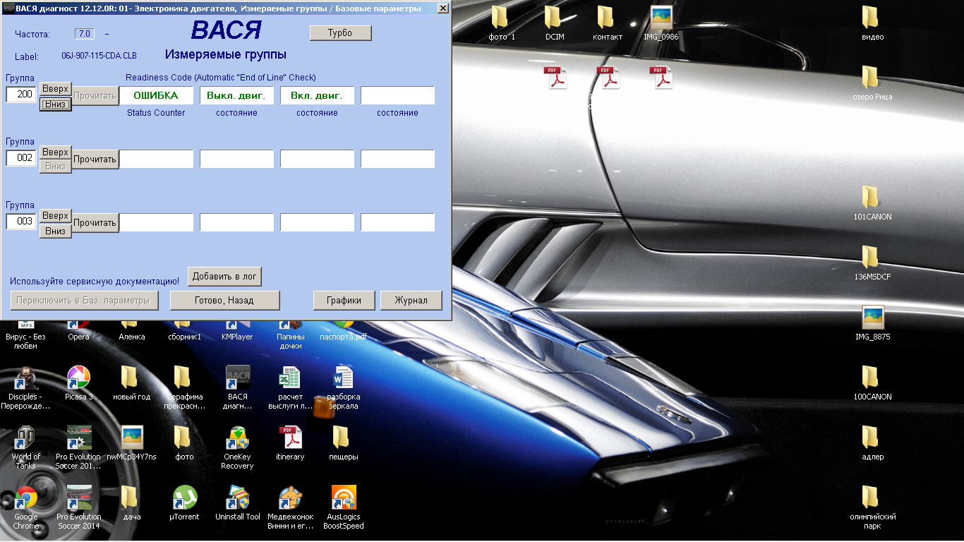

И еще по такой фигне кто что скажет, это связано с той же ошибкой или что то еще?
.png

Сообщение dr.xroft » 02 янв 2015, 23:06
Ты где лямбду менял?
Еще раз спрашиваю: на катализаторе вмятины есть?
Проводка от лямбды цела?
Каталик - это очень подлая вещь, он может портить жизнь и без ошибок, но с джекичанами.
В самом каталике датчиков нет, перед ним и за ним стоять лямбды; и уже на их показаниях эбу строит свои цепочки поведения, вполне возможно что "доктор" диагноз пока поставить не может! :)

Сообщение dr.xroft » 03 янв 2015, 12:36
открой блок двигателя, там есть кнопка готовность, нажми, показателей 8 там- что пишет?
сделай скрин. заведи, заглуши.
затем покатайся хорошенько, дай мафинке просратся.
загляни опять, сделай скрин

Сообщение patap82 » 03 янв 2015, 12:46
dr.xroft писал(а):открой блок двигателя, там есть кнопка готовность, нажми, показателей 8 там- что пишет?
Сегодня попробую все сделать и вечером отпишусь.А по поводу последнего скрина что можешь сказать, что за ошибка?

Сообщение dr.xroft » 04 янв 2015, 17:58
Да, не арабы вроде!:)
Ты же хочешь проблему решить, а для этого нужно поставить точный диагноз, этим ты удостоверишся что свечи ни причем (это дешевле, чем перебирать остальные варианты), и будем копать в другом направлении.
Переведи селектор в режим S - спорт и покатайся, тем самым ты максимально нагреешь катализатор и он остатки всех какашек от 92ого (а может тебе и 83 подсунули. кто ж знает) сожжет, ну или хотя бы постарается сжечь!
Прежде чем это сделать, зайди в Блок Двигателся, там есть кнопка Готовность, зайди и сделай скрин; покатаешся, опять зайди, сделай скрин - посмотри на результат.
Volkswagen Passat B6 2.0 FSI, BVY, 2006, HL

Re: Коды ошибок VAG
Сообщение Artur1408 » 05 янв 2015, 16:51
вот это имел ввиду?
