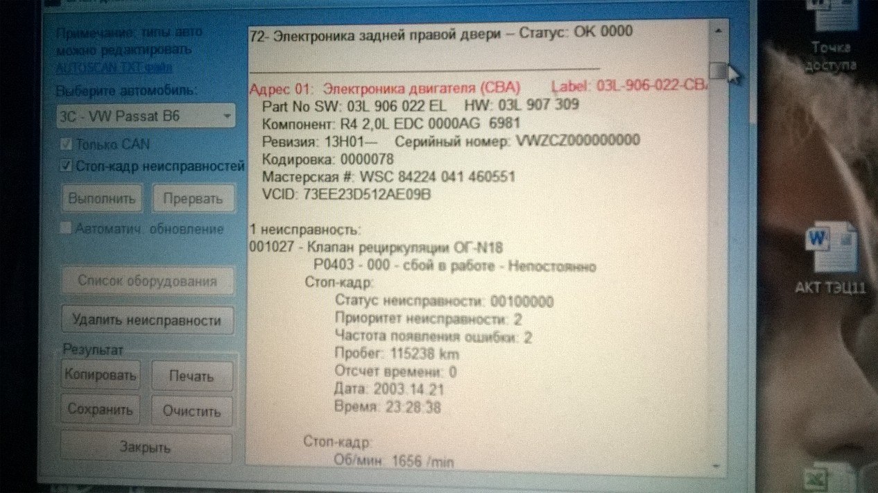

Сообщение Макс632 » 11 янв 2015, 17:52
Товарищи, хелп!
Вчера вылезла ошибка чек (мигающая спиралька) и машина упала в аварийный режим (2,5об максимум). Глушишь/заводишь-пропадает.
Сегодня пока её небыло решил притопить на 3-4об. полчасика (грешил на сажевый). ИТОГ - ошибка ушла в аналы, но память осталась... Вася злопамятный)
Что за ошибка? Чем грозит?

Сообщение Юрий М » 11 янв 2015, 19:20
Макс632 писал(а):Товарищи, хелп!
Было такое год назад. Вылечил чисткой клапана EGR.
Юрий М

Сообщение Макс632 » 11 янв 2015, 19:44
Дорогое удовольствие? Самому сделать реально или в сервис?
