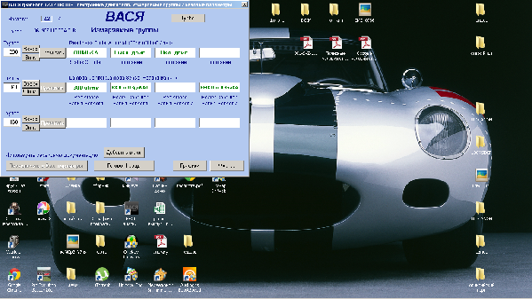

И еще, сделал вот такой скрин, что это???

Сообщение dr.xroft » 17 янв 2015, 20:23
сопротивление мерили или просто на про звон?
ту ли лямбду поменял?
