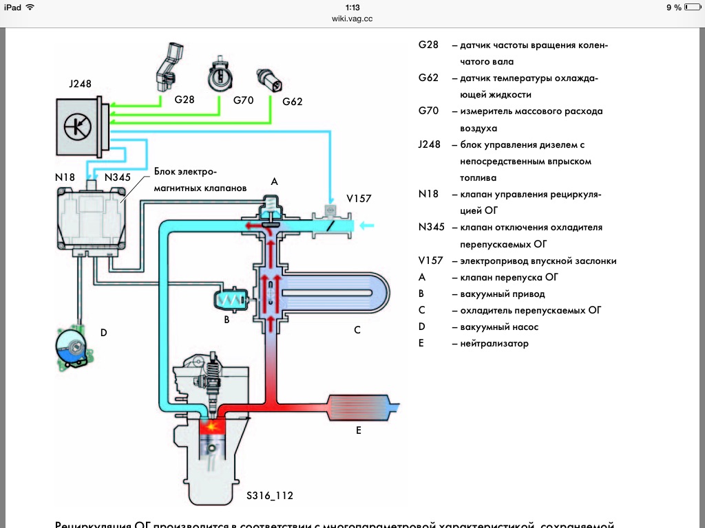

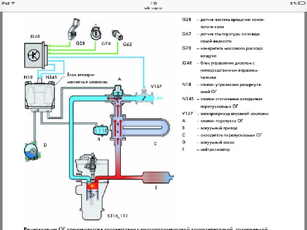

1gdm писал(а):Температура 21 на входе-нормально(клапан егр подмешивает теплые ОГ при подаче на впускной коллектор.)
Если это система EGR, то вот по ней статейка, и там написано что:
"Во время запуска холодного двигателя, на холостом ходу, когда обороты меньше 900 об/мин и при повышенных оборотах свыше 3200 об/мин, электроклапан EGR включен и система не работает."
Система EGR не используется на холостых оборотах. (прогретый двигатель)
Система EGR не используется на холодном двигателе.
Система EGR не используется при полностью открытой заслонке.
Собственно ссылка на статью: https://www.drive2.ru/b/375292/
Можно ли как то проверить ЕГР и исключить неисправность ее?

Сообщение 1gdm » 24 янв 2015, 19:51
Да? А когда она используется,подскажите пожалуйста.
Сообщения: 6028
Re: Коды ошибок VAG
Сообщение viper_ava » 24 янв 2015, 19:59
1gdm писал(а):Да? А когда она используется,подскажите пожалуйста.
"В остальных случаях электроклапан выключен и EGR работает."
Я не спец но логика есть в описанном в статье...
Я просто не знаю больше на что грешить. Ну не от того же что сменил масло с Кастрюля на Мотюль. Допуски такие же.
Прошлой зимой этого же не было. Все работало и заводилась безупречно и в -27.
viper_ava
Сообщения: 7
Зарегистрирован: 14 янв 2015, 22:26
Re: Коды ошибок VAG
Сообщение 1gdm » 24 янв 2015, 21:02
Вопрос: а ..зачем тогда вообще нужен обвод с егр?
Посмотрите схему(блок клапанов варьируется) и просто поймите физику работы:
Сообщения: 6028

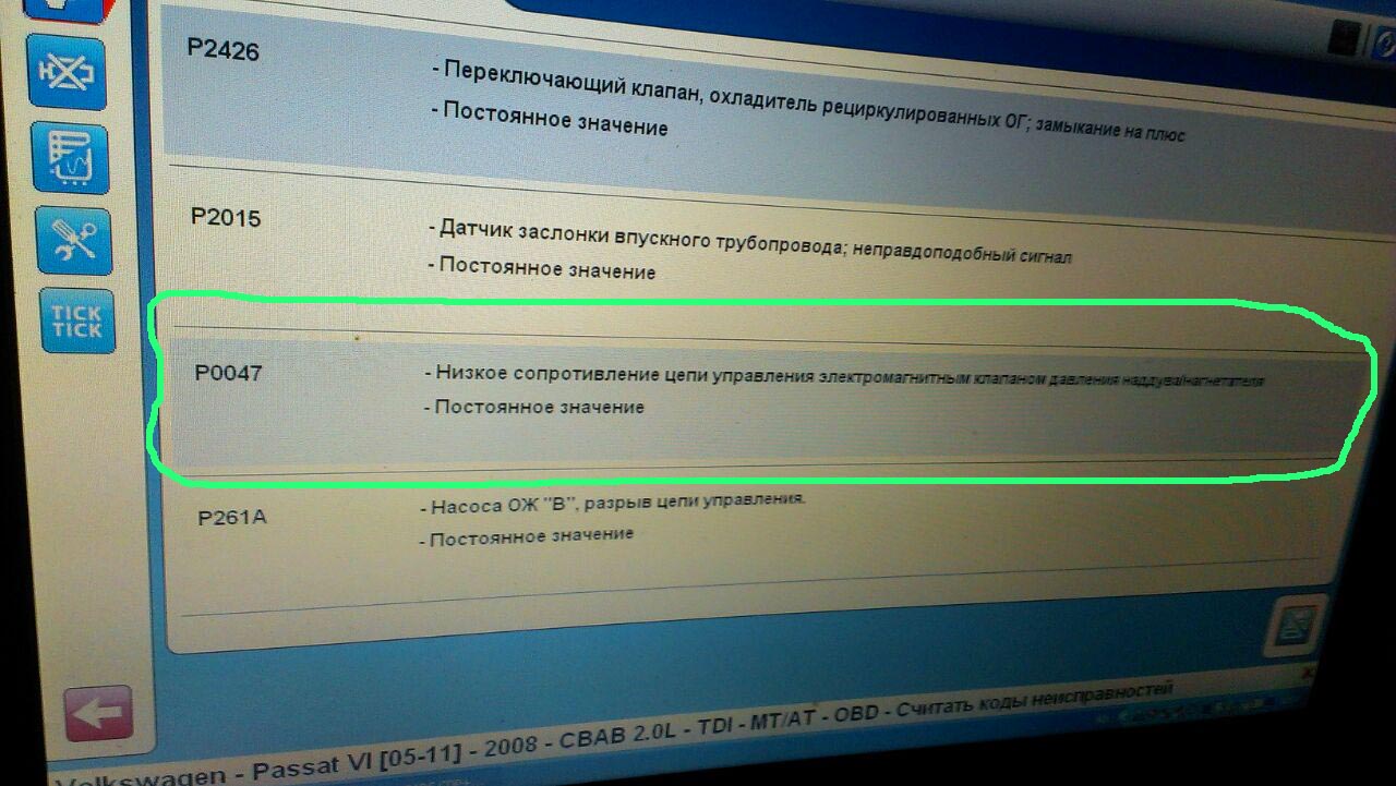

Ищу помощи. Боевая подруга перестала ехать. Сняли ошибки вот только засада программа не VAG. Почти все ошибки нашли в списке VAG. Нет только одной P0047 в списке. Может кто сталкивался с таким описанием.
Машина VW Passat B6 2008 год двигатель CBAB 2,0 L TDI.
