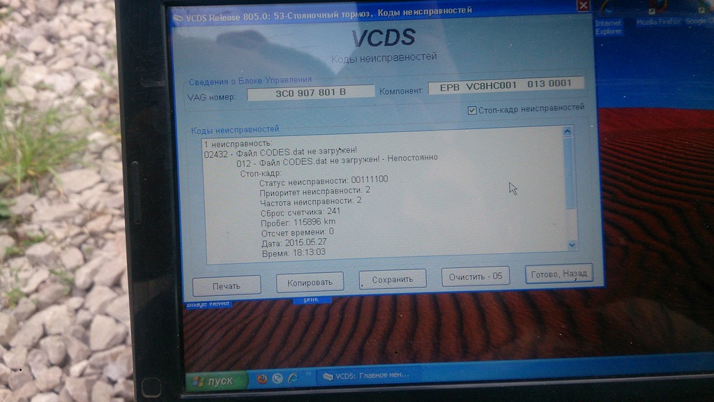

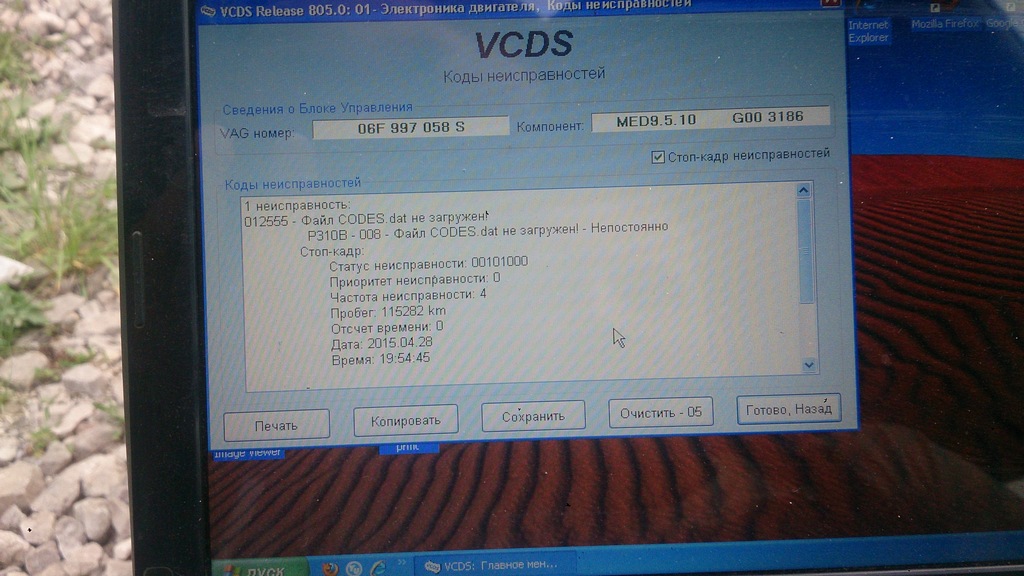

Ребята Всем привет! Помогите расшифровать ошибки из ВАСИ по двигателю и стояночному тормозу и еще вопрос как в ВАСЕ в какой группе и блоке проверить давление бензонасоса! ЗАРАНЕЕ ВСЕМ СПАСИБО!!!
Электроника двигателя
Стояночный тормоз
Passat B6 2006г. 2.0FSI МКПП-6 highline+2
DREKSLER
Сообщения: 29
Зарегистрирован: 21 ноя 2012, 23:36
Откуда: Рязанская обл. г. Михайлов

[quote="lev888"]Привет всем
вчера проыерил Васей состояние своей ласточки и

так что думаете

lev888 писал(а):так что думаете
По потенциометрам есть тема(возможна поможет разбор и чистка).
Re: Коды ошибок VAG
Сообщение 1gdm » 06 июн 2015, 21:40
Почистить ошибки надо-в теме и на машине. Адаптация 08 блока и ездить дальше.

Re: Коды ошибок VAG
Сообщение Юра Криков » 06 июн 2015, 22:07
Давайте по порядку -
1. - убираем логи под спойлер.
2.- делаем адаптацию заслонок.
3.- если ошибки не ушли,снимаем и чистим потенциометры.
и 4.- если все телодвижения не привели к положительному результату - замена моторчиков заслонки(ок).Или варик - Гонять и не парится ;)
