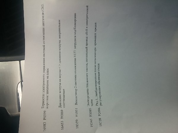

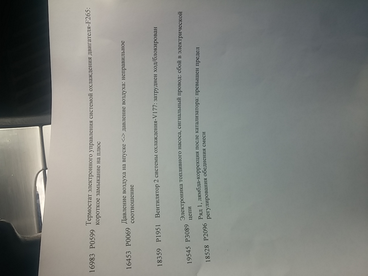

Сообщение bestgruzin » 25 июн 2015, 15:33
Помогите очень много ошибок . В сервисе сказали где то перебиты провода объявили предварительно 8000р...

bestgruzin писал(а):Помогите очень много ошибок . В сервисе сказали где то перебиты провода объявили предварительно 8000р...
чем помочь то ?
Сообщения: 4393
Re: Коды ошибок VAG
Сообщение bestgruzin » 25 июн 2015, 15:38
Вот...
