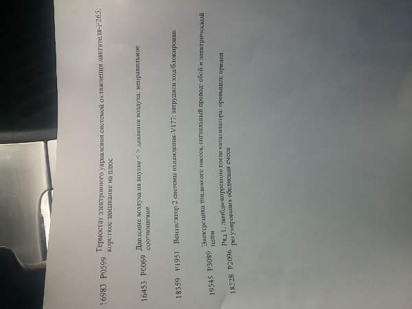

Сообщение bestgruzin » 27 июн 2015, 14:34
bestgruzin писал(а):Вот...
Ребят кто нибудь может помлчь?
bestgruzin
Сообщения: 63
Зарегистрирован: 19 дек 2013, 20:43

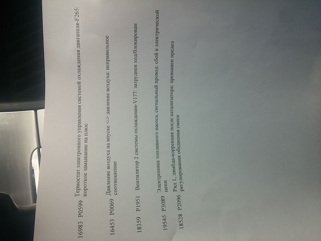

Re: Коды ошибок VAG
Сообщение bestgruzin » 27 июн 2015, 14:44
После шнурка. Перед этим за 2 недели меняли гофры глушака
bestgruzin
Сообщения: 63
Re: Коды ошибок VAG
Сообщение bestgruzin » 29 июн 2015, 11:24
P0599 Термостат электронного управления системой охлаждения двигателя-F265: короткое замыкание на плюс
А как это лечится??
bestgruzin
Сообщения: 63
Re: Коды ошибок VAG
Сообщение Blackangel » 29 июн 2015, 13:19
bestgruzin писал(а):P0599 Термостат электронного управления системой охлаждения двигателя-F265: короткое замыкание на плюс
А как это лечится??
Я так смотрю у многих данная ошибка вылезает!
Контакты в "фишке" идущую на термостат почисти, проводку от него посмотри.
Ошибка постоянная или плавающая?
Димас на Пассате)))
Blackangel
Сообщения: 773
Re: Коды ошибок VAG
Сообщение bestgruzin » 29 июн 2015, 14:16
А как это лечится??
Постоянная.. а где эта фишка ? Ее тяжело достать?
bestgruzin
Сообщения: 63
Re: Коды ошибок VAG
Сообщение Blackangel » 29 июн 2015, 14:30
Термостат прячется за генератором. Достать достаточно проблематично
Димас на Пассате)))
Blackangel
Сообщения: 773
