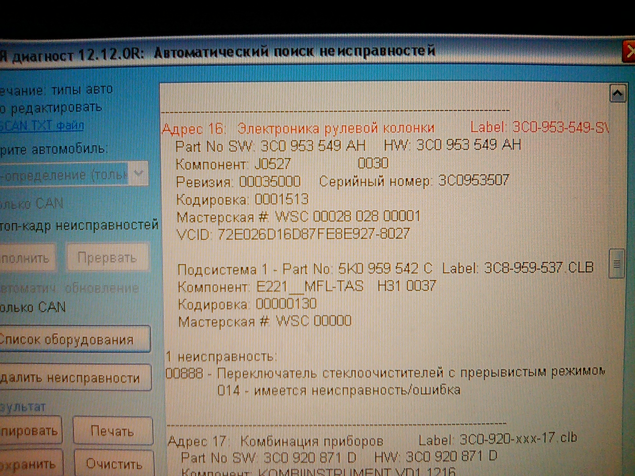

Сообщение shu55 » 03 авг 2015, 19:15
Всем доброго вечера!!!
Просьба прокомментировать по ошибкам. Что и как лечить? Что можно сбросить?

Адрес 09: Блок управления бортовой сети Label: 3C0-937-049-30-H.clb
Part No SW: 3C0 937 049 AL HW: 3C0 937 049 AL
Компонент: Bordnetz-SG H54 2202
Ревизия: 00H54000 Серийный номер: 01000005337673
Кодировка: E5848F2700041A00470A00000F000000000D5D435C00010D000000000000
VCID: 73EE23D5129DF786991-8026
Подсистема 1 - Part No: 3C1 955 419 A Label: 1KX-955-119.CLB
Компонент: Wischer 291007 003 0205
Кодировка: 00049045
Мастерская #: WSC 00028
Подсистема 2 - Part No: 1K0 955 559 AF Label: 1K0-955-559-AF.CLB
Компонент: RLS 181207 046 0204
Кодировка: 00208933
6 Найдены неисправности:
00061 - Лампы подсветки пространства для ног
012 - электрическая неисправность в цепи
Стоп-кадр:
Статус неисправности: 01101100
Приоритет неисправности: 5
Частота появления ошибки: 1
Индекс забывания: 72
Пробег: 146239 km
Отсчет времени: 0
Дата: 2015.06.11
Время: 18:15:00
Стоп-кадр:
вкл
Напряжение: 12.15 V
вкл
вкл
выкл
выкл
выкл
02394 - Лампа переднего левого стояночного огня-M1
012 - электрическая неисправность в цепи - Непостоянно
Стоп-кадр:
Статус неисправности: 00101100
Приоритет неисправности: 2
Индекс забывания: 90
Пробег: 148313 km
Отсчет времени: 0
Дата: 2015.07.21
Время: 12:01:00
Стоп-кадр:
выкл
Напряжение: 12.30 V
выкл
вкл
выкл
выкл
выкл
02395 - Лампа переднего правого стояночного огня-M3
Стоп-кадр:
Частота появления ошибки: 2
Пробег: 148312 km
Отсчет времени: 0
Дата: 2015.07.21
Время: 11:43:00
Стоп-кадр:
выкл
Напряжение: 12.35 V
выкл
вкл
выкл
выкл
выкл
00978 - Лампа левой фары ближнего света-M29
010 - обрыв или короткое замыкание на плюс - Непостоянно
Стоп-кадр:
Статус неисправности: 00111010
Приоритет неисправности: 1
Частота появления ошибки: 4
Индекс забывания: 88
Пробег: 148288 km
Отсчет времени: 0
Дата: 2015.07.19
Время: 11:17:00
Стоп-кадр:
вкл
Напряжение: 14.05 V
вкл
вкл
выкл

Добрый вечер. Подскажите, весит постоянно ошибка в 16 блоке по переключателю прерывистого режима дворников. Так в преривистом режиме работает нормально, но ошибка висит постоянно и не стирается.

Re: Коды ошибок VAG
Сообщение pashustic » 05 авг 2015, 08:44
shu55
1. по венту понятно.. Или чистить его или смотреть что клинит
2. по заслонке : снимай ее и смажь внутри редуктор ( возможно клин у нее)
3 . по 9 блоку : габаритки и подствеки в ногах получаются диодные?
4. по гейту : мафон я так понял неориг..поэтому ошибки эти две останутся
5. по вод блоку : сделать адаптацию и поставить обманки в лампы ( если ошибки не уйдут)
6. по поворотникам смотреть контакт присоединения ( он там будет от среды зеленющий)(
На будущее : предоставляйте свежий скан ( после стирания старых ошибок)

Периодически по разным дверям вылезают ошибки. После стирания появляются по рандомным дверям в рандомных блоках 8) Что помимо проводки в гофрах смотреть в первую очередь. Натыкался как-то про "зелёные окислившиеся скрутки", но не могу сейчас никак найти этих постов. Все работает, но эта гирлянда совсем не нравится.
Адрес 09: Блок управления бортовой сети Label: Не найден
Part No SW: 3C0 937 049 AF HW: 3C0 937 049 AF
Компонент: Bordnetz-SG H52 2002
Ревизия: 00H52000 Серийный номер: 00000006927044
Кодировка: 04808F0700041A00470000002F000000000D58415D0001
Мастерская #: WSC 05311 123 12345
VCID: 6DDA35AD74B921764F5-8038
2 Найдены неисправности:
Стоп-кадр:
Частота появления ошибки: 53
Индекс забывания: 95
Пробег: 119460 km

Chinee писал(а):Периодически по разным дверям вылезают ошибки. После стирания появляются по рандомным дверям в рандомных блоках 8) Что помимо проводки в гофрах смотреть в первую очередь. Натыкался как-то про "зелёные окислившиеся скрутки", но не могу сейчас никак найти этих постов. Все работает, но эта гирлянда совсем не нравится.
Стоп-кадр:
Пробег: 119460 km
Отсчет времени: 0
Дата: 2005.09.13
Время: 31:63:63
Стоп-кадр:
выкл
Напряжение: 12.15 V
выкл
вкл
выкл
выкл
выкл
Компонент: Wischer 070507 003 0205
Кодировка: 00046997
01333 - Блок управления задней левой двери-J388
004 - нет сигнала/связи - Непостоянно
Стоп-кадр:
Статус неисправности: 00100100
Индекс забывания: 120
Пробег: 121739 km
Отсчет времени: 0
Дата: 2005.09.13
Время: 31:63:63
Стоп-кадр:
выкл
Напряжение: 13.00 V
выкл
вкл
выкл
выкл
выкл
Адрес 19: Диагностический интерфейс шин данных Label: 3C0-907-530-V2.clb
Part No SW: 3C0 907 530 E HW: 3C0 907 951
Компонент: J533__Gateway H10 0080
Ревизия: H10 Серийный номер: 1200P075290842
Кодировка: F9807F06000A021002
Мастерская #: WSC 05311 000 00000
VCID: 234E1395E2FD2706A91-8076
1 неисправность:
Стоп-кадр:
Пробег: 121739 km
Отсчет времени: 0
Дата: 2017.14.31
Время: 21:08:21
Адрес 42: Электроника двери водителя Label: 1K0-959-701-MIN3.clb
Компонент: J386 TUER-SG FT 1131
Ревизия: 32008001 Серийный номер: 00000068078522
Кодировка: 0000245
VCID: 3B7ECBF57A4D7FC6811-806E
01330 - Центральный блок управления систем комфорта-J393
Стоп-кадр:
Приоритет неисправности: 4
Индекс забывания: 107
Пробег: 119461 km
Отсчет времени: 0
Адрес 52: Электроника двери переднего пассажира Label: 1K0-959-702-MIN3.clb
Компонент: J387 TUER-SG BT 1131
Ревизия: 32008001 Серийный номер: 00000082978513
Кодировка: 0000244
VCID: 3C7CC8E97F4378FE88B-8069
1 неисправность:
Стоп-кадр:
Пробег: 121284 km
Отсчет времени: 0
У вас по обоим блокам передних дверей одно и то же: 01330 - Центральный блок управления систем комфорта-J393
004 - нет сигнала/связи - Непостоянно,- может,посмотреть разъёмы/проводку непосредственно от блоков :?
