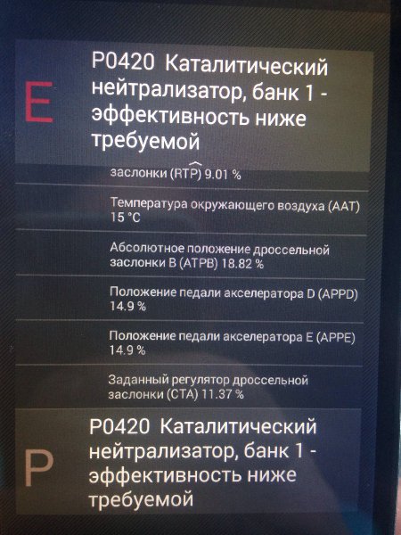

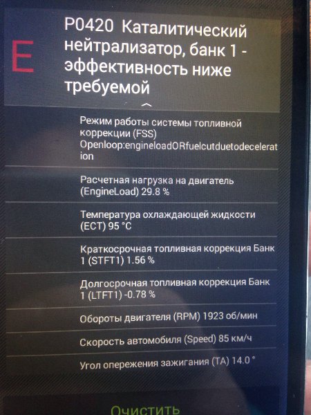

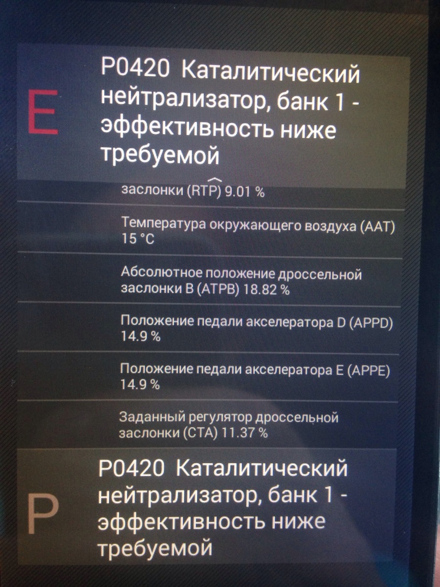

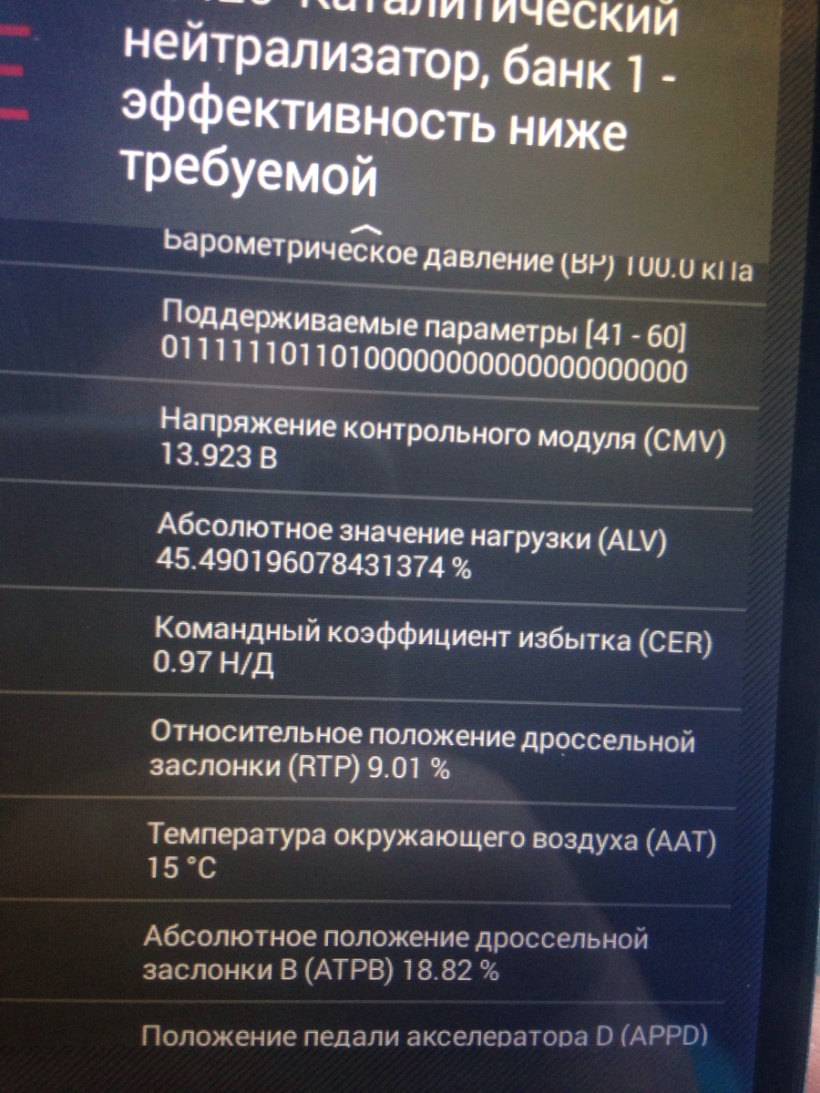

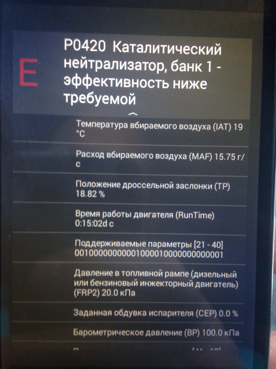

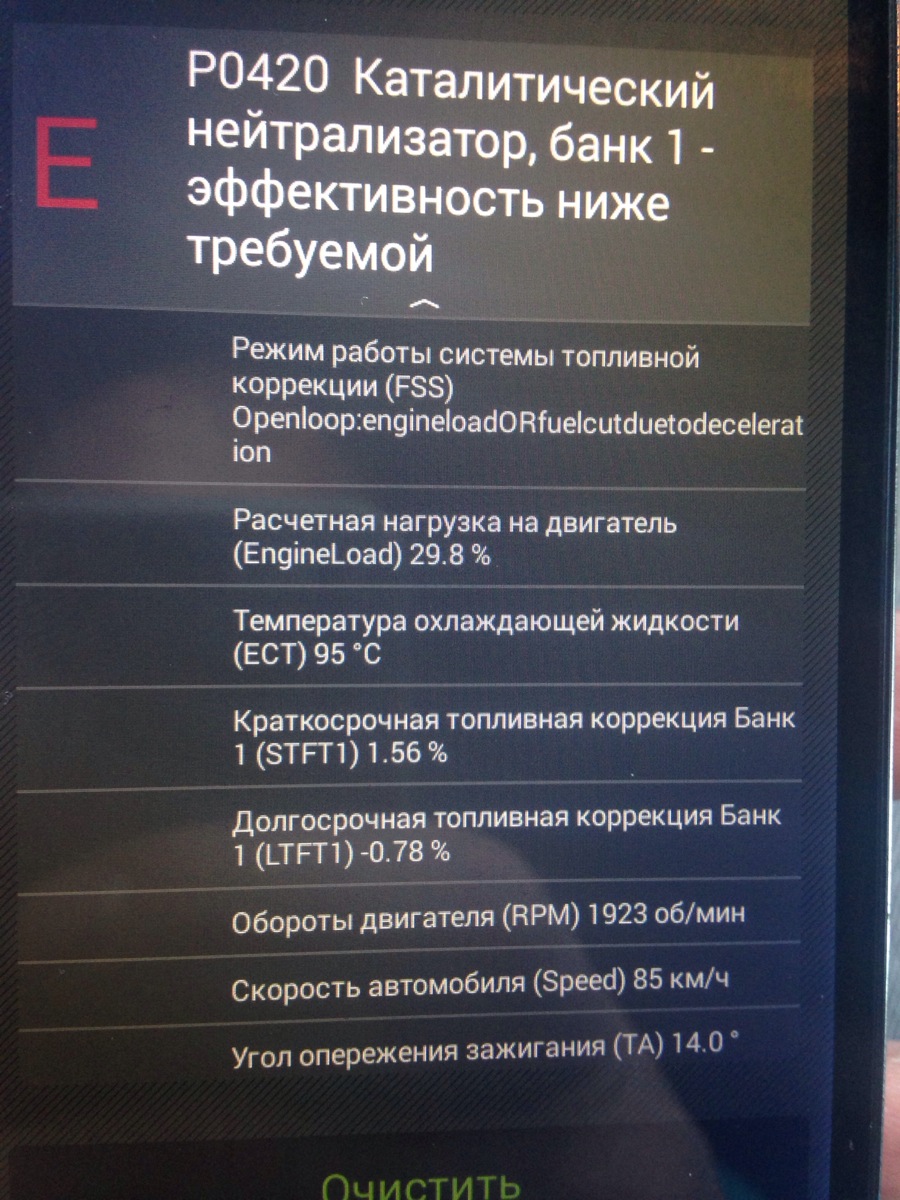

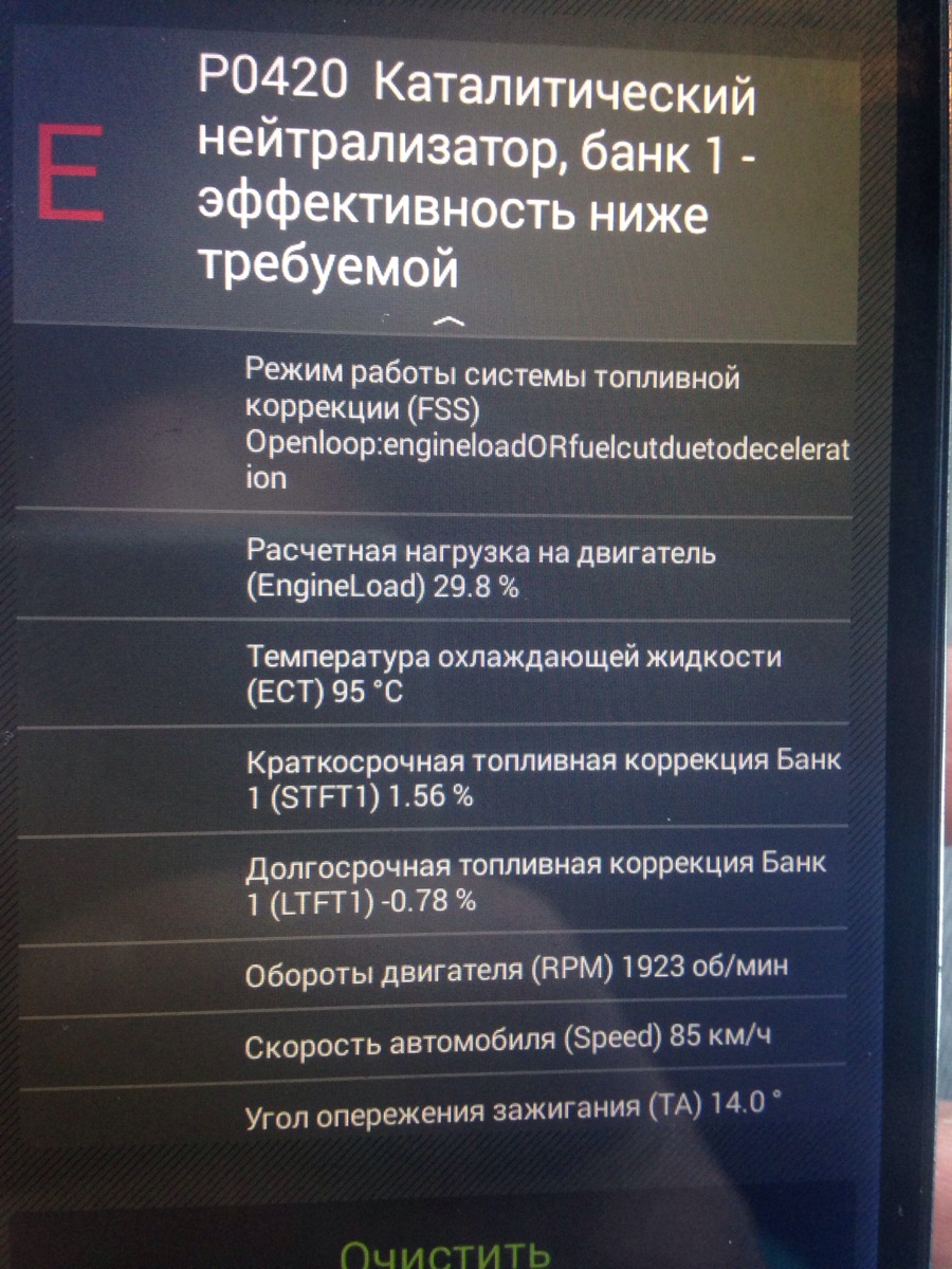

Мои параметры системы при ошибке 0420:
Passat B6 1.8TSI BZB МКПП 2008
