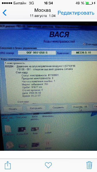

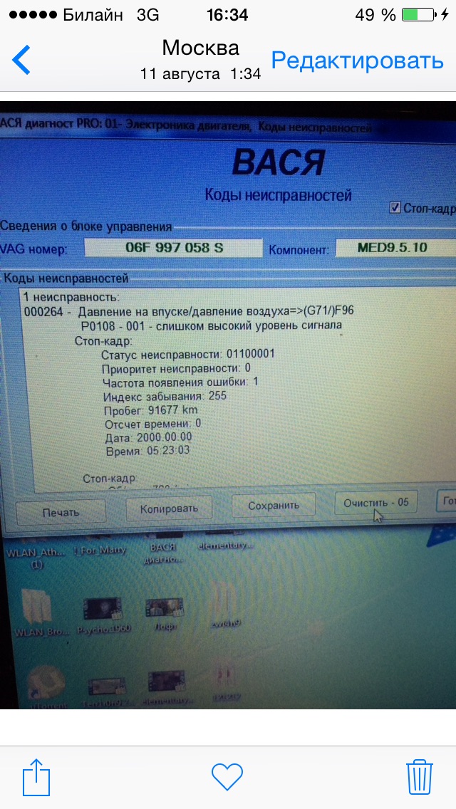

Валерий813 писал(а):Столкнулся с ошибкой P01108 слишком высокий уровень сигнала . Что менять куда копать? только купил машину и вот такая штука вылезла .
Предоставьте полный скан блока где выскочила эта ошибка.. ВЫсокий уровень сигнала может наблюдаться в ЛЮБОМ блоке машины.
Re: Коды ошибок VAG
Сообщение pashustic » 28 авг 2015, 08:35
малыш140кг
По г28- посмотреть состояние меток на ремне грм. Возможно есть несоответствие
по расходомеру снять лог 10 группы в движении и посмотреть сколько выдает расходомер в пике ( 3 передача типтроник и тапка в пол до 4 тыс)
в идеале на новом 900-1000. Если у вас 600 то под замену.
Устраняйте две эти ошибки , третья уйдет сама (фиксирует перепад давления )

Сообщение Валерий813 » 31 авг 2015, 13:19
Что все сразу накинулись !) Ни кто не должен итд итп . Зато все оживились. Новичкам всегда везет :D :D
В приложении ошибка. Спасибо Вам за помощь , хорошие дела возвращаются добром в двойном объеме .
Расскажу что уже успел сделать , начал грешить на MAF датчик разобрал нашел помыл его очистителем карбюраторов. Высушил поставил на место. изменений нет , так же есть подозрения на гофру одна прогорела, точнее даже прогнила т.к машина стояла 1,5 года . Переодически троит, как проверит катушки зажигания? Хотя по катушкам отдельная ошибка . В сервис ехать не хочу пока не пойму в чем проблема ато как обычно будет если сказал что не знаешь в чем проблема денег сдерут за все что можно было !
