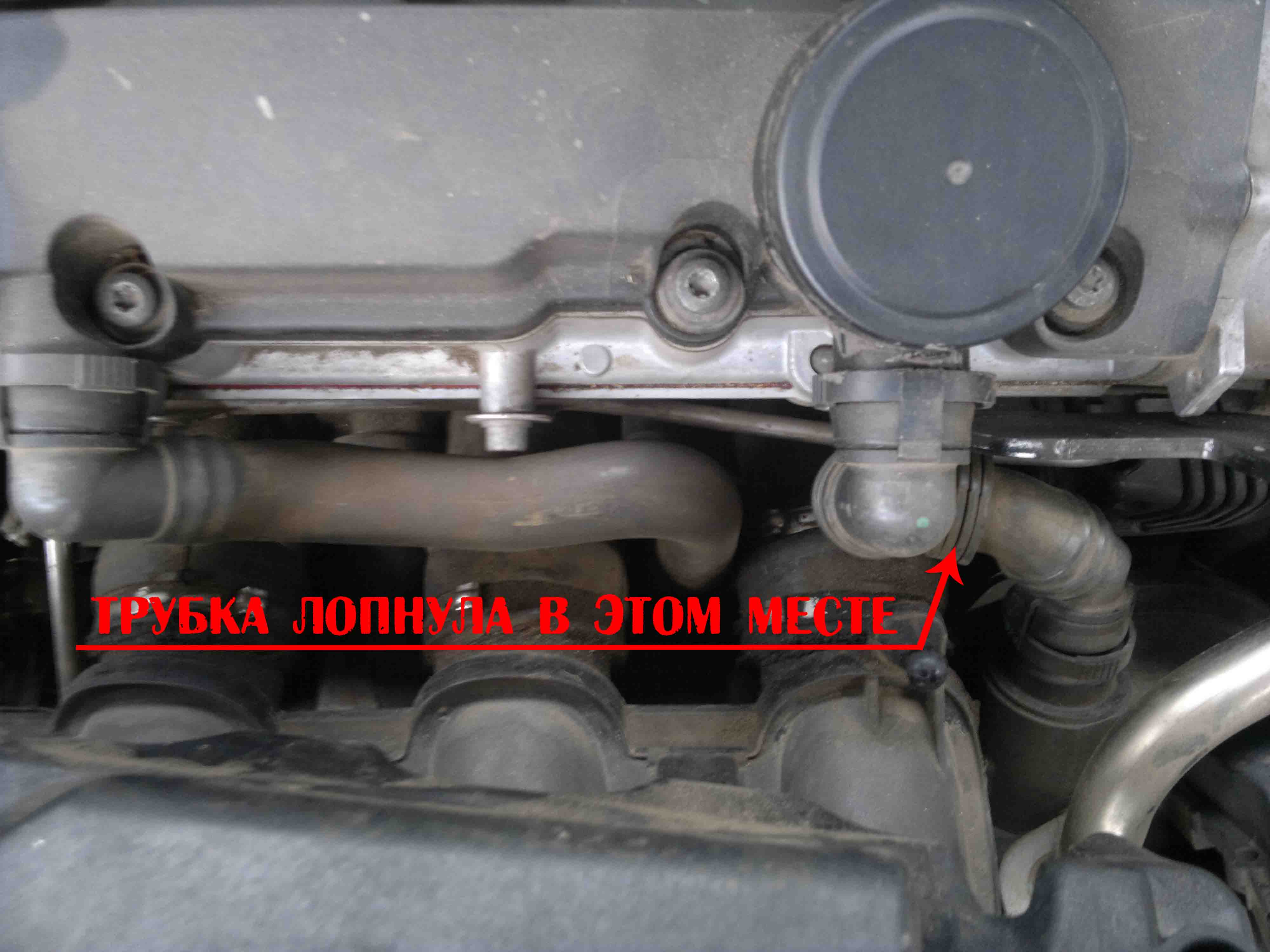

Re: Коды ошибок VAG
Сообщение Passatus » 12 сен 2015, 14:08
Всем привет!
Подскажите пожалуйста, из-за чего вылазят такие ошибки, у кого какие варианты, из-за подсоса воздуха во впуск может быть такое?
Адрес 01: Электроника двигателя Label: 06F-997-019-D.lbl
Номер блока управления: 06F 997 019 D HW: 06F 906 056 DQ
Компонент и/или версия: MED9.5.10 G00 4181
Кодировка: 0000172
Код мастерской: WSC 66565 257 00032
Дополнительная информация: Geraet 00032
VCID: 33611BFF29F5
2 Найдены неисправности:

Сообщение Passatus » 15 сен 2015, 01:53
Passatus писал(а):Всем привет!

в ходе осмотра обнаружил, что трубка на клапанной крышке лопнула, временно заизолировал и заказал новую, ошибки сбросил, пока не появлялись, скорей всего из-за этого такие ошибки вылазили

Re: Коды ошибок VAG
Сообщение 1gdm » 15 сен 2015, 09:48

Тогда может. Только не из-за подсоса,а из-за потери давления на впуске. Пысы: и мембрану заодно проверьте.

Сообщение Passatus » 15 сен 2015, 18:28
1gdm писал(а):
мембрану менял примерно тысяч 25 назад, гляну состояние может порвалась
