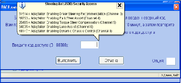

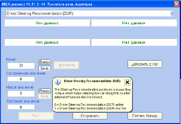

Проверь каналы адаптации 44 блока. DSR должно быть выключено

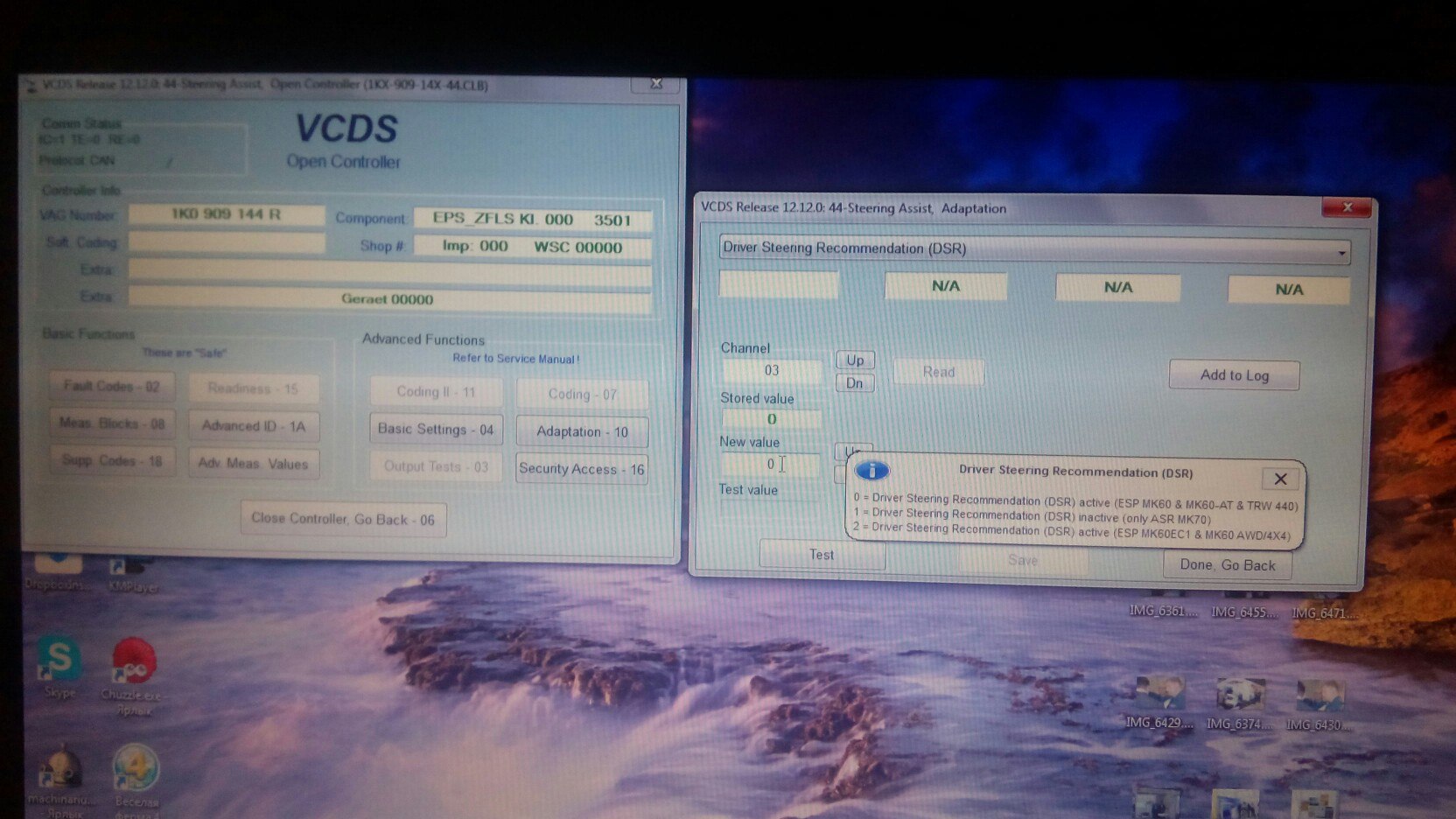

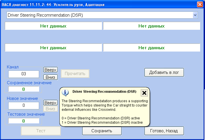

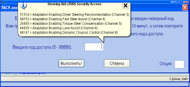

Alemania писал(а):Проверь каналы адаптации 44 блока. DSR должно быть выключено
Огромнейшее спасибо!) Вы сейчас мне очень помогли, я ведь 2 года ездил с этой ошибкой. 2 года :shock: Может для вас это мелочь, но у меня, возможно, решится проблема с полным приводом, а это сейчас главная проблема. Ещё раз спасибо за отзывчивость, удачи вам во всём, здоровья на долгие года! :hi:
П.с. это я потом перенесу в тему с этой ошибкой.
Причина заключалась в деактивированном DSR. 44 блок, адаптация - 10, Вкладка - Driver Steering Recommendation (DSR), должен стоять "0". У меня стояла "1". Подсказку для полного привода (цифру "2") игнорировать даже если он есть.
И никаких ошибок!))

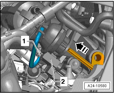

Сообщение Andros.mgn » 10 ноя 2015, 09:07
Уважаемые комрады! Помогите! Утром после запуска машину начало колбасить, загорелся чек, после прогрева все стало на свои места, диагностика показала следующее, подскажите что это может быть?

Сообщение 1gdm » 10 ноя 2015, 12:30
Andros.mgn писал(а):Уважаемые комрады! Помогите! Утром после запуска машину начало колбасить, загорелся чек, после прогрева все стало на свои места, диагностика показала следующее, подскажите что это может быть?
Скорее всего-это привод впускных заслонок. Остальные ошибки вторичны.

Сообщение Andros.mgn » 10 ноя 2015, 12:37
Дело в том что до этого была ошибка именно по заслонкам впускных каналов, был заменен клапан электромагнитный на открытие этих заслонок, после чего ошибка по заслонкам не появлялась, а с утра выдало все выше перечисленное

Andros.mgn писал(а):Дело в том что до этого была ошибка именно по заслонкам впускных каналов, был заменен клапан электромагнитный на открытие этих заслонок, после чего ошибка по заслонкам не появлялась, а с утра выдало все выше перечисленное
http://www.passat-club.ru/forum/archive ... 43086.html
Вакуумный привод смотрели,этот:
Сообщения: 6028
Re: Коды ошибок VAG
Сообщение Andros.mgn » 10 ноя 2015, 20:12
Смотрел, привод двигается, даже делал адаптацию, которая прошла успешно, но опять же это все на прогретом двигателе
Andros.mgn
Сообщения: 32
Зарегистрирован: 19 сен 2013, 15:52
