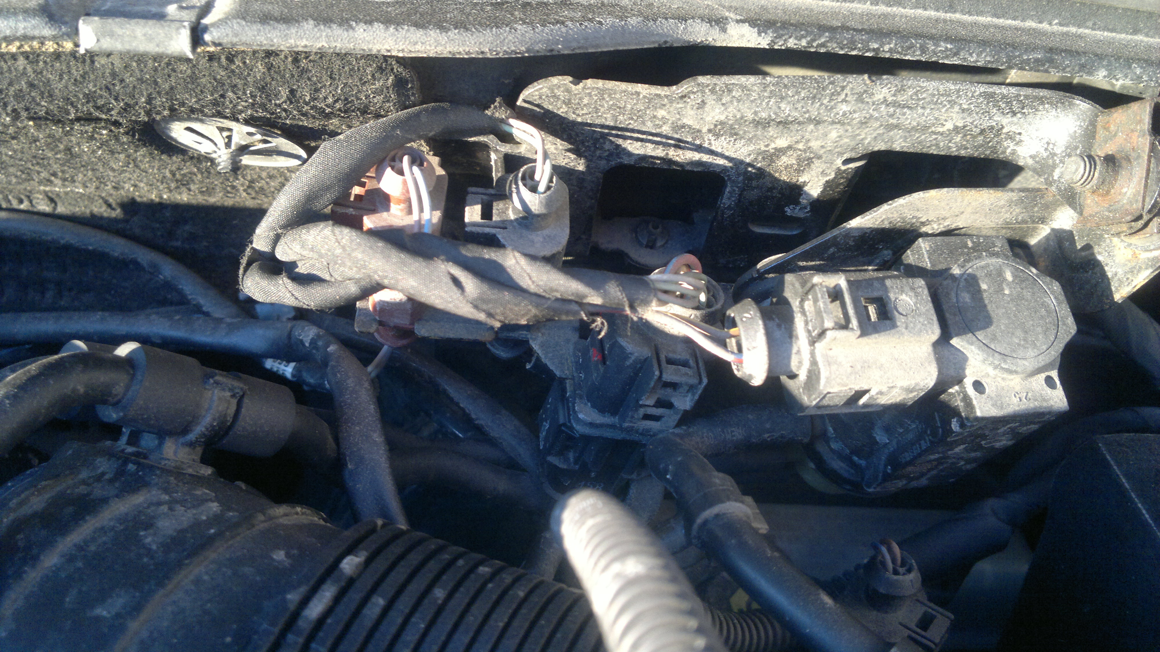

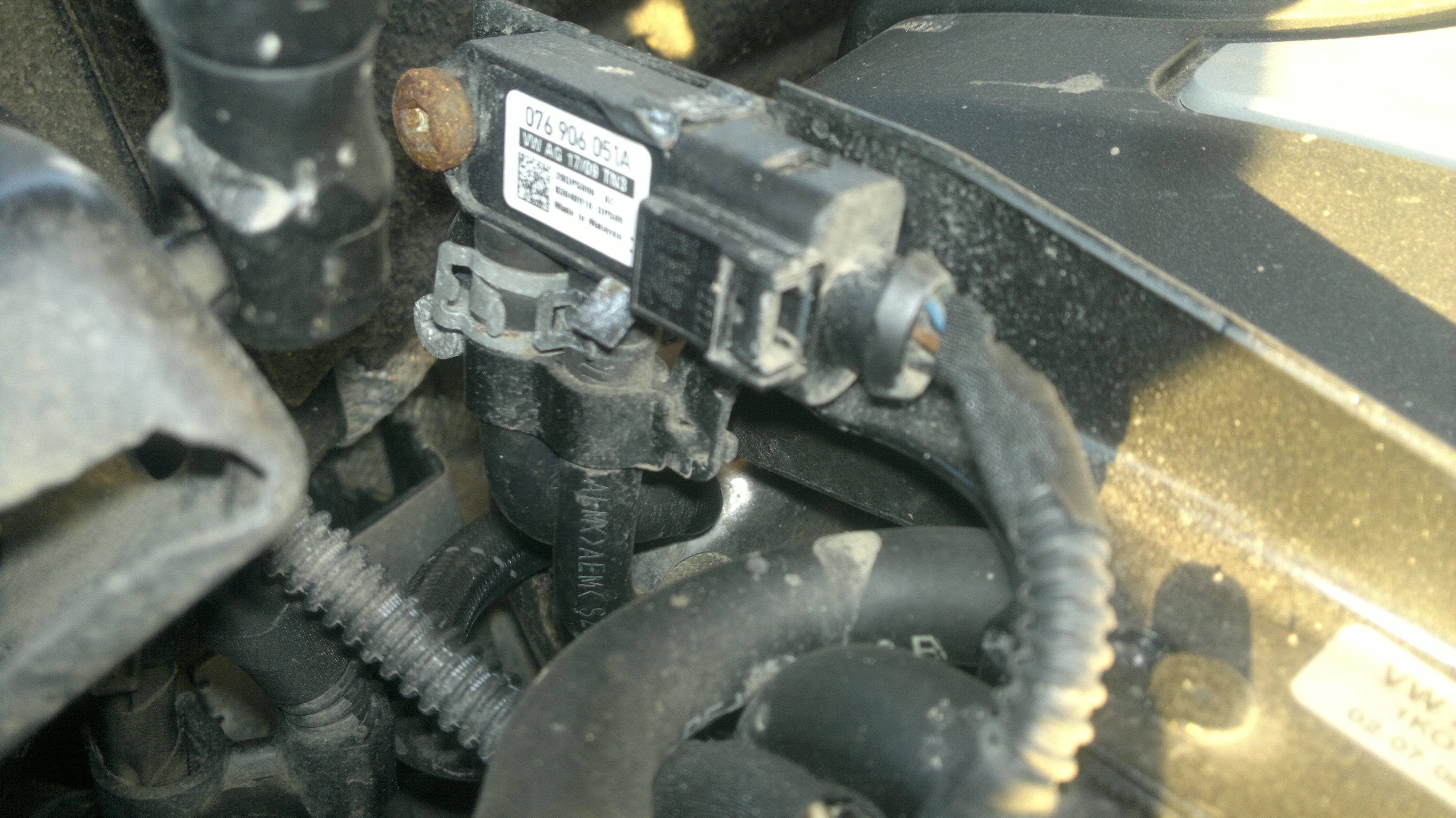

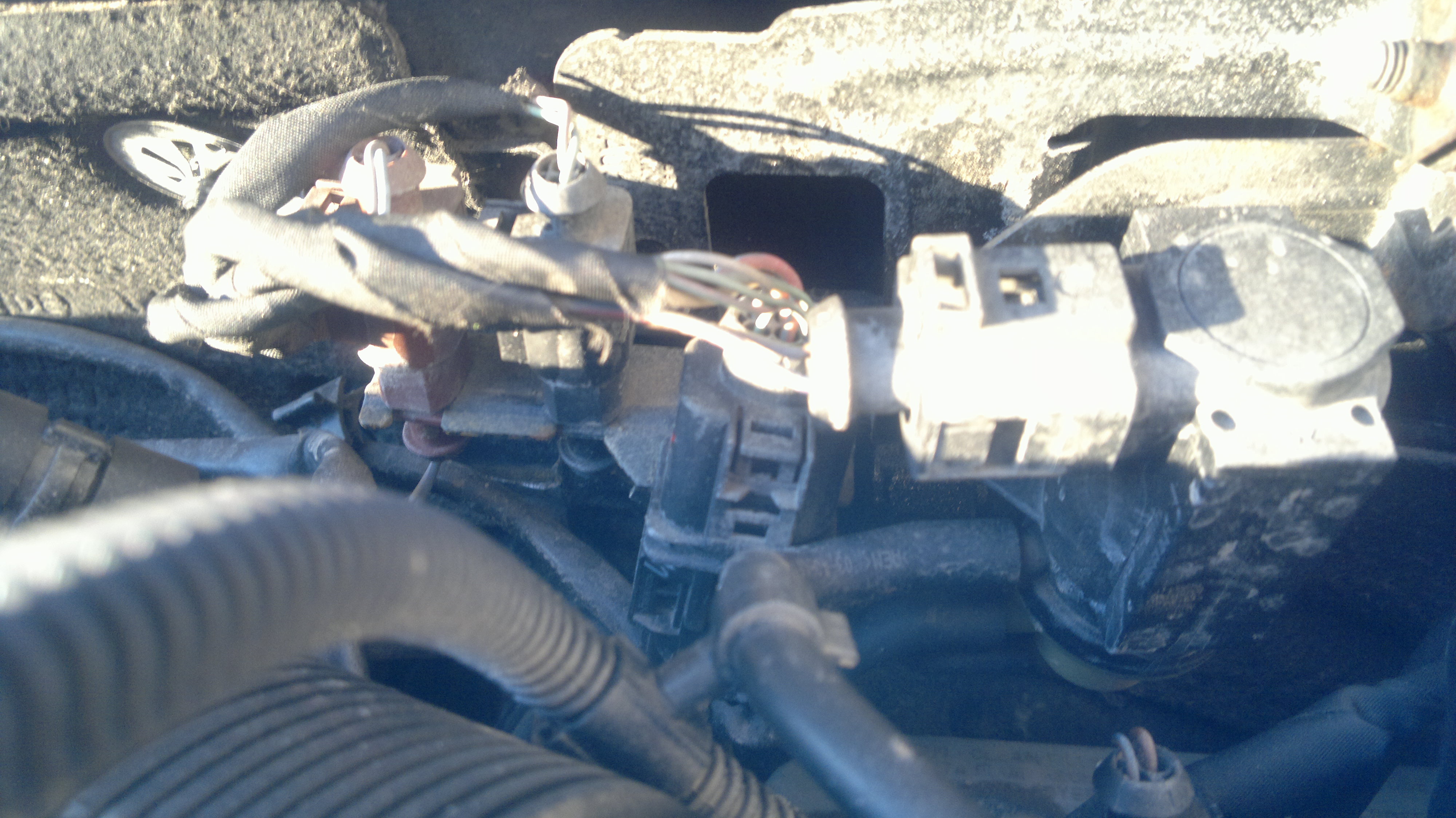

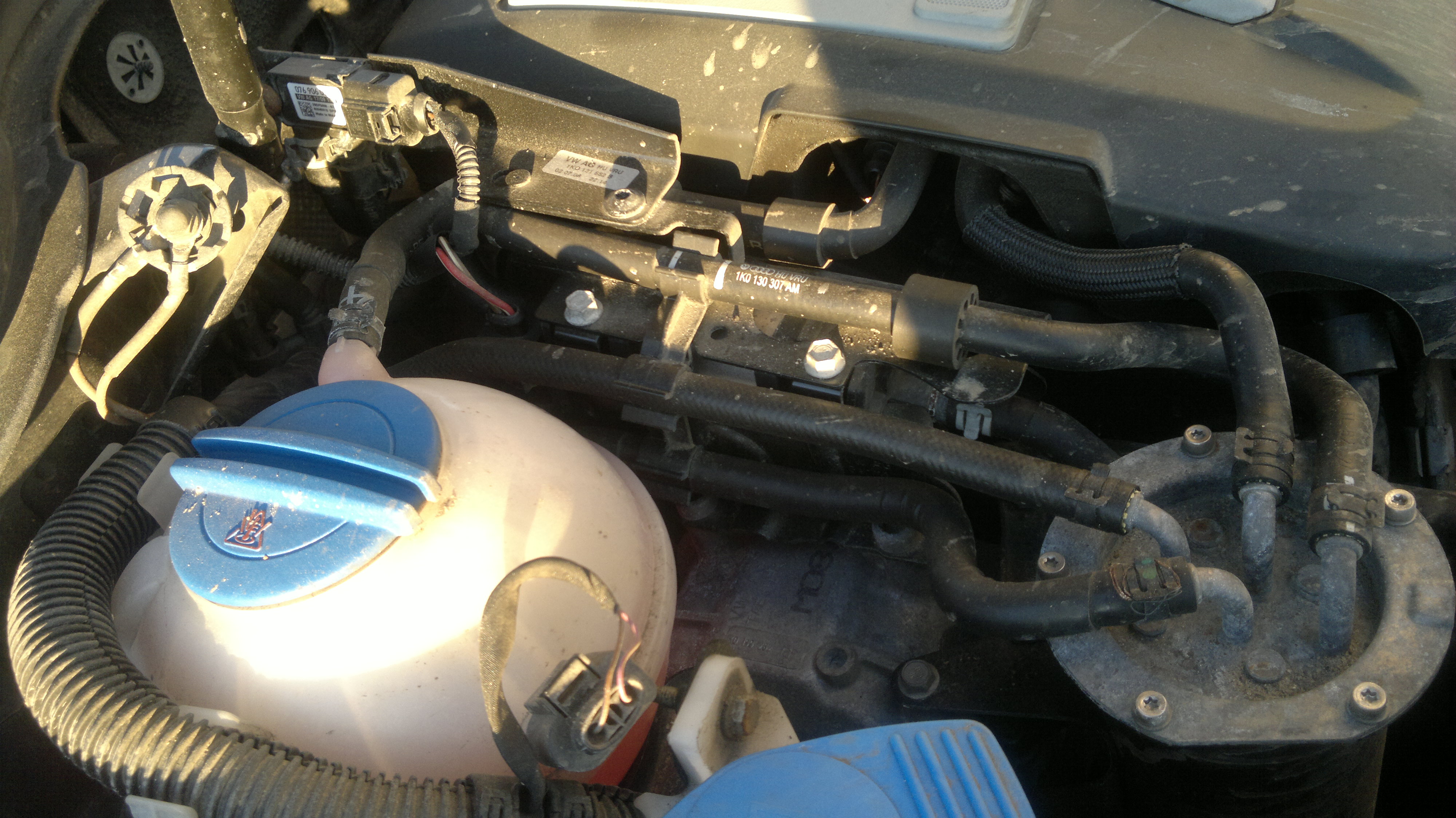

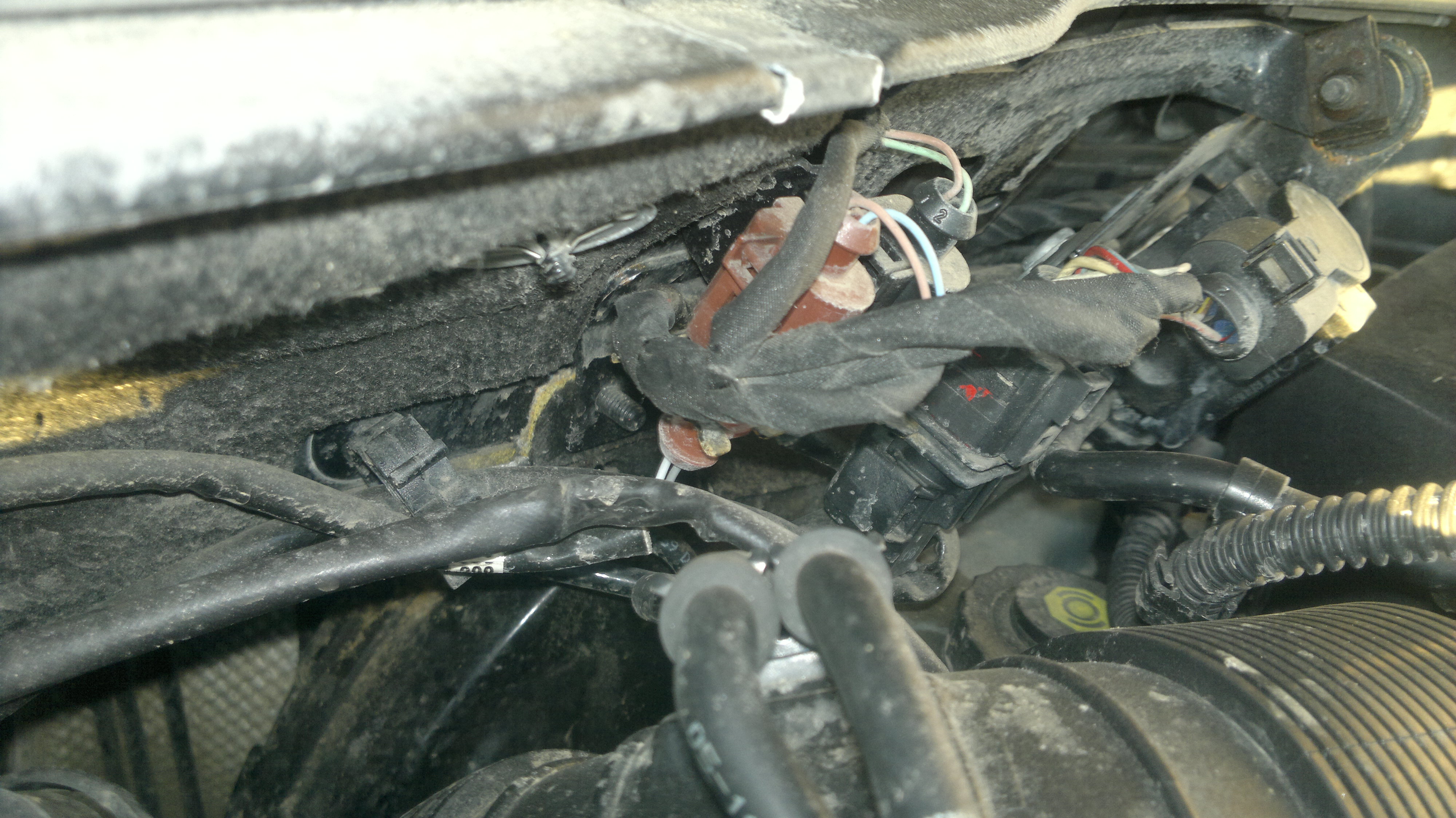

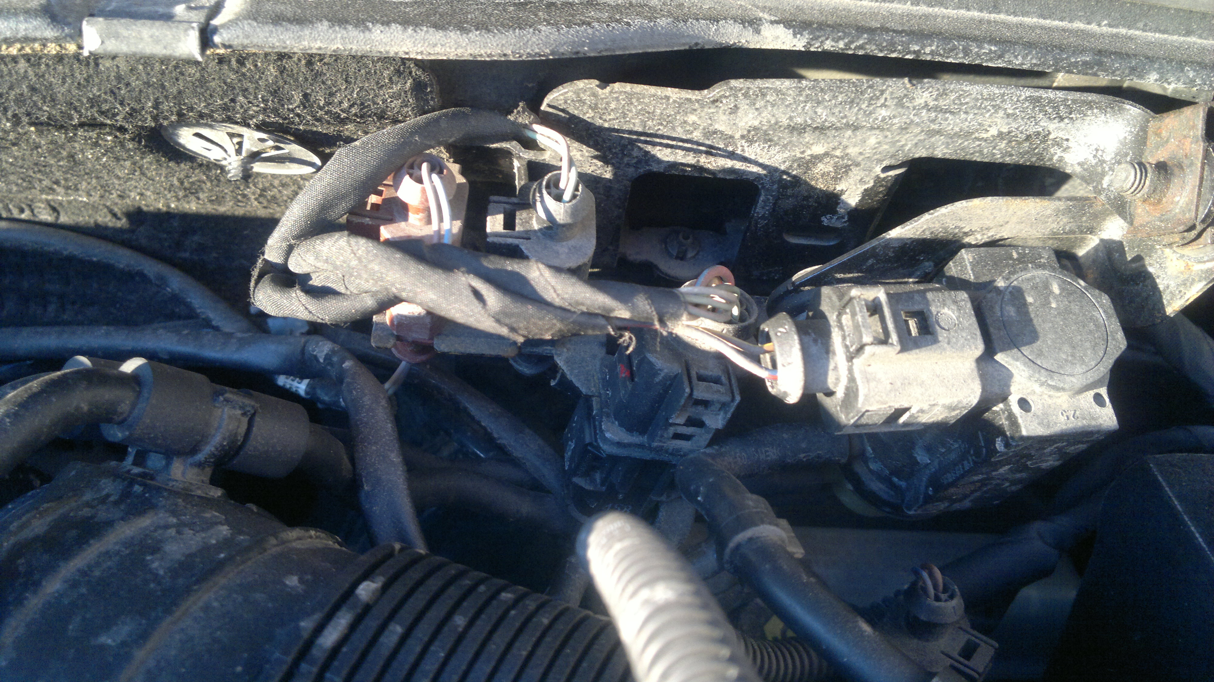

Все привет, только добрался до машины, открыл капот, и ничего не нашел :(((( похожее
сделал несколько фоток, гляньте плиз, если не то, то подскажите где искать и куда засунуть телефон чтоб щелкнуть

отличные фото.... все до безобразие просто :) вот схема в этой теме http://vwts.ru/forum/index.php?showtopic=144804 где стоит датчик после сажевого (номер 14)нащупываешь его рукой и ведешь к разьему на 4 фото!Для более точного и просмотра как пошла регенирация нужен шнур !Попроси еще раз человека который был и все проделаете .

Amolodoy
Последнее фото.. три разъема.. три датчика.. твой Какой? Сча по эльза гляну цвета!

Amolodoy
Посередине искомый разъем , снимай фишку , бери тестер и подрубай! Справа это лямбда..
PS также сравни по сопротивлению датчик до сажевого, снять левый разъем
PS PS только звони ту часть разъема, которая уходит именно к датчикам,а не к мозгам

Не прошло и года :))) вчера наконец то поменял датчик, просканил и все гут - ошибок нет
ЗЫ теперь у меня есть еще такой же датчик в запасе - 03L906088CE, если кому надо обращайтесь
