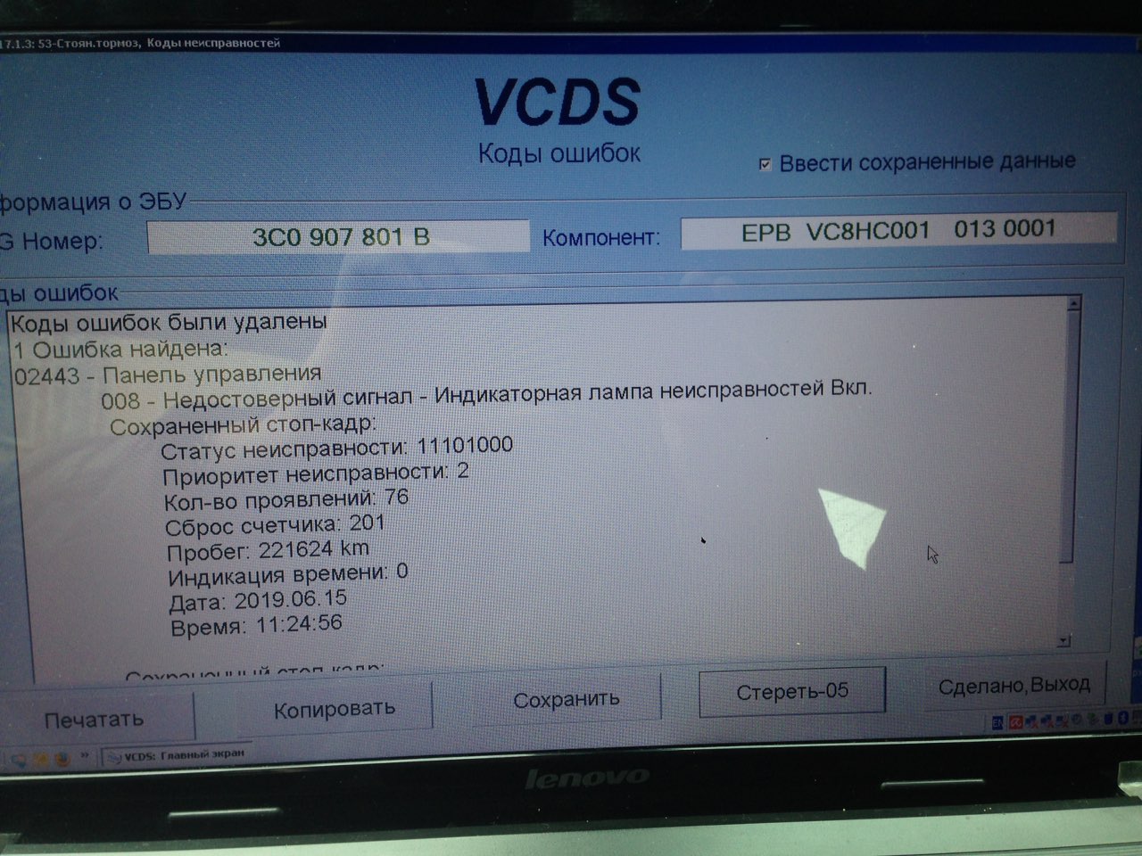

Сообщение pavel42588 » 09 май 2018, 11:39
Всем доброго времени суток. Столкнулся с такой же проблемой, выдернул предохранитель.
Сделал калибровку как написано выше, не помогло. Кнопку менял так же без изменений. Индикатор неисправности стояночного тормоза моргает, "Ручник работает". Стоит сказать что музыка не родная, ошибки следующие

Сообщение omegavod » 29 июн 2019, 11:14
Меня тоже коснулась эта проблема
Предистория,отдал на подкрас авто,сразу после забора авто ,при первом старте загорелась желтая перечеркнутая буква P , сделал диагностику
02443-Панель управления
008-недостоверный сигнал-индикаторная лампа неисправностей Вкл
Стоп-кадр:
Статус неисправности: 11101000
Приоритет неисправности: 2
Частота появления ошибки: 9ото немогу загрузить
Ошибка ваг комом не стирается,
Была поменяна новая оригинальная кнопка ручника ,жидкость тормозная добавлена,все равно не стирается ошибка,куда дальше копать?

Сообщение omegavod » 30 июн 2019, 06:43
Неужели никто ,ничего не сможет подсказать?
Пробывал клему с акума сбрасывать,эфекта ноль,желтая перечеркнутая Р загорается и ошибка так и не стирается

Re: Не убирается ошибка
Сообщение Alemania » 30 июн 2019, 18:59
omegavod писал(а):Неужели никто ,ничего не сможет подсказать?
02443 - Control Head
02443 - Control Head: Implausible Signal
Possible Symptoms
Malfunction Indicator Light (MIL) ON
Possible Causes
When found in VW Passat (3C):
Wiring and/or Connector(s) from/to Button for Electro Mechanical Parking Brake (E538) faulty
Button for Electro Mechanical Parking Brake (E538) jammed/faulty
Possible Solutions
Check Meas. Value Blocks (MVBs) for switch status information:
EPB Gen. 2 uses MVB 002.2
EPB Gen. 3 and Gen. 4 use MVB 007.1
Check Wiring and/or Connector(s) from/to Button for Electro Mechanical Parking Brake (E538)
Check/Replace Button for Electro Mechanical Parking Brake (E538)
Special Notes
Check Technical Product Information (TPI) 2016824. 2016824 states to disconnect battery for at least 10 seconds, reconnect battery, and turn ignition on, step on brake pedal then operate parking brake for 2 cycles. Recheck DTCs and clear.
Check Technical Product Information (TPI) 2017924 / TSB 46-08-04 for updated EPB (Electronic Parking Brake) Generation II (MY 2006-2007) switch. The switch was updated prior to Generation III vehicle production and should not affect MY 2008 or newer.

Сообщение omegavod » 01 июл 2019, 07:33
Вчера весь день провозился,был заменен правый моторчик эффекта ноль,таже ошибка висит
Затем снова вытащил кнопку из разъема,проверил предохранители,вставил обратно кнопку при этом случайно нажав ее ,сработал ручник и колодки свелись,после этого ,ошибка таже висит,колодки немогу развести кнопкой,Вагкомом,клему скидывал,ждал 15минут,потом пробывал манипуляции с педалью тормоза и затем копку ручника зажимал на 10сек,ноль эфекта,теперь имеем заклинивший ручник,сегодня полезу снимать моторы и вручную разводить колодки
Следующий шаг наверно будет покупка другого блока управления ручником ,больше я не вижу в какую сторону копать :cry:

Сообщение omegavod » 01 июл 2019, 15:23
Сегодня снял блок управления ручником,в самом разъеме была зеленая жижа ввиде масла,подозреваю из-за 35гр жары блок просто потек,сечас купил другй блок б.у. установил,но нужно теперь его прописать привязать к авто,чуть позже отпишусь,смог лияпобедить эту ошибку
