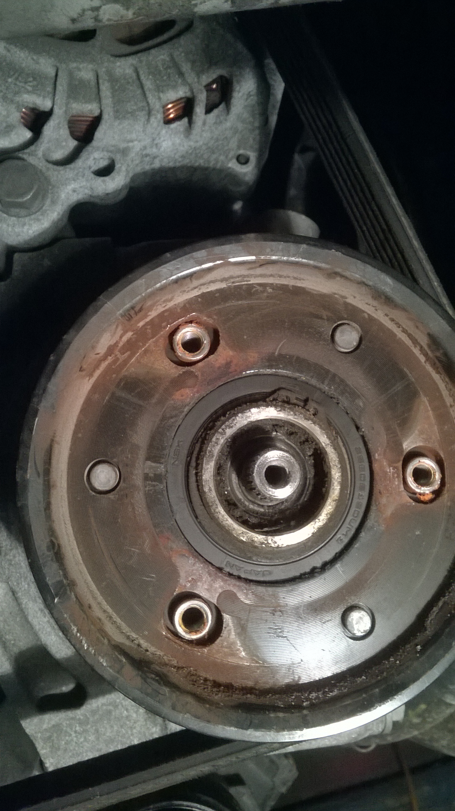

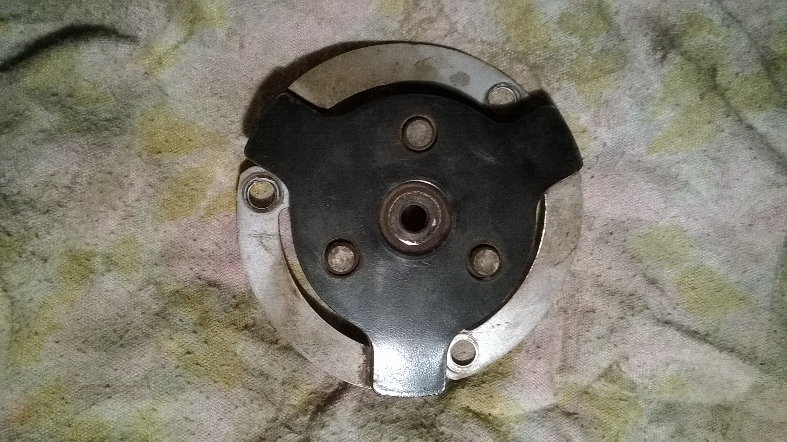

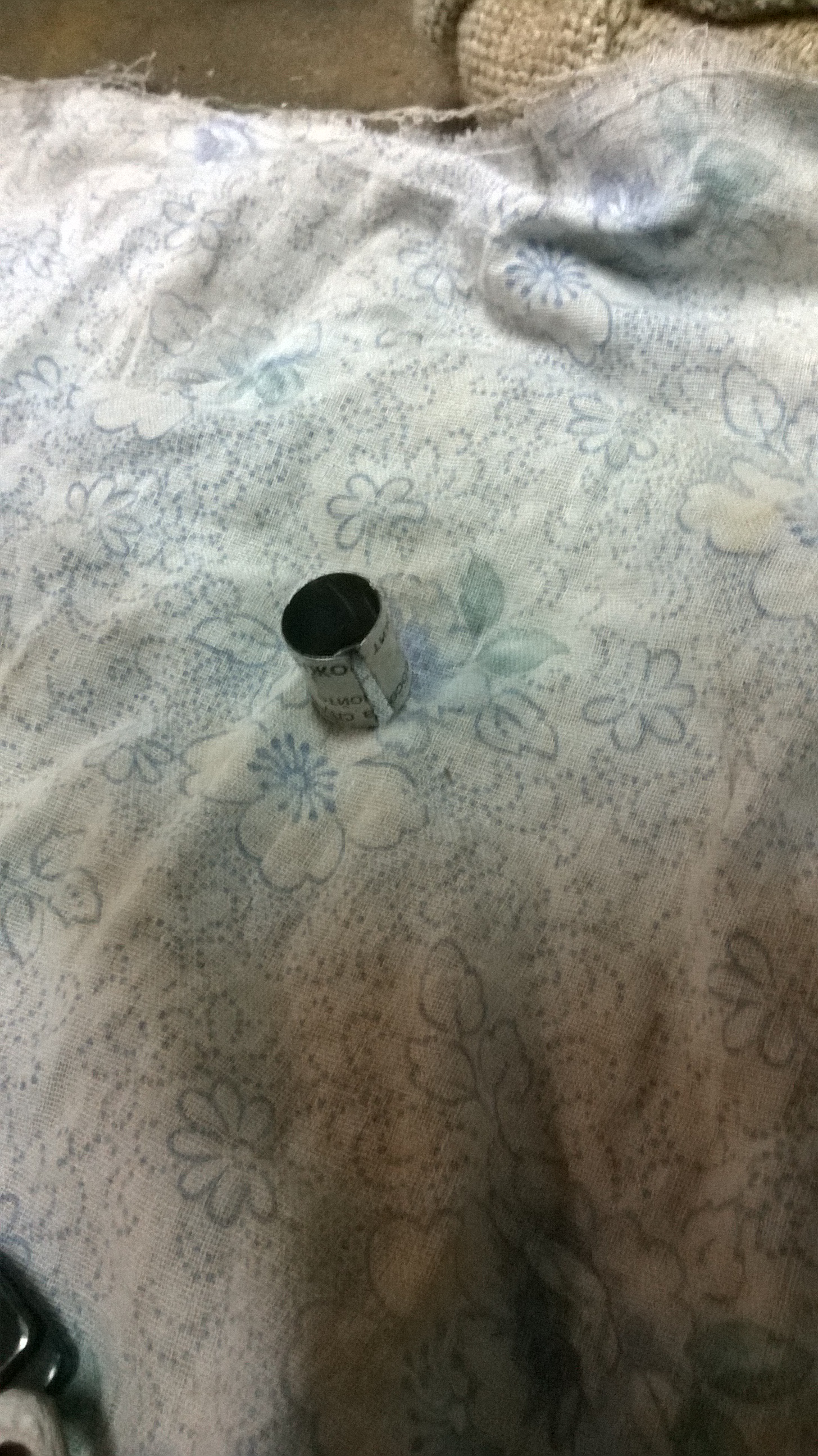

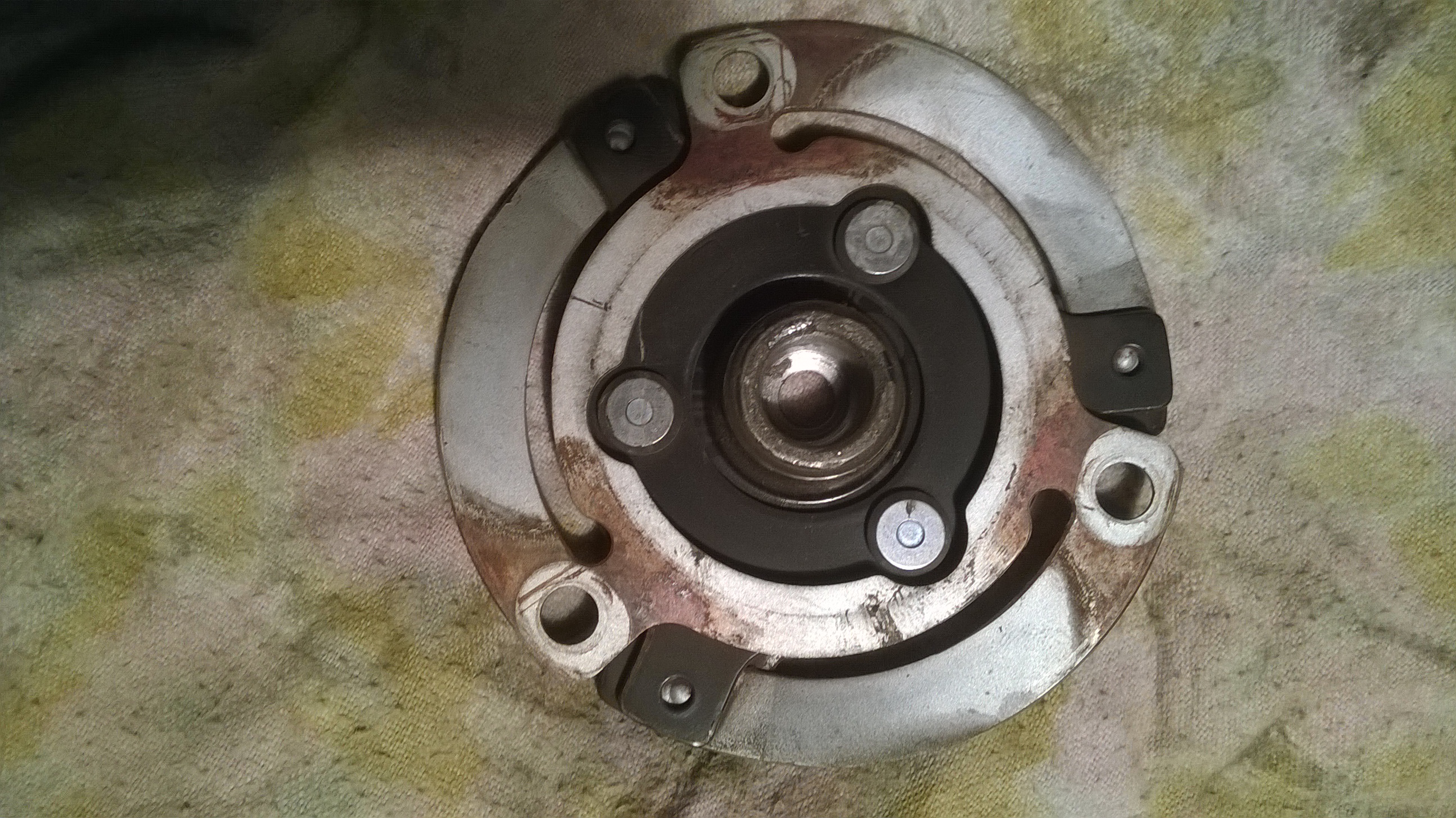

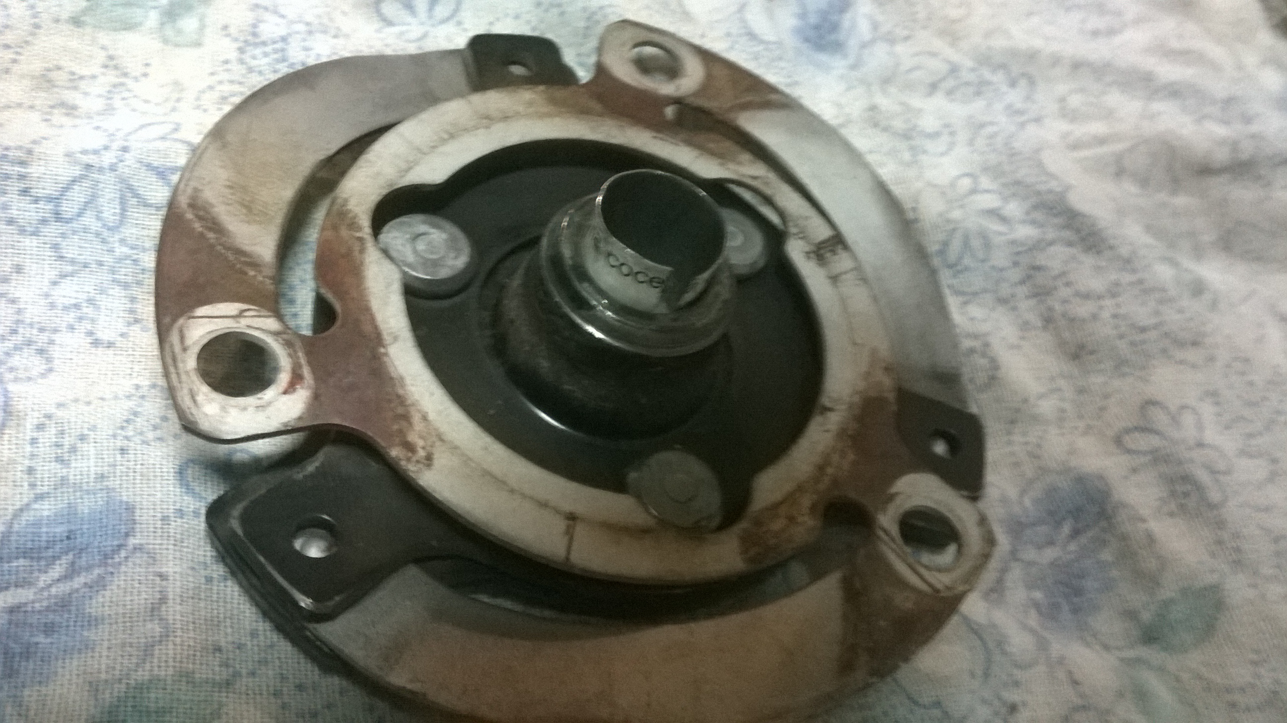

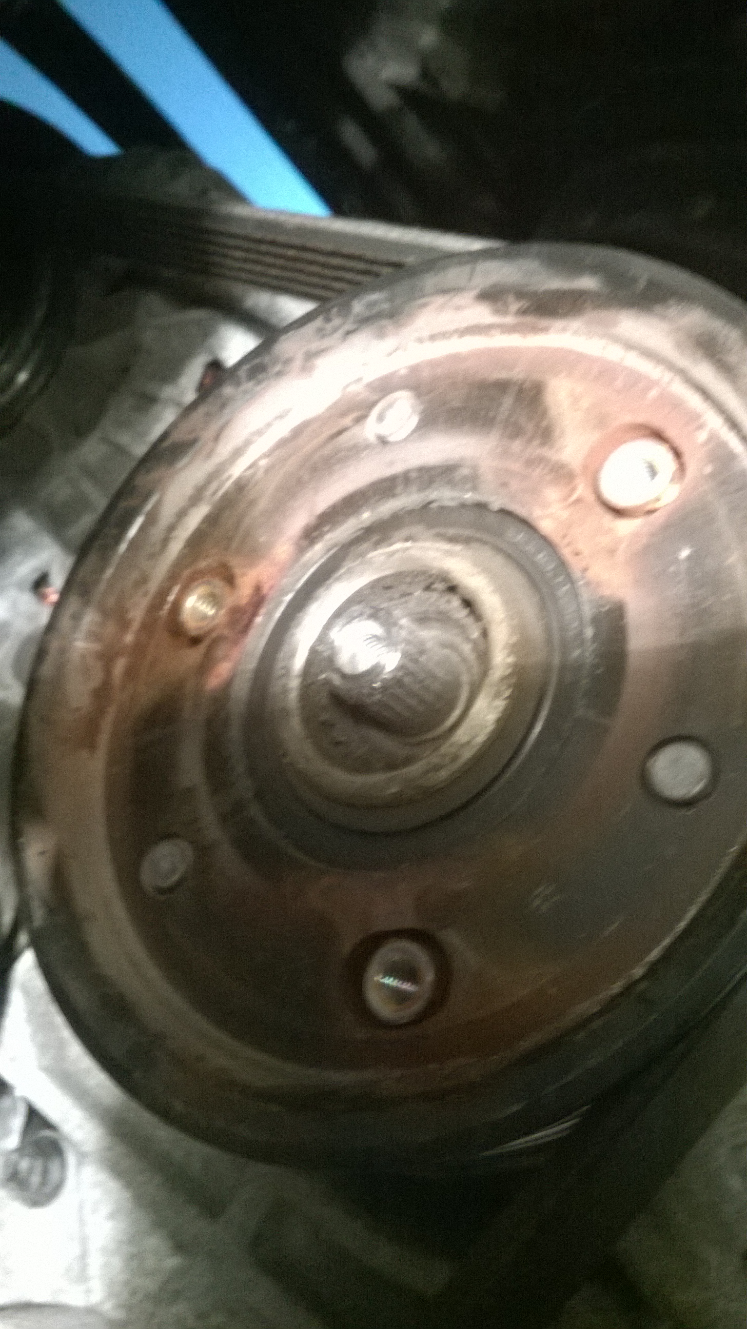

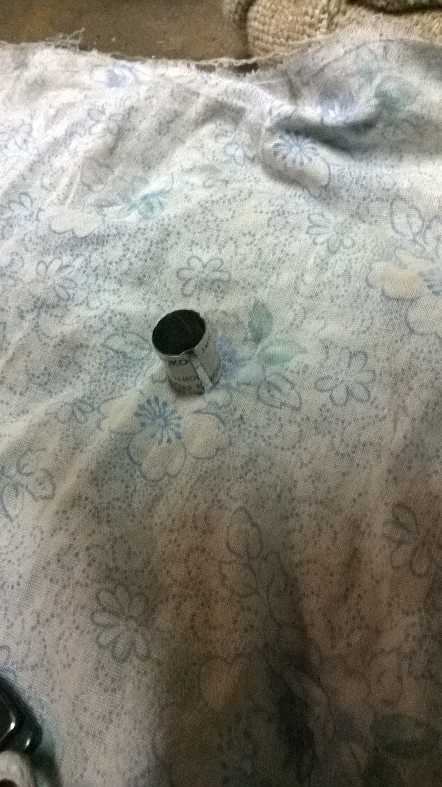

Вобщем снял колесо. защиту, скинул приводной ремень, открутил обгонную муфту, снял ее с компрессора и увидел :evil: шлицы на валу компрессора целы, а на обгонной муфте их не осталось :?: Вырезал из консервной банки полоску по ширине шлицевого вала, скатал ее в трубку, подогнал плотно по валу, на все детали нанес герметик фиксатор резьбы, посадил муфту на вал с изготовленной втулкой, затянул винты обгонной муфты, собрал все остальное. Запустил мотор включил кондей все работает прекрасно. Цена вопроса немного герметика ну и конечно же время и руки. Так что если что то сначала сами проверяйте работу компрессора и не спешите заказывать новый. Я к тому что в сервисе мне тоже сказали его менять. Почему кончились шлицы на муфте остается вопросом.
здесь втулка вставлена не до упора
вырезал вот такую втулку
обрывная муфта вид спереди
как видим шлицев нет
вал компрессора приводится в движение через обрывную муфту
так выглядит шкив компрессора который вращается свободно

за руки 5+
за фотки 2 :D

Кратенько но думаю понятно. Сразу выложить фотки некогда было.
