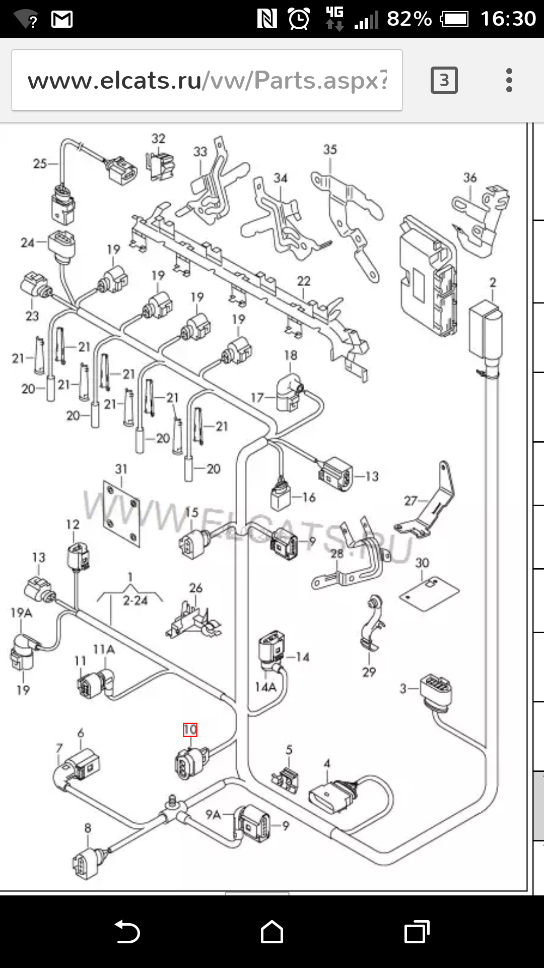

Придётся лопатить провода.. Это мне подарило надежду, что помпа не пАдохла ещё))
Кстате, мне звук при сгоревшем преде нравится, басистый такой глушак становится, как будто там V стоит) как у мерина АМГшного))
Судя по картинке, фишка 10, это как раз на помпу, значит тормошить в той области и будем.
Собственно, когда была ошибка P261А это - Электродвигатель насоса охлаждающей жидкости B - обрыв цепи управления
Проводка, электродвигатель насоса системы охлаждения, ECM.
Сейчас она P261D - Это Электродвигатель насоса охлаждающей жидкости B - высокий уровень сигнала в цепи управления
