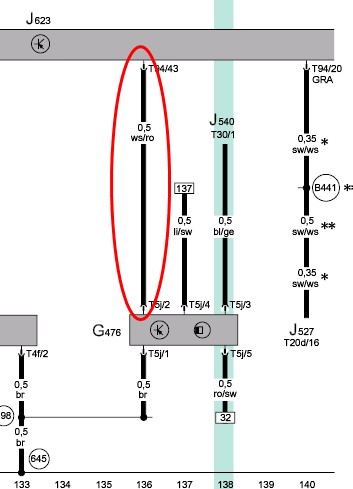

Например,при установке шархана впайку на разрыв сделали как раз от цепи датчика. Теперь сигналка козлит,а стартер крутит(цепь замкнута в обход датчика). Это-например. Возможны варианты.
Re: машина не заводится!!! ошибка по педали сцепления!
Сообщение pashustic » 06 дек 2014, 21:20
Константин 555 писал(а):я не могу наити связи между сцеплением и запуском двигателя кроме этого датчика 3C0927810A
Абсолютно прямая связь
См картинку ;)

Сообщение Константин 555 » 06 дек 2014, 21:27
См картинку ;)
ро схеме объясните пожалуйста на пальцах не могу понять схему
Сообщение pashustic » 06 дек 2014, 21:30
Константин 555
плюс
земля
разрешение в моторник
в ручник
в блок бортовой сети
Константин 555 писал(а): так делают при установке на эти машины я думал там по кану все идет или нет?
Ни один датчик по кану не идет. Все идут по аналогу ( плюс минус управление) а к передача данных от узла к узлу посредоство кана.
См картинку ;)
этот провод за что отвечает
Константин 555
Сообщения: 125
Зарегистрирован: 06 дек 2014, 16:39
Откуда: Кировская область
Сообщение pashustic » 06 дек 2014, 21:42
Константин 555
Ошибка по датчику сцепления вылазить прямо в ручник а оттуда запиьсю в моторник.
ПО обрыву питания она зафиксируется напрямую в двигателе.
Сообщение pashustic » 06 дек 2014, 21:43
Константин 555 писал(а):этот провод за что отвечает
Связь датчика с моторником. Неужели на картинке не видно. :?
