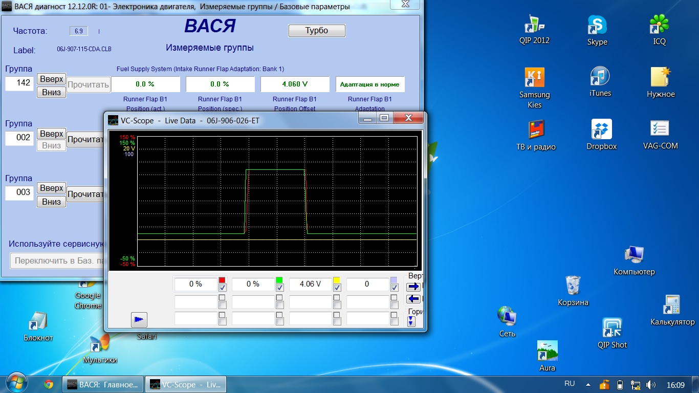

Снимал трубку с клапана на механизм, при запуске шток свободный, на ХХ в окнах 0, рукой всё перемещается нормально, при этом в первом окне 0-99-0%. Трубку одел, всё вернулось обратно, шток ушёл, 99%.
Блин, где бы нацти нормального диагносиа по этой проблеме, явно где-то на поверхности лежит решение.
Bad Boy
Сообщения: 1861
Re: Ошибка Р2015 CDAB 1,8 TSI
Сообщение Bad Boy » 18 мар 2014, 15:21
Мляяяяя, загадочный немецкий пылесос! Отпустило его, всё само заработало. Задрочил окончательно. :lol:
Теперь на ХХ нули, на 3000- 99%, как и положено, ошибок нет.
Вопрос - надолго ли и ЧТО ЭТО БЫЛО? :?

Судя по тому, что ковырялся только с вакуумом, дело было там. Поработал без подключённого механизма, в воздух и пробило его, ну ещё проводку пошурудил, тоже вариант. Правда, я ещё подержал обороты на максималке несколько раз секунд по 5-7 и погазовал резко, может пробило где-то, что-то. Покатаюсь, посмотрю как будет, вечером опять диагностику сделаю, хотя этот косяк с заслонками, сразу чувствуется по поведению машины.
Получается, что в обычном состоянии, заслонки закрыты, при запуске двигателя они открываются, при этом проходит адаптация и потом опять закрываются, до достижения 3000 оборотов. Вот у меня вторая половина цикла и не проходила, почему-то.
