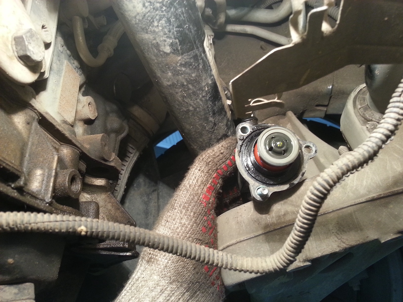

Сняли датчик - мембрана на нем целая. Поставили все на место. Присмотрелся к проводам на фишке, так вот на черном отсутствовала часть изоляции. Могло где то коротить? фишка в масле.

все возможные причины были перечислены в третьем посте этой темы. Однозначного универсального метода определения причины недодува нет. Надо последовательно исключать причины. Фишка в масле...изнутри или снаружи ? если изнутри ..то как оно туда попало если мембрана целая ?
Если клапана целые, воздух во впуске нигде не сосет, то надо лезть смотреть Wastegate.
Для недодува похеру коротит этот клапан или нет. Он влияет на сброс давления после сброса газа (при условии целой мембраны )

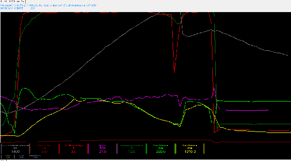

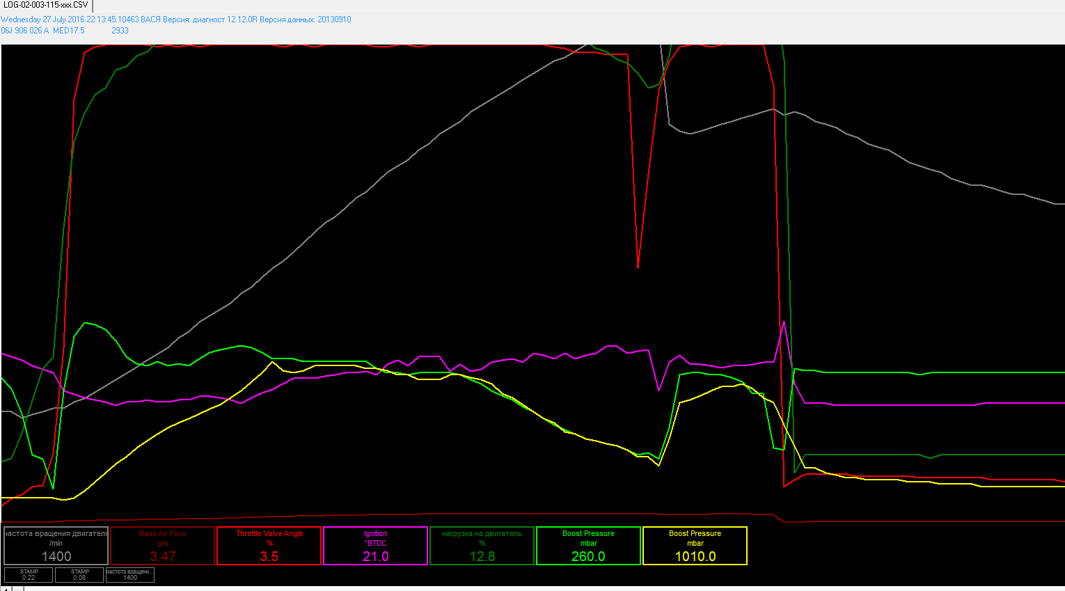

Сообщение Glotov » 28 июл 2016, 09:24
Снял вчера лог - одному сложнее.
Glotov
Сообщения: 1648
Откуда: Краснодар
Re: ошибка 000665
Сообщение CERGAN » 28 июл 2016, 19:47
Теперь нужно кликать местных гуру, что б разъяснили, что к чему. :)
Кстати, проинспектировал сегодня калитку вестгейта (отписал в соседней теме)...Думаю логи теперь снимать нет смысла, пора копить на новую турбину. :(
1,8TSI(BZB)+09G
CERGAN
Сообщения: 483
Откуда: Сергиев Посад

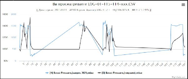

Сообщение Glotov » 31 авг 2016, 23:57
Ребят, может кто посмотрит график?
Glotov
Сообщения: 1648
Откуда: Краснодар
Re: ошибка 000665
Сообщение Alemania » 01 сен 2016, 08:55
а что там смотреть ? ни одна шкала не пронумерована. Где какой сигнал сидеть разбираться..
Вместе с графиком надо и файлик исходник выкладывать в формате csv
Ссылки которые давал выше год назад...что нибудь прочитали за прошедший год ??
Сообщения: 4392

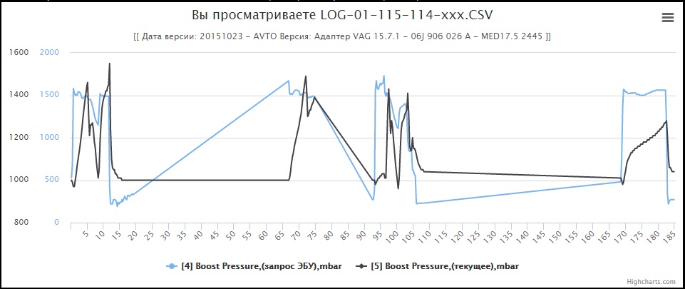

Сообщение syetra » 10 сен 2016, 10:09
Всем привет, парни подскажите выдает ошибку Р0299-000 давление меньше нижн.предела мотор BZB, появляется иногда. Впуск проверен дымогенератором, N249 снимал целый. Кто подскажет по логу в чем проблема?
LOG-01-115-114-xxx.rar
syetra
Зарегистрирован: 10 сен 2016, 10:05
Re: ошибка 000665
Сообщение syetra » 10 сен 2016, 13:13
график давления турбы
syetra
