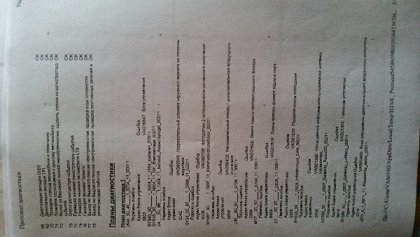

Если что-то еще надо я выложу у меня есть распечатка всех блоков

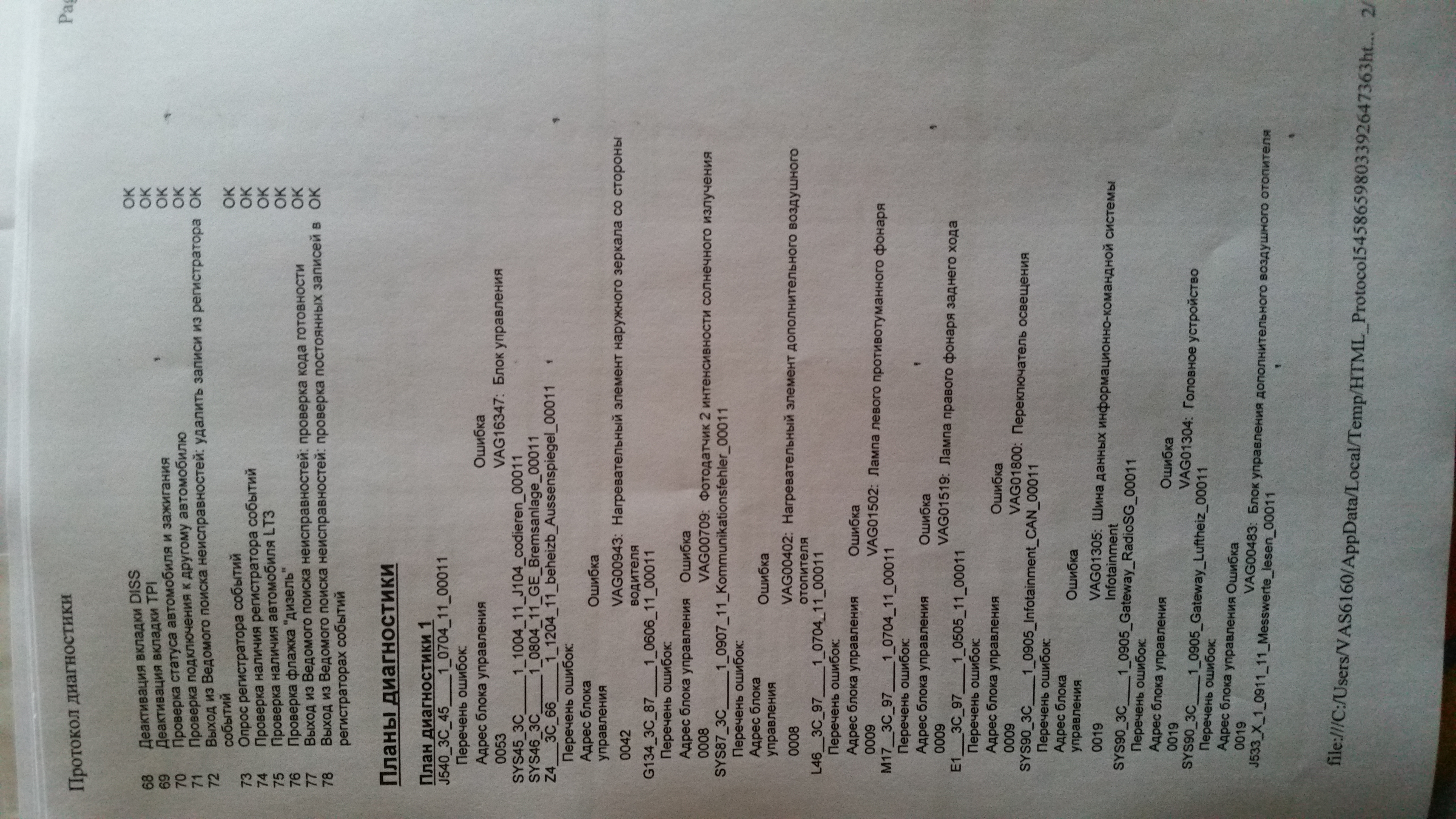

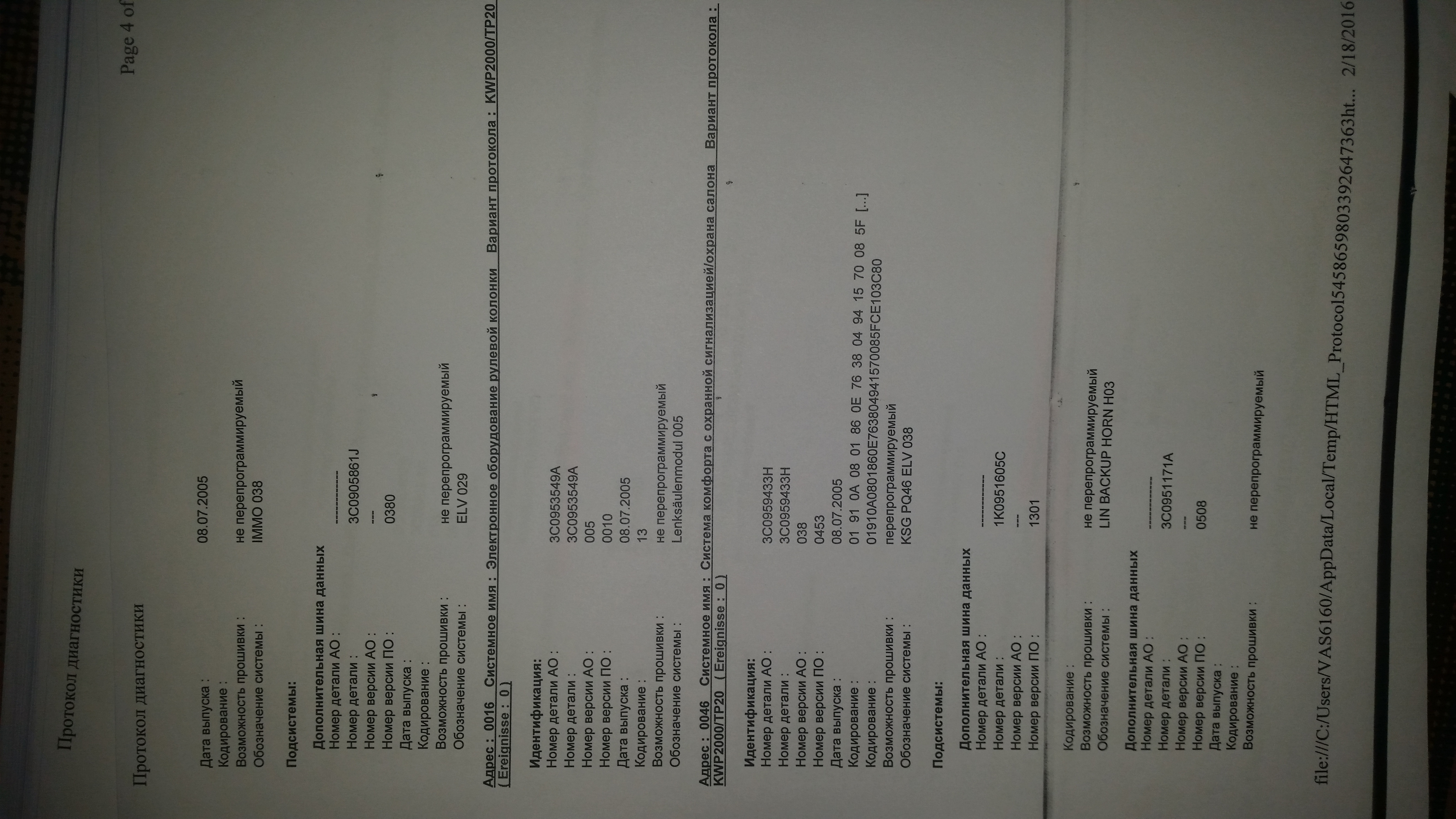

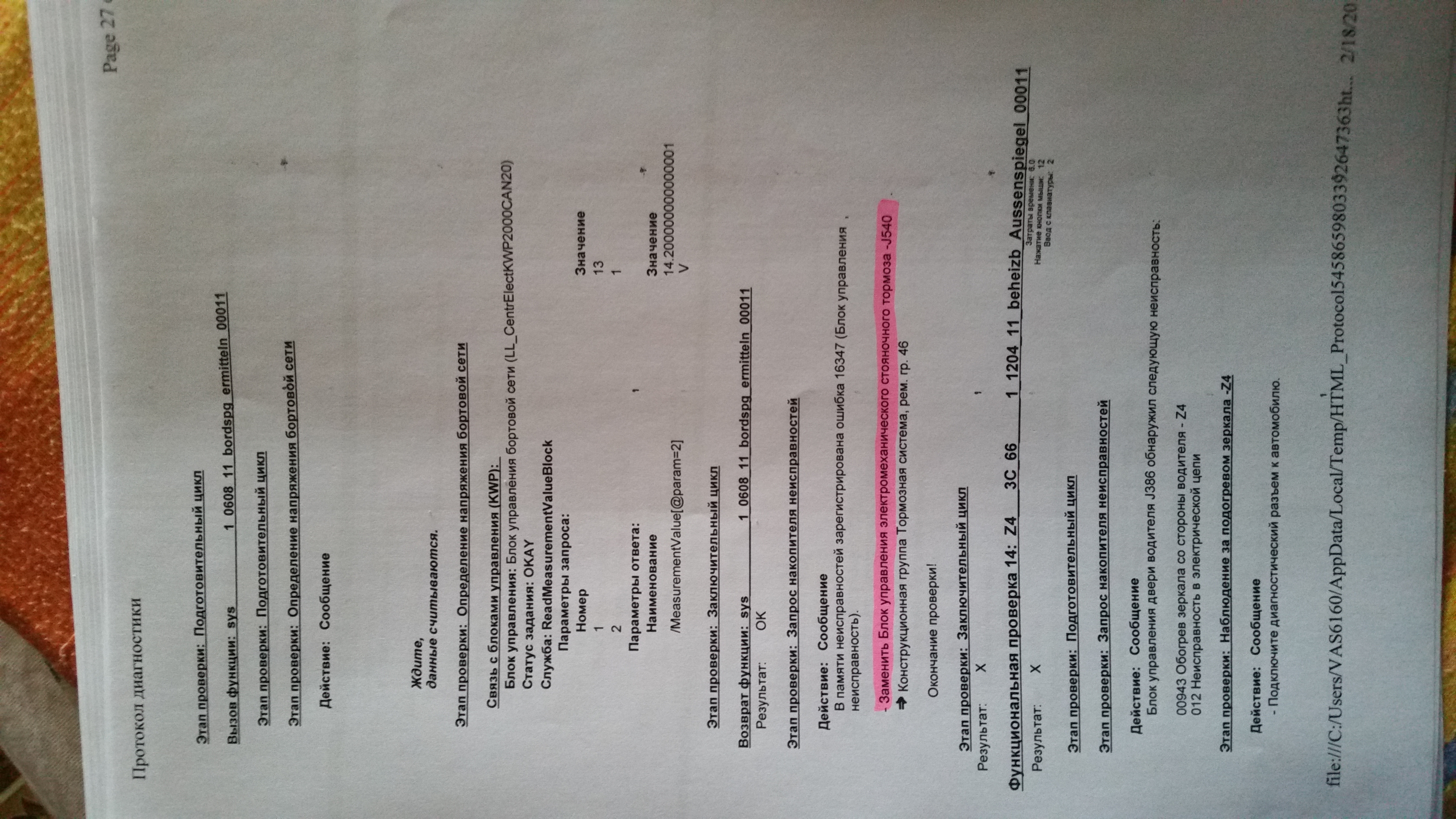

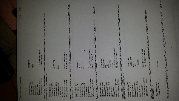

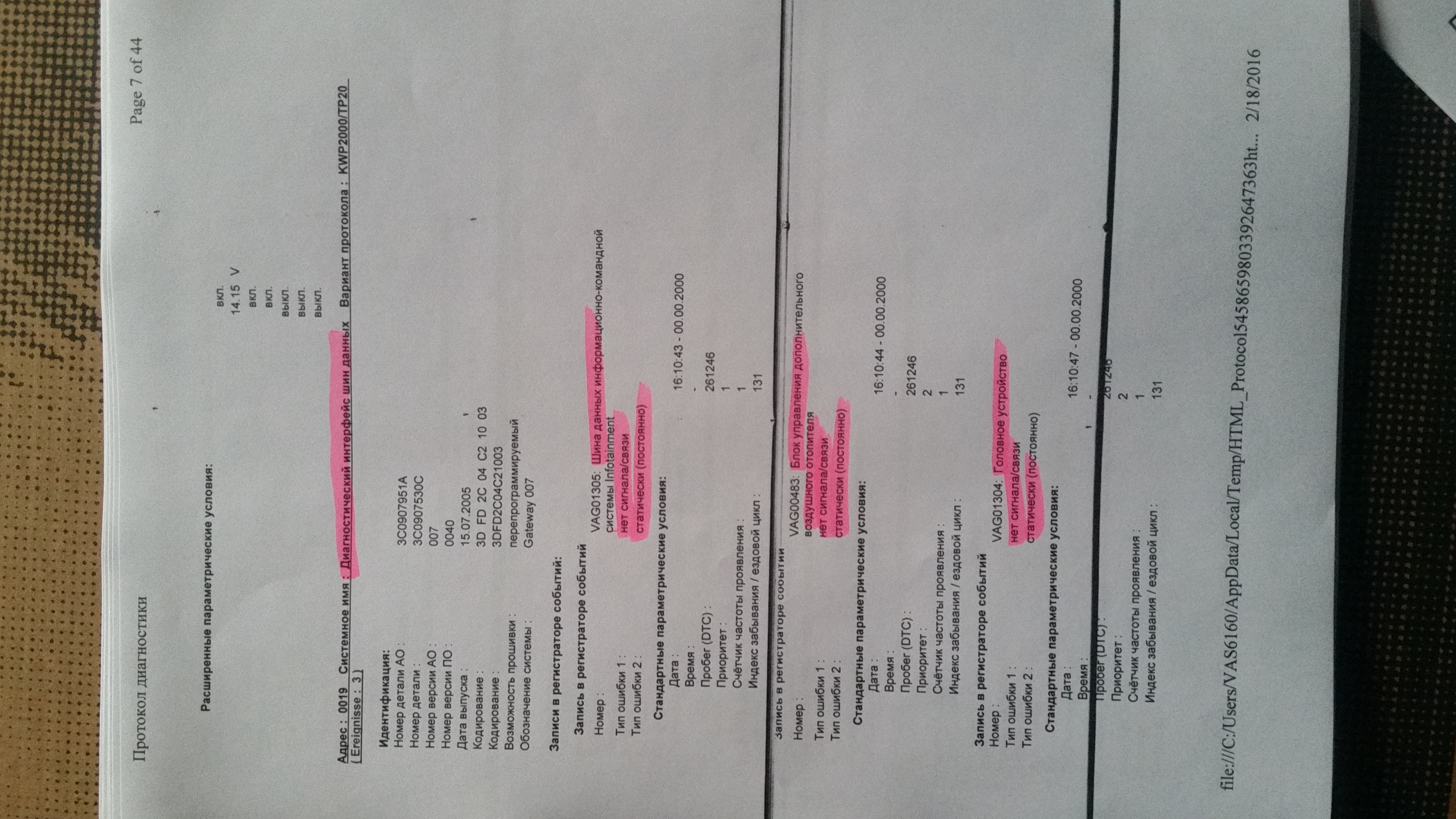

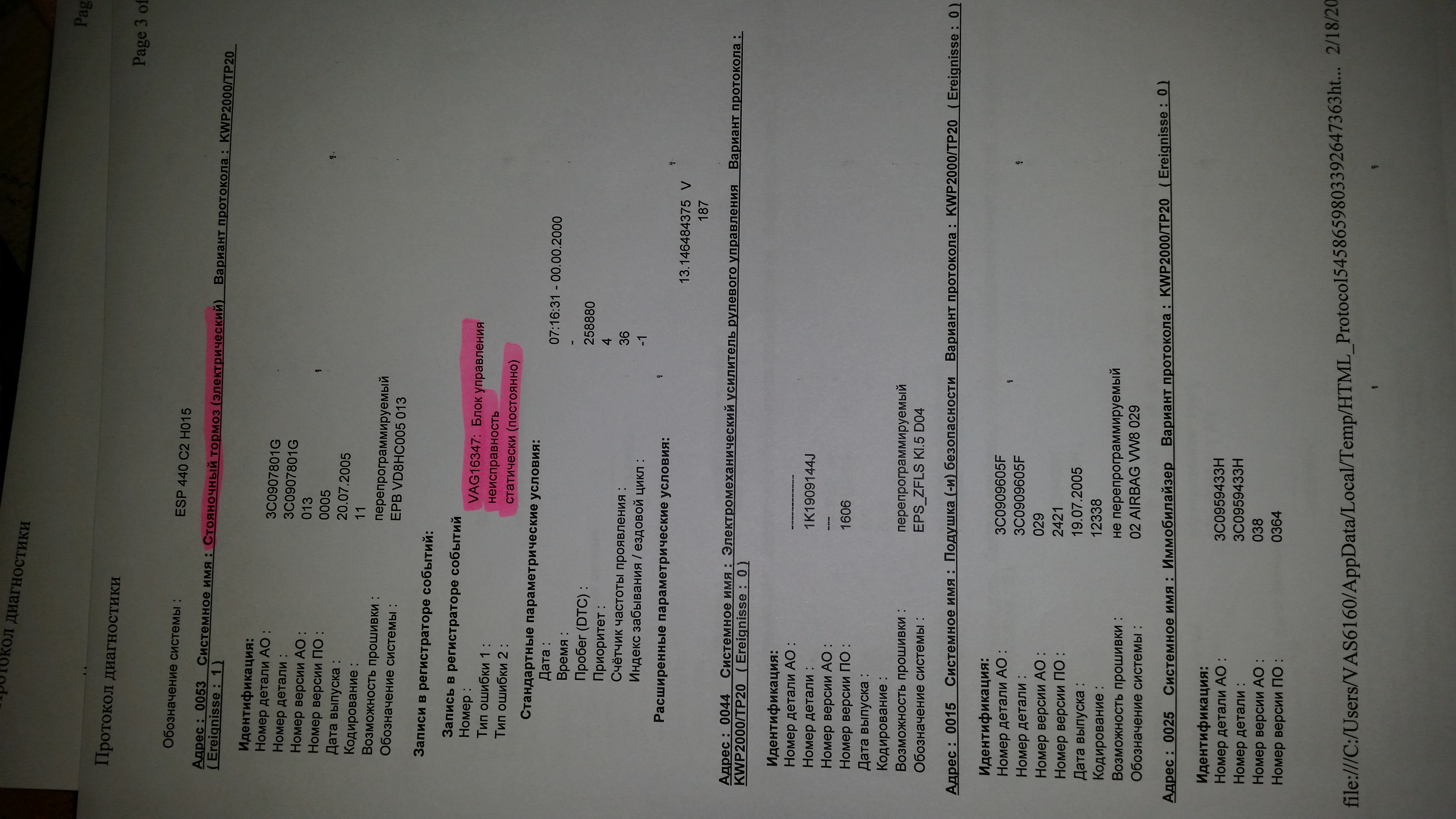

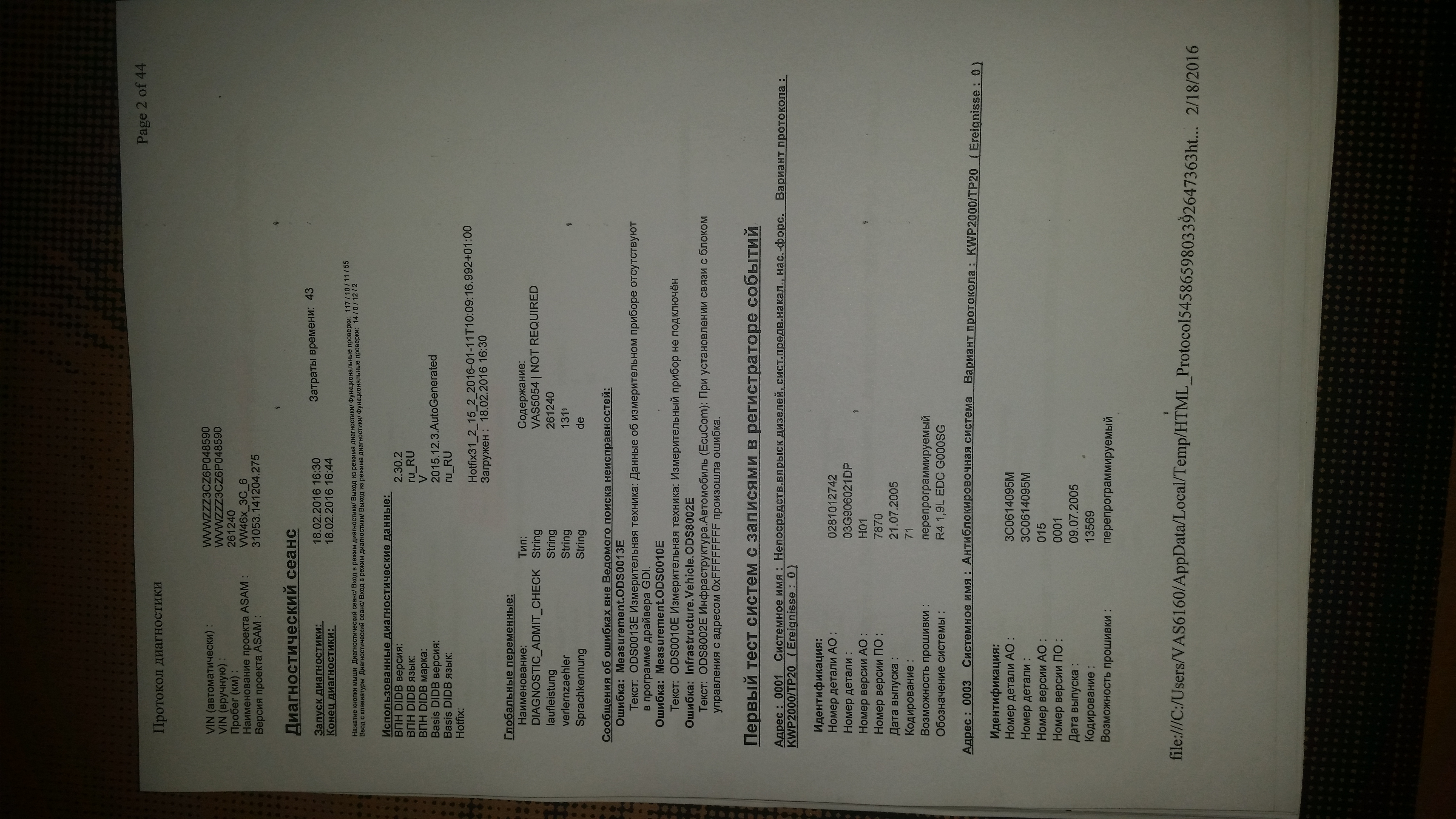

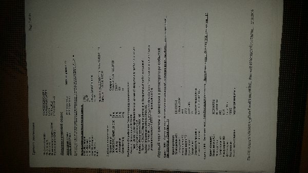

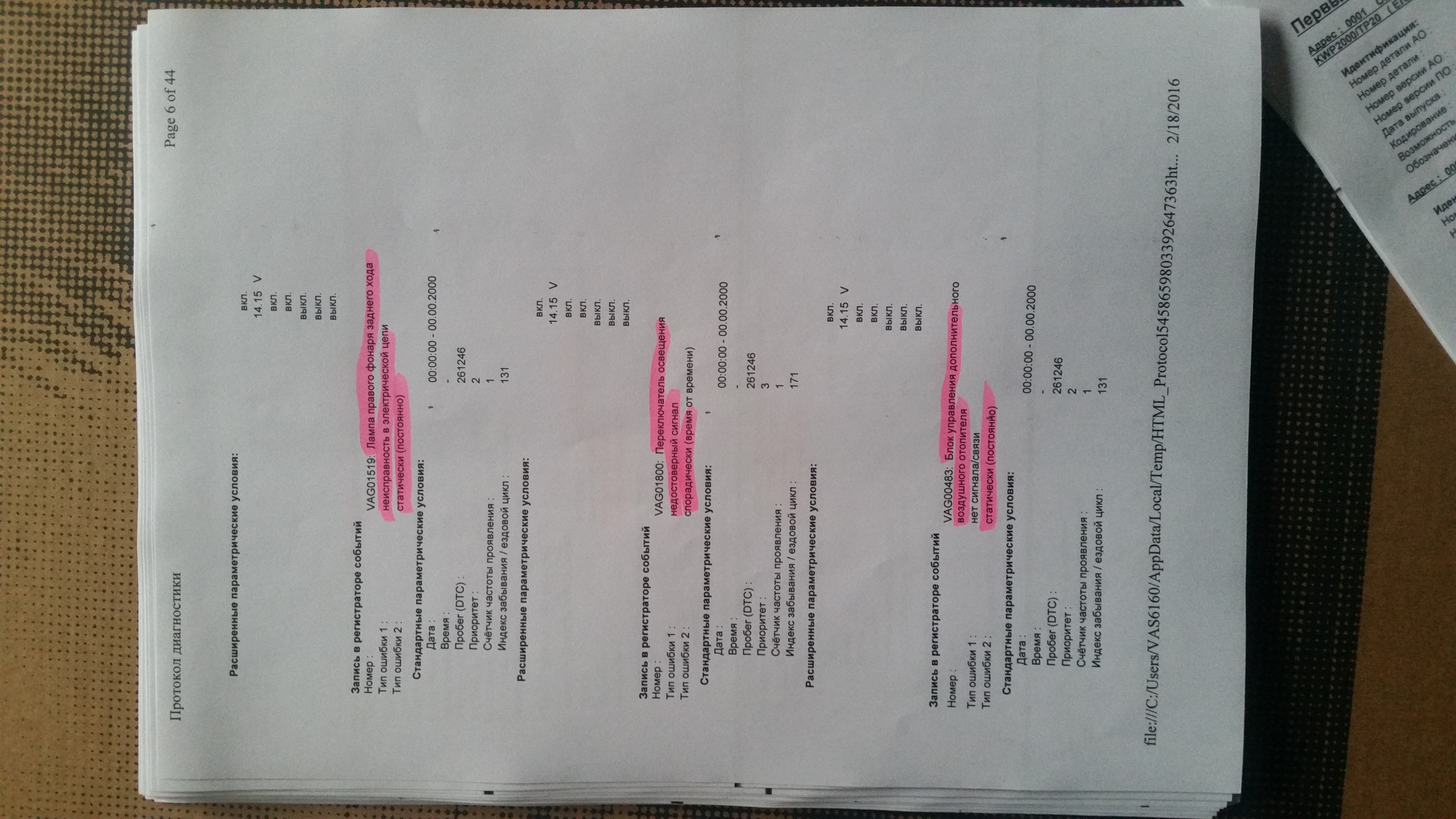

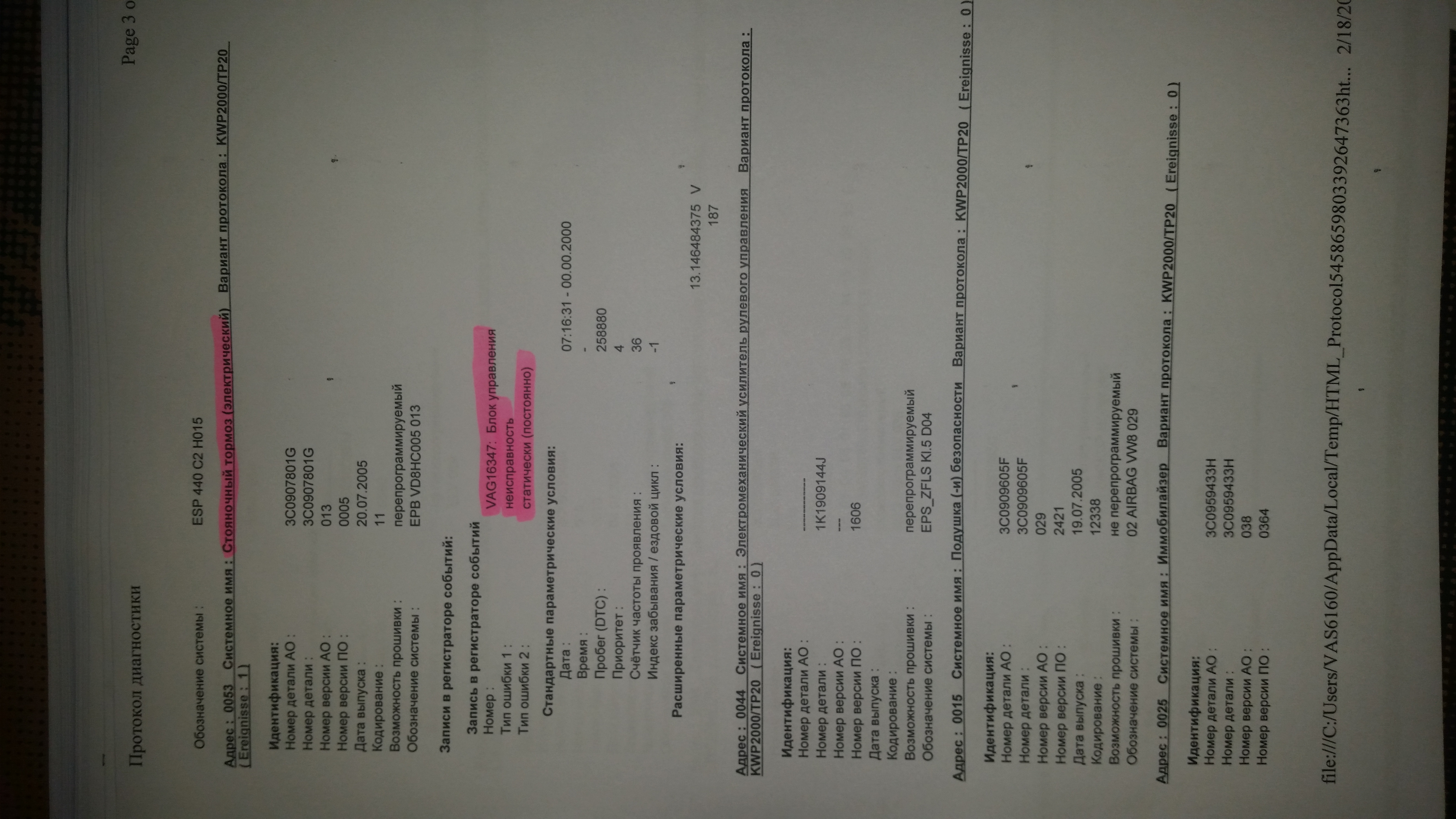

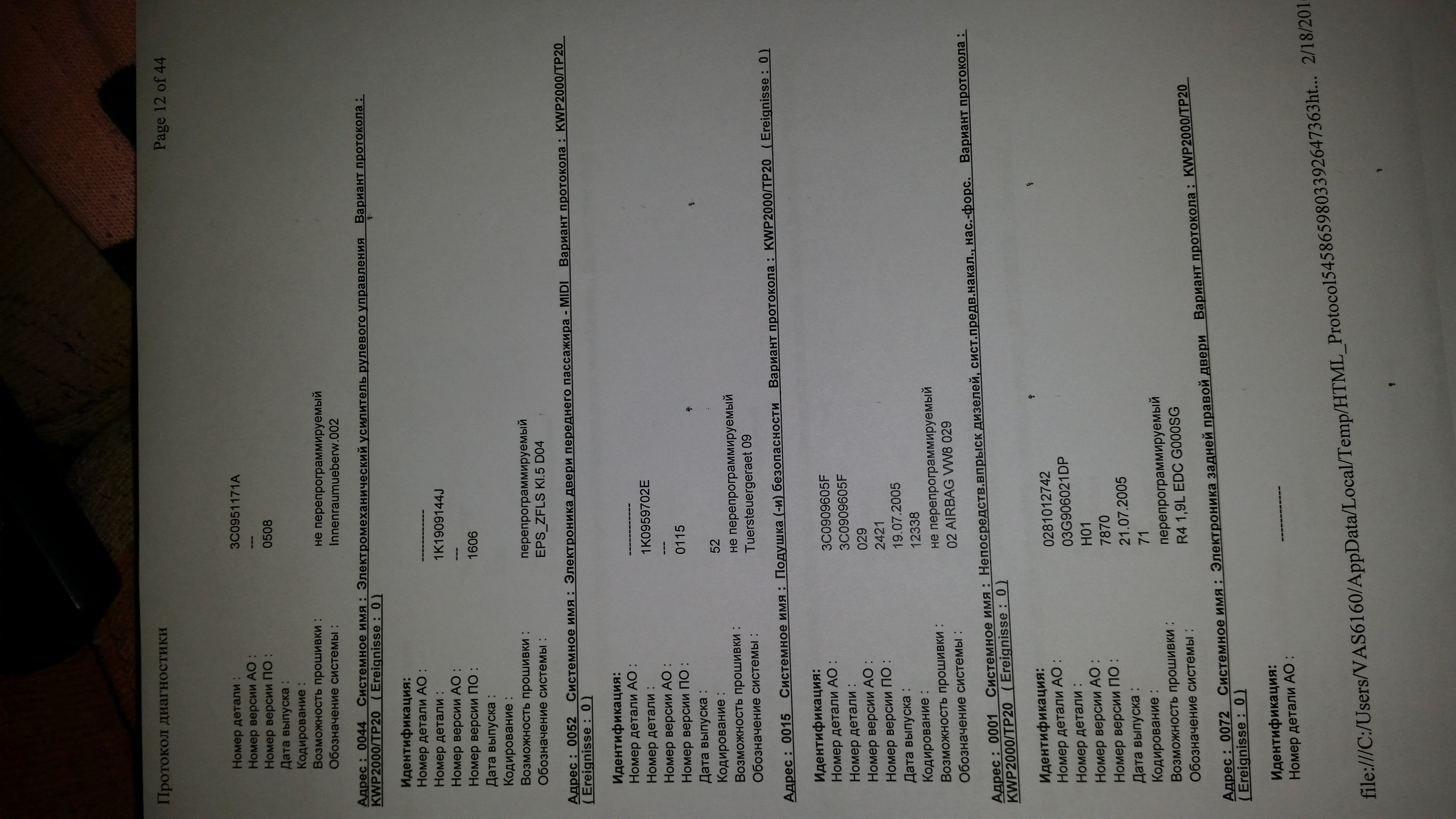

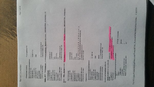

Добрый день,в общем диагност так и неразобрался и я отвез к диллеру. У меня больше года была ошибка на блок ручнека но все работало изправно.
Диллер приговорил блок ручнека первым делом замена и блок комфорта сказали неправельно закодикован некоректно работает мне тут 44стр напечатали деагнистики. Скину то что они отметили важным.

Re: замигал желто красный руль и отказала дсг 6.
Сообщение pashustic » 19 фев 2016, 15:20
kemrik
Добрый день
Прямой развооооддд
Никаких ручников и блоком комфорта менять не нужноооо
Сообщение kemrik » 19 фев 2016, 15:28
а что мне делать? ну это я и сразу знал что они первым делом блок ручнека приговорят *неисправность-замена* такой принцем диллера

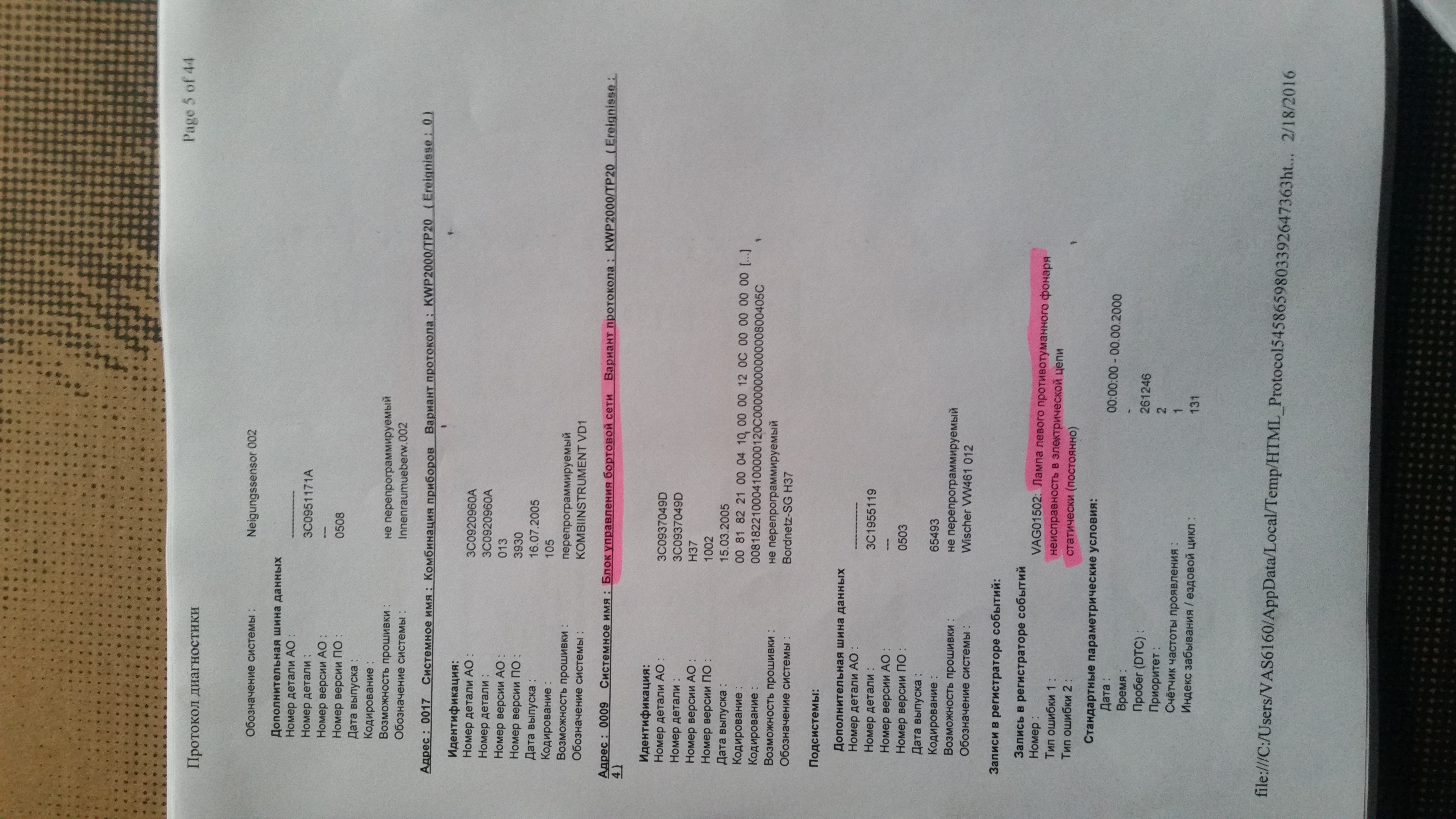

Сообщение pashustic » 21 фев 2016, 13:30
kemrik
блок ручника будет под замену
далее
по мафону
неориг стоит?
далее к чему менять блок комфорта . я не нашел по нему ошибок
по поводу задней птф и зх .. они работают??
Я бы посмотрел состояние проводов в дуге багажника.. а также состояние массы за обшивками.

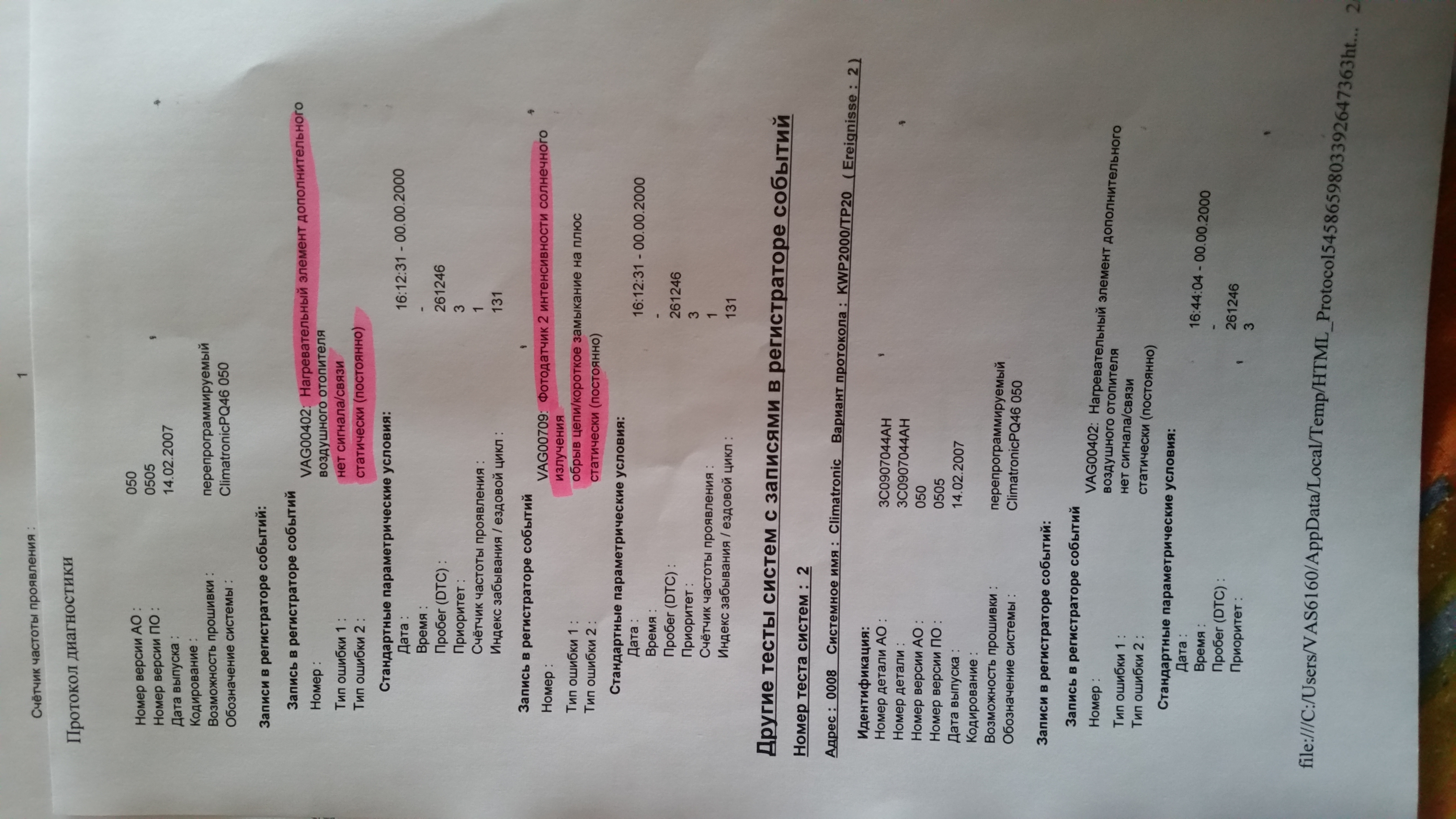

Сообщение kemrik » 21 фев 2016, 14:24
По блоку комфорта сказали неправельно закодирован. Он думает что есть доп эл нагреватель. Диллер сказал у меня его нет, и ошибка висит. Возможно я не все скинул
kemrik
Сообщения: 30
Зарегистрирован: 13 фев 2016, 12:27
kemrik
Сообщения: 30
Сообщение pashustic » 21 фев 2016, 20:22
kemrik писал(а):По блоку комфорта сказали неправельно закодирован. Он думает что есть доп эл нагреватель. Диллер сказал у меня его нет, и ошибка висит. Возможно я не все скинул
Бред
Доп нагреватель кодируется в гейтвее а не в комфорте
Если его нет физически в списке устройств снять галочку
По поводу блока тормоза или менять или прошивать

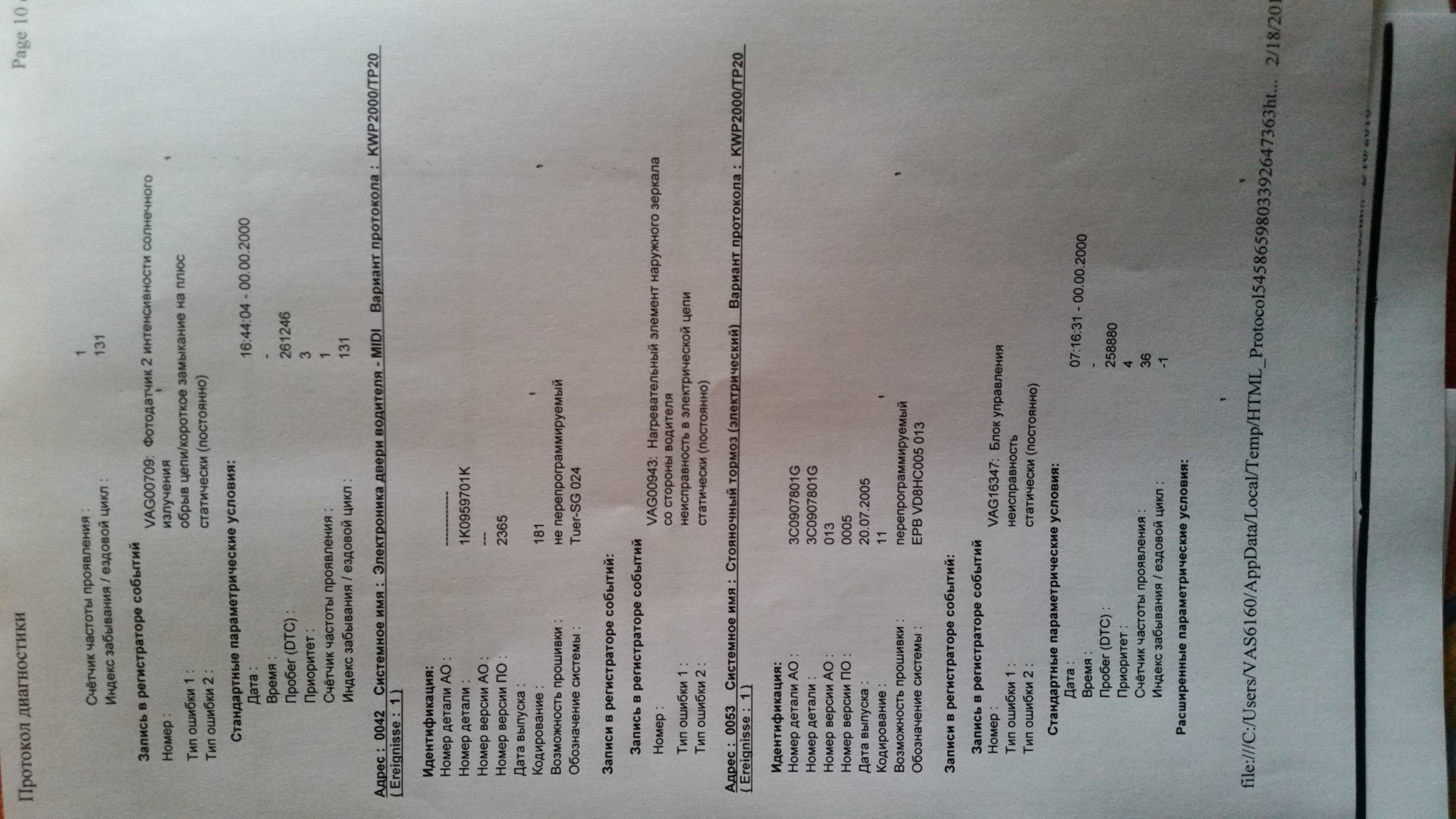

Сообщение pashustic » 21 фев 2016, 22:49
kemrik
44 блок ..ошибки предоставьте
Сообщение kemrik » 21 фев 2016, 23:51
Все что нашел 44 блока
Сообщение pashustic » 22 фев 2016, 01:20
kemrik
Так по 44 пусто
Сделай СВЕЖИЙ СКАН когда руль зажигается
Желательно с помощью ваг ком( вася диагност)
Зы также заполните профиль
Предполагаю
1.заменить блок ручника
2. Далее поймать желтый руль и сразу просканировать 44 блок, именно когда отказывает электроусилитель
Думаю бу эура " срет" в кан привод и поэтому вы получаете гирлянду
Поэтому нужен тщательный мониторинг
