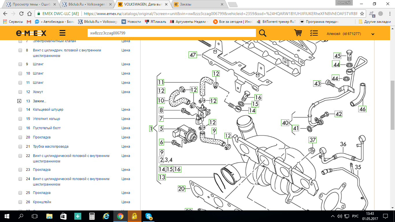

Во! Нашел. Под номером 12 ( 3C0 131 483 ) - оно?
Там (на клапане N75) такой же хомут, как и на электромагнитном 037906283c ?
На схеме для 037906283c вообще никаких хомутов не указано почему то

не знаю, что то етка не показывает хомут на клапан заслонок

Alemania писал(а):не знаю, что то етка не показывает хомут на клапан заслонок
вот и я о чем - на схемах не нашел хомута

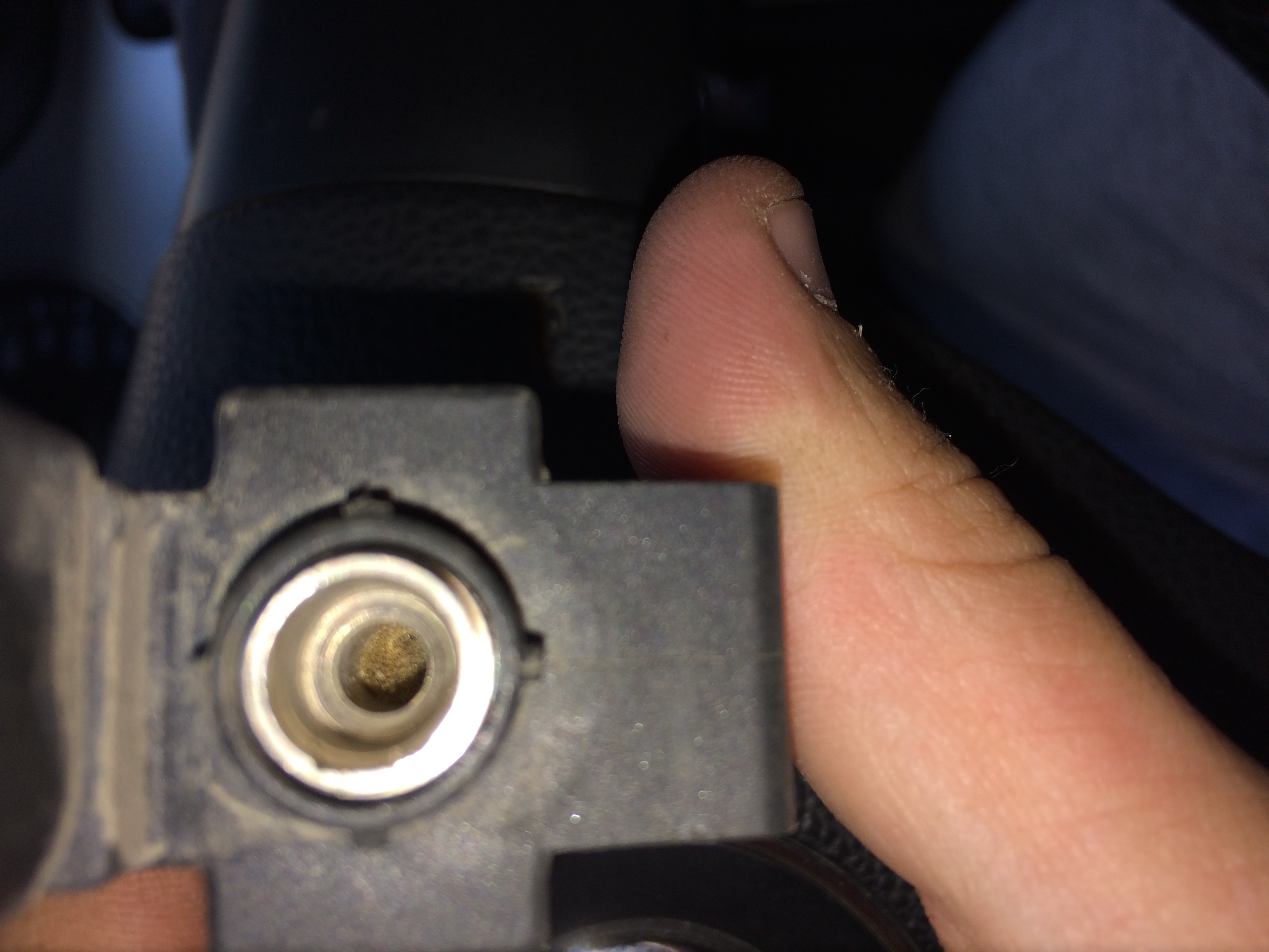

AlemaniaСпасибо за совет про клапан на турбине - сегодня поменял. Действительно порван был. Кстати, внутри он чистенький-пречистенький - на этом основании можно судить о том, что турбина масла не гонит вообще?
Зыж сабжевый клапан тоже купил, на след неделе поменяю. Сначала, правда найти бы как корпус воздушного фильтра снять))

Поближе старый рассмотрел. До паралонового фильтра на нем не добраться...
Поставил новый. Стоял на месте газовал - по графику почти в ровень линии. В 142 группе "адаптация в норме" не заменялась на "ошибка" при сбросе газа с 3-3,5 тыс
Поезжу - посмотрим как что будет))

Вытащить старый поролон - пара пустяков....клапан отверстием вниз - берем Иголочку или тонкую отверточку, , суем в отверстие , накручиваем шебуршим елозим туда сюда...Куда ему нахрен деваться...Вывалиться.
у меня нормально он на иголку насадился и вылез.

ЗЫЖ теперь уже чисто ради интереса, а если его отверткой или иголкой вытащить, он не рвется, от этого хуже не становится?

Если его вытащить и эксплуатировать без него, думаю придёт хана самому клапану от пыли. В чем проблема поменять его. Губки для мойки машин продаются. Или если не охота покупать , отщипни в магазе кусочек губки )))))

AlemaniaТ.е. Там даже не принципиально какая губка и точное совпадение Ее размеров? Тогда да-все просто))
