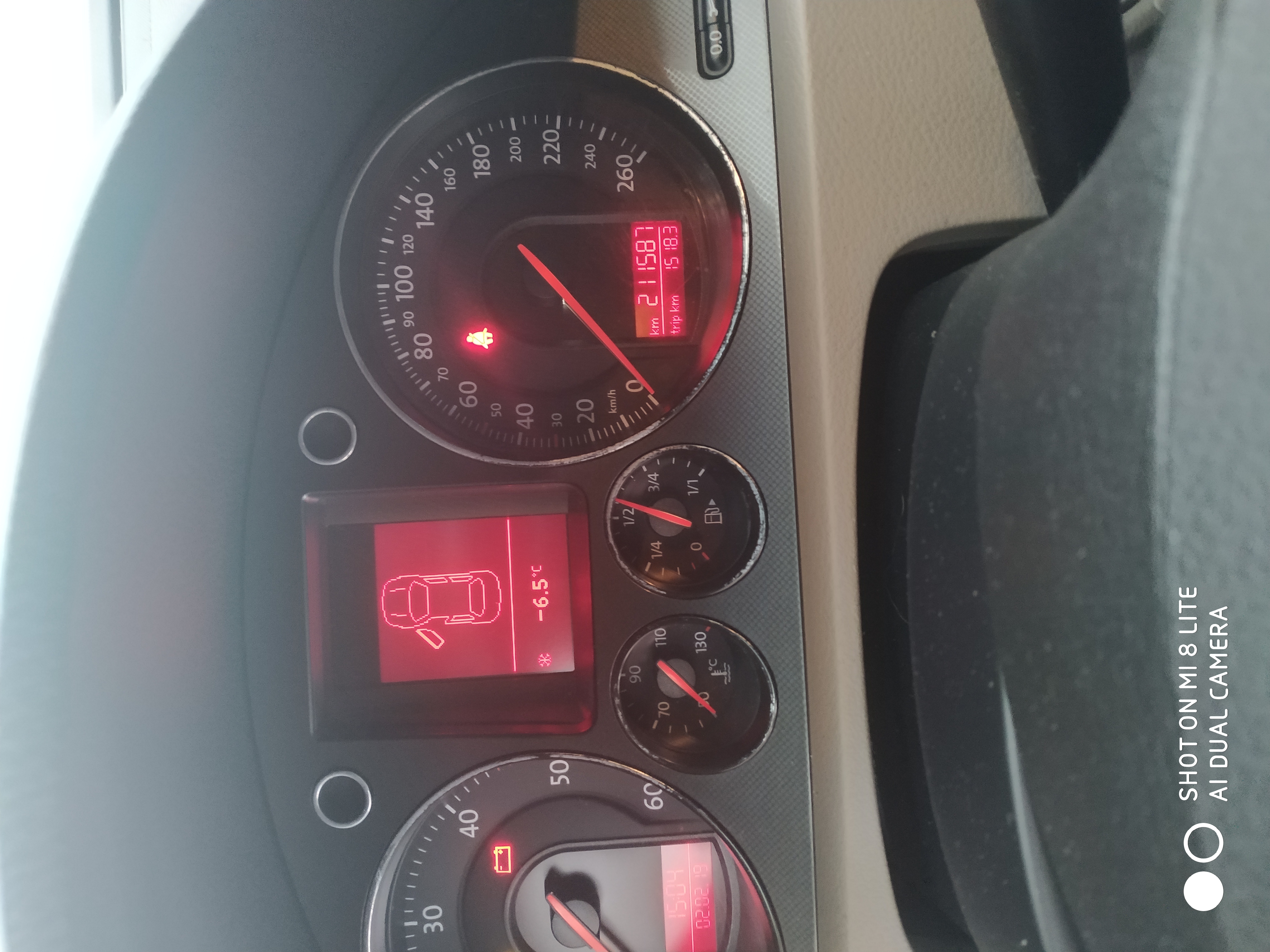

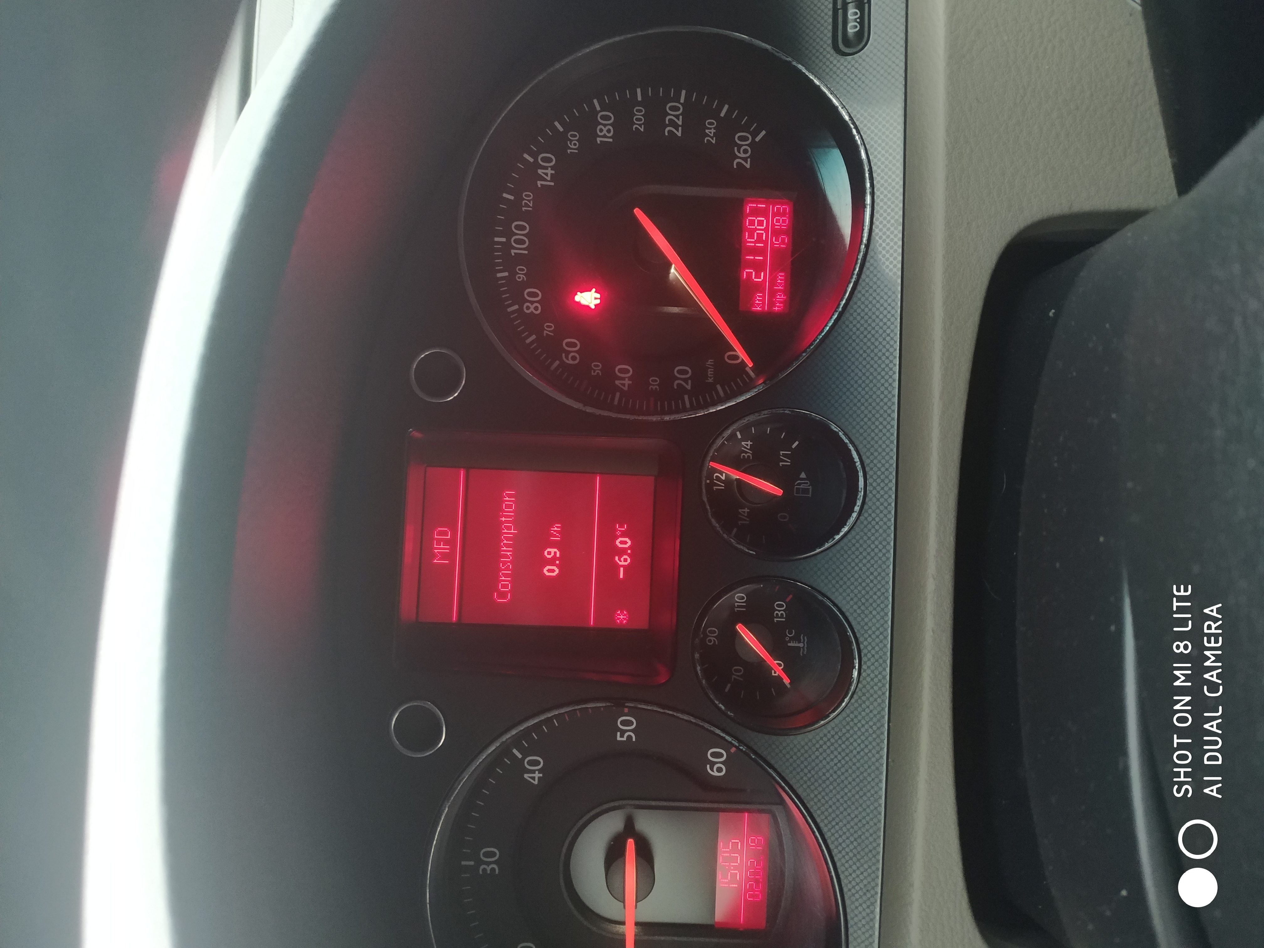

Блин не пойму
Максимус
Откуда: Балашиха
Re: датчик забортной температуры
Сообщение Максимус » 02 фев 2019, 20:17
Без датчика -6. 5 как блин?

Но я не понимаю почему я его отключил а он показывает на пригорке +6

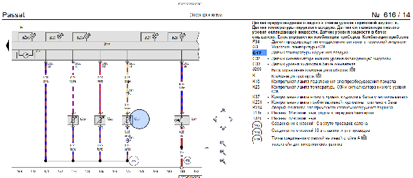

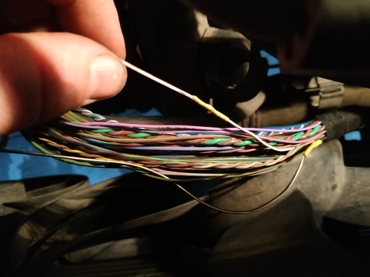

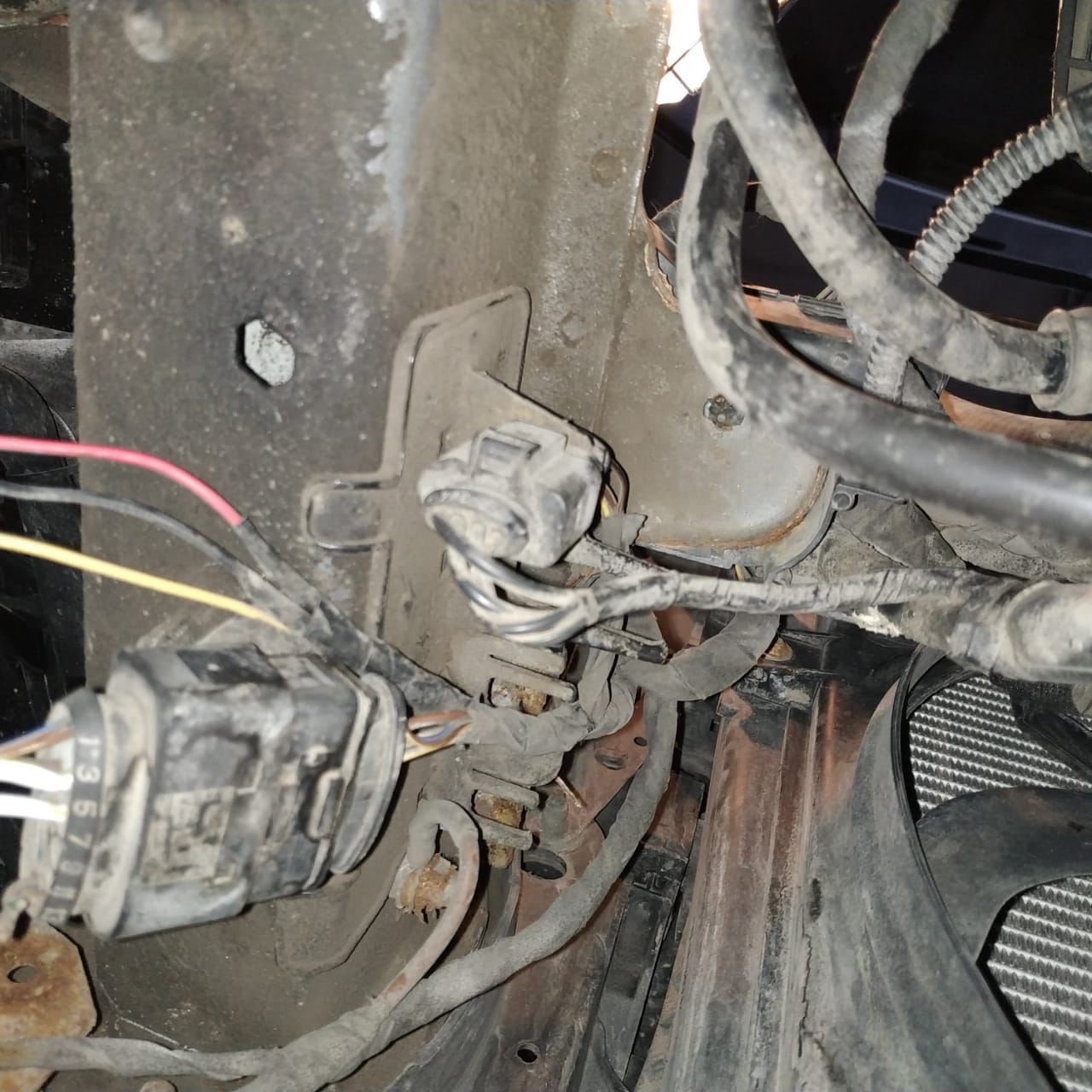

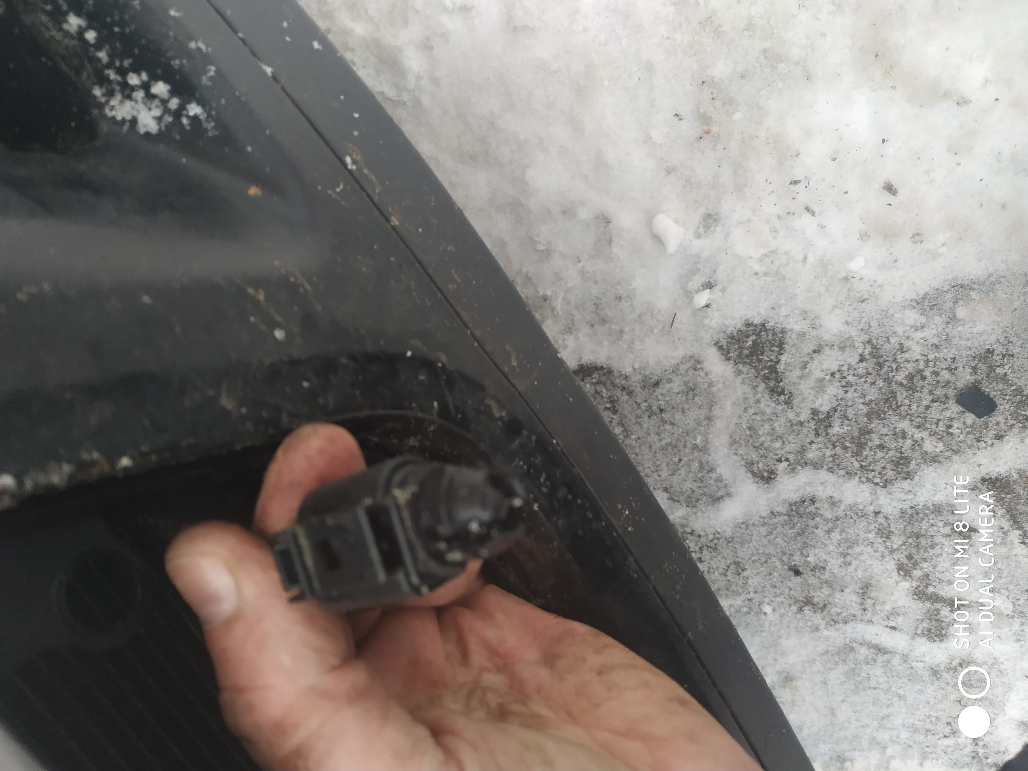

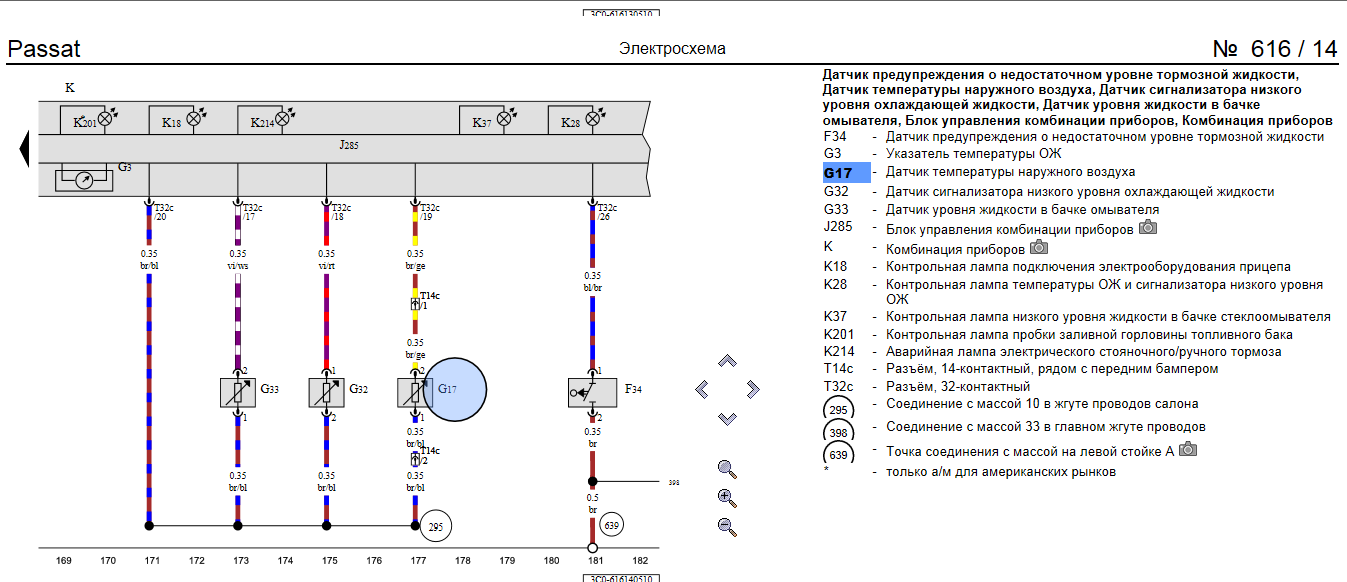

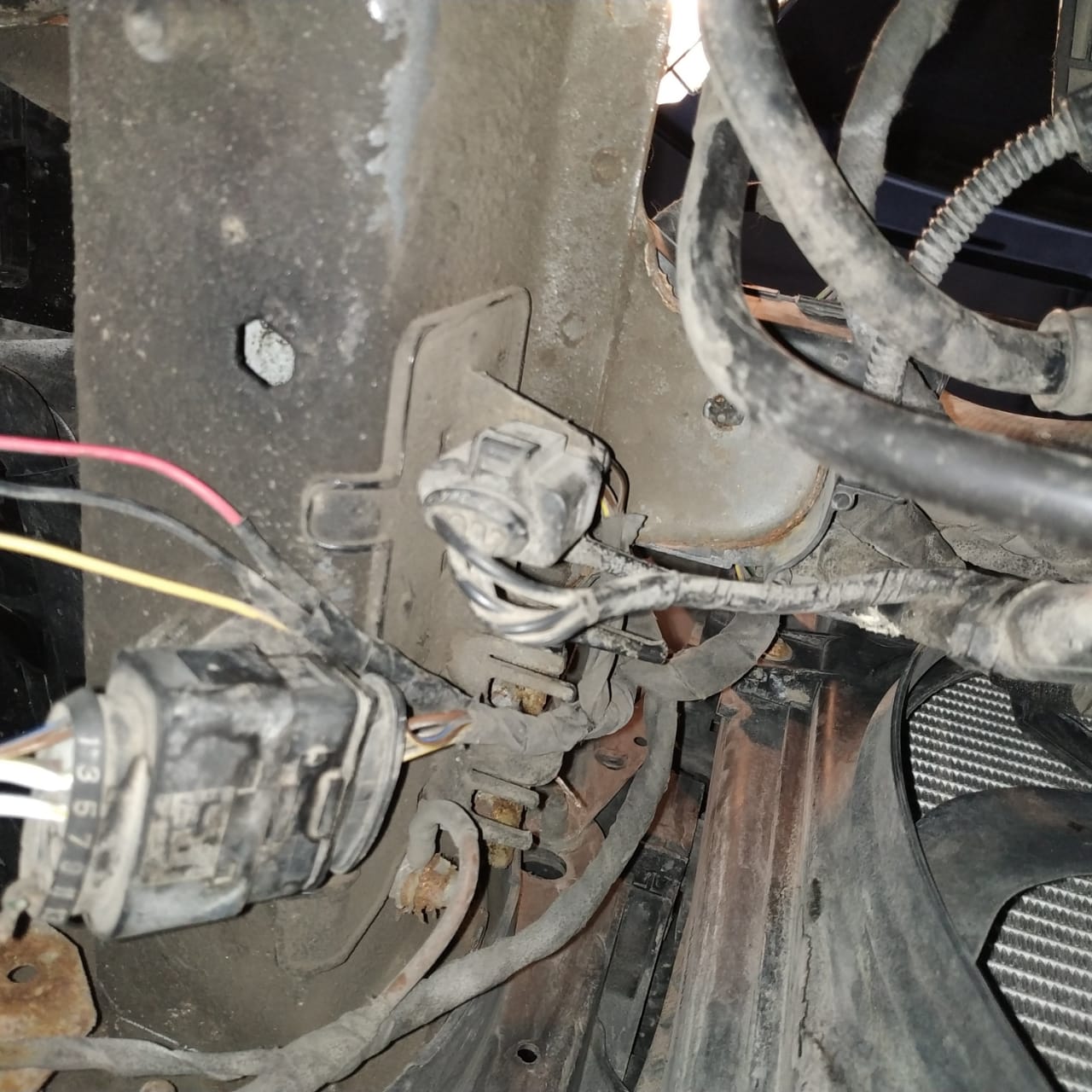

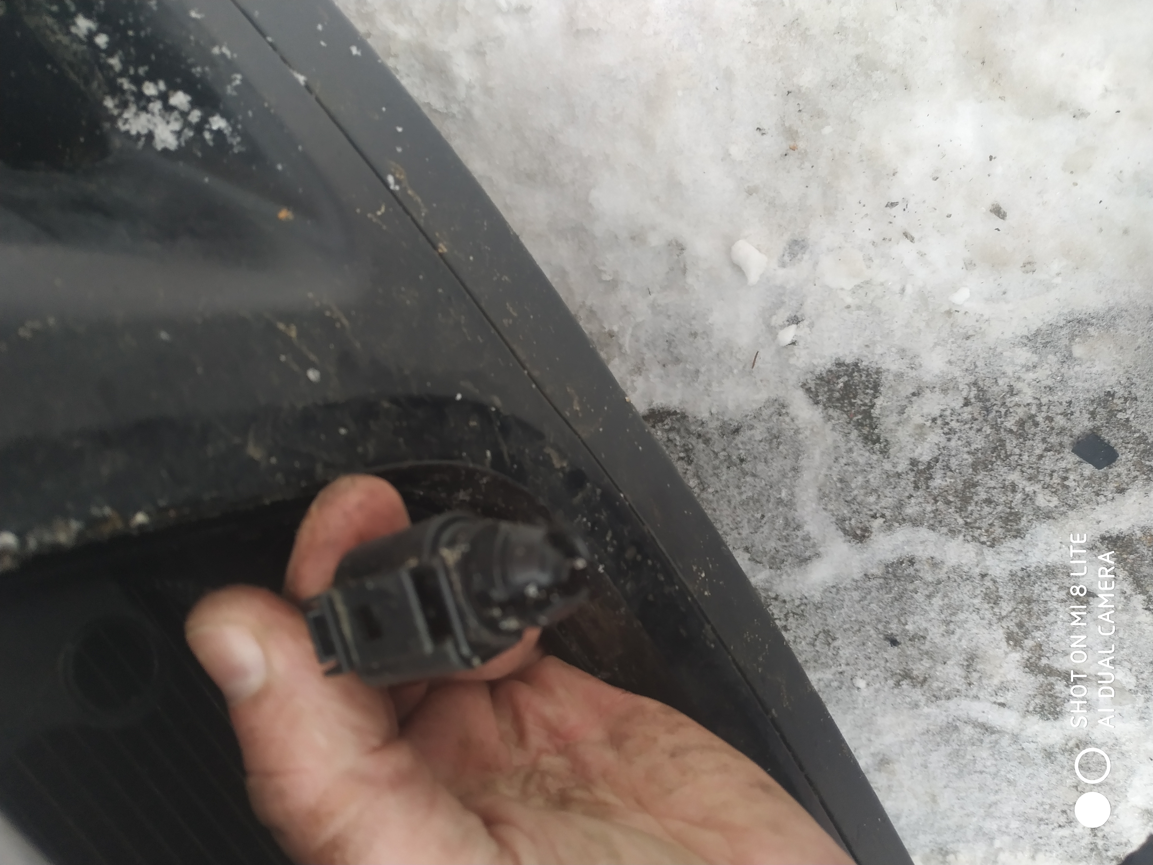

Короче дошли руки , снял защиту (бампер снимать пока не стал) и пошёл искать провода от датчика идут два провода желто-синий и коричн-синий , дошел до широкого разъема сверху и через туманку до него не достать только снизу , отсоединил (мокрый был) ---прозвонил от датчика до него всё норм обрыва нет попшыкал разъемы очистителем карбюратора соединил все назад вроде заработал. В разъеме широком наверное контакт плохой был , посмотрим ,вечером фото выложу . За одно снял гофру с центрального жгута нормально там всё кроме одного проводка окислен был и буквально на двух волосках держался (перепаиваю) черно-белый , может из за него у меня ошибка раз проскользнула о датчике коленвала

Всем привет,всех с Новым Годом . После поездки в дождь снег и тд в Беларусь,стал опять глючит датчик на улице -8 у меня показывает +15. Понятно что что то либо с проводкой либо в разъёме(в чем я более уверен)
Но вопрос в другом влияет ли датчик забортной температуры на работу свечей накаливания ?. Например он думает что на улице плюс 26(что вчера было :D ) и не включит их

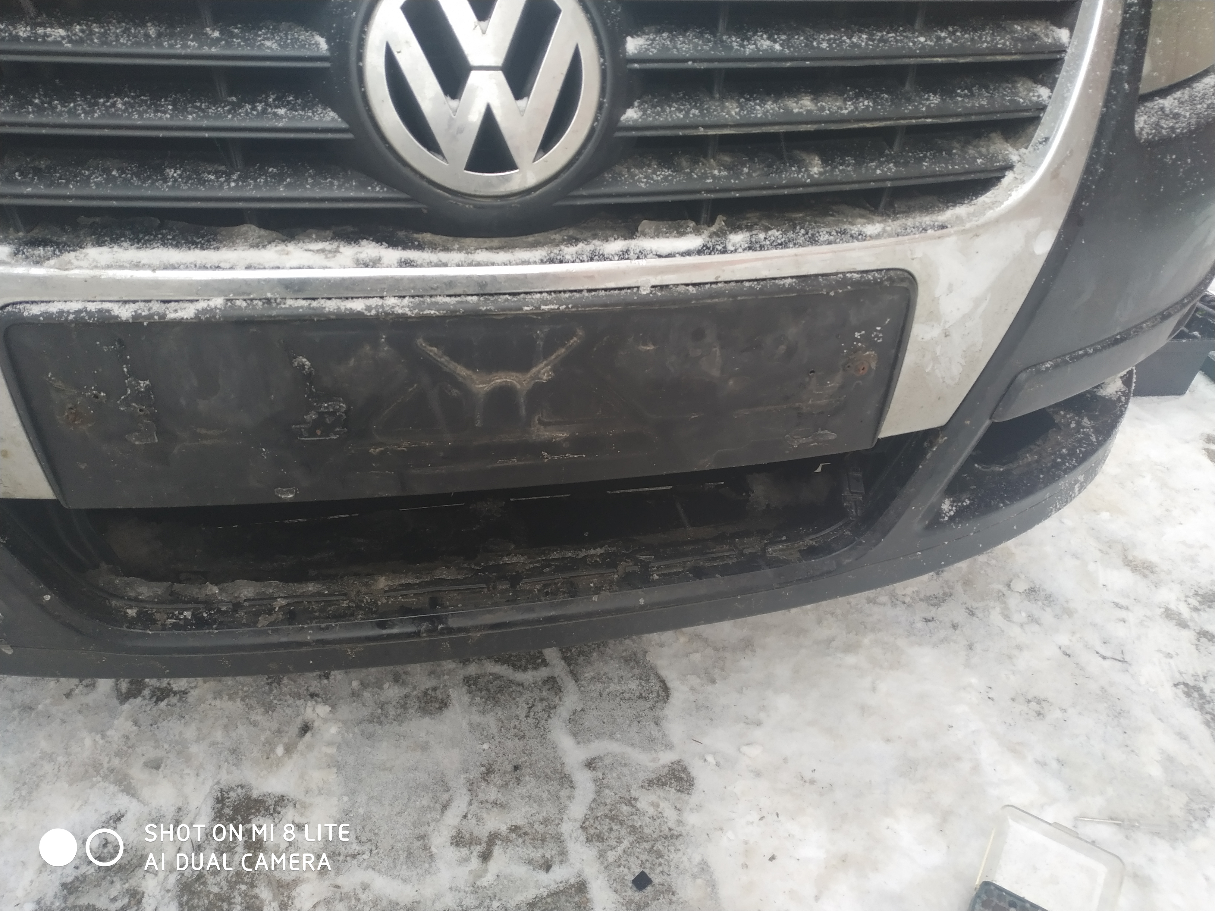

Ох как он мне надоел в ту зиму такая же фигня была снял бампер снял датчик ,проверил проводку ни чего не нашел поставил все обратно и он заработал . Сейчас также песня на улице +17 . Что то он показывает даже меняется температура ,но точно не как на улице

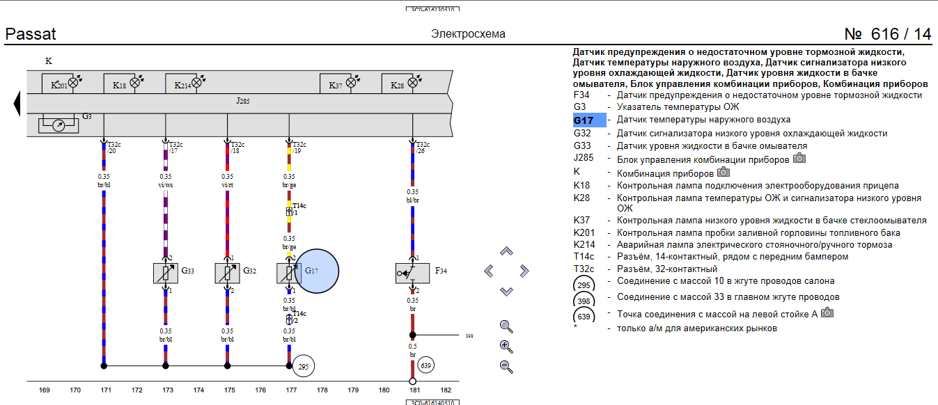

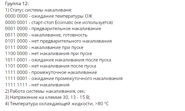

Да и в данном случае речь шла о работе свечей накала и их взаимосвязи с датчиком наружной температуры. Вот картинка по группе для СR, думаю и для PD будет аналогична. Добавлю : уровень масла в гр. измерений блока двигателя для CR отсутствует.
