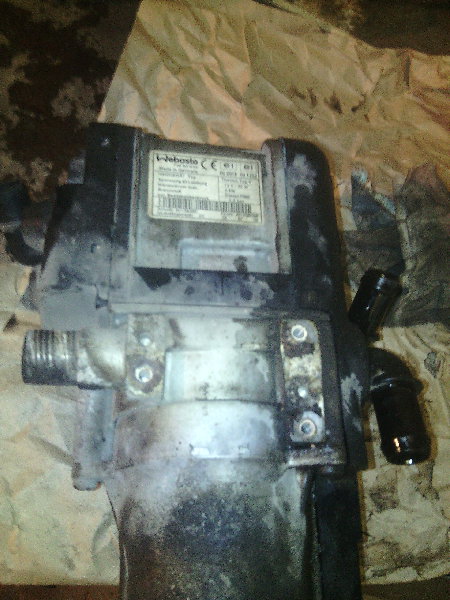

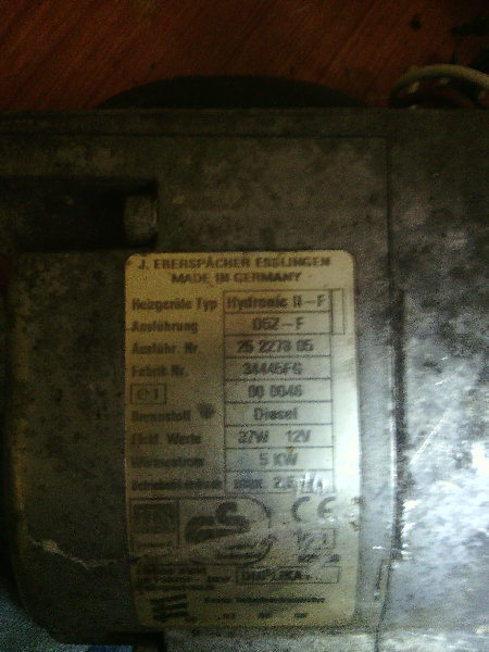

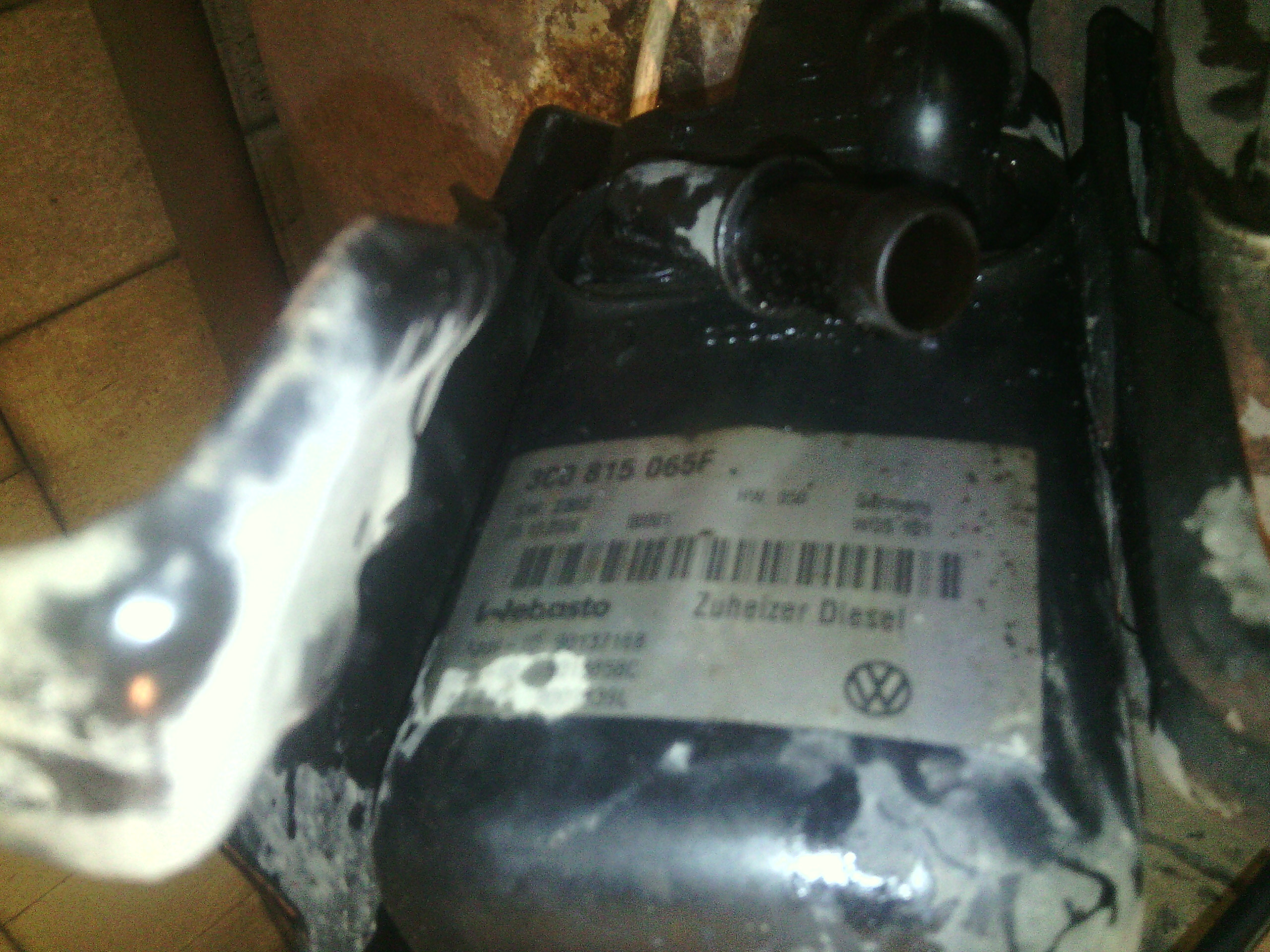

вот кое что нашел из архива. вот что у меня стоит на авто. а ту один парнишка продает свое вебасто. может подойти мне или нет

Сообщение omegavod » 14 авг 2019, 11:21
На первом фото это Гидроник на остальных фото Вэбасто ,это совсем разные по конструктиву котлы и между собой не взаимозаменяемые,так как проводка и насосы разные

Сообщение passat2 » 16 авг 2019, 09:30
у меня вот именно то что на нижних двух фото
