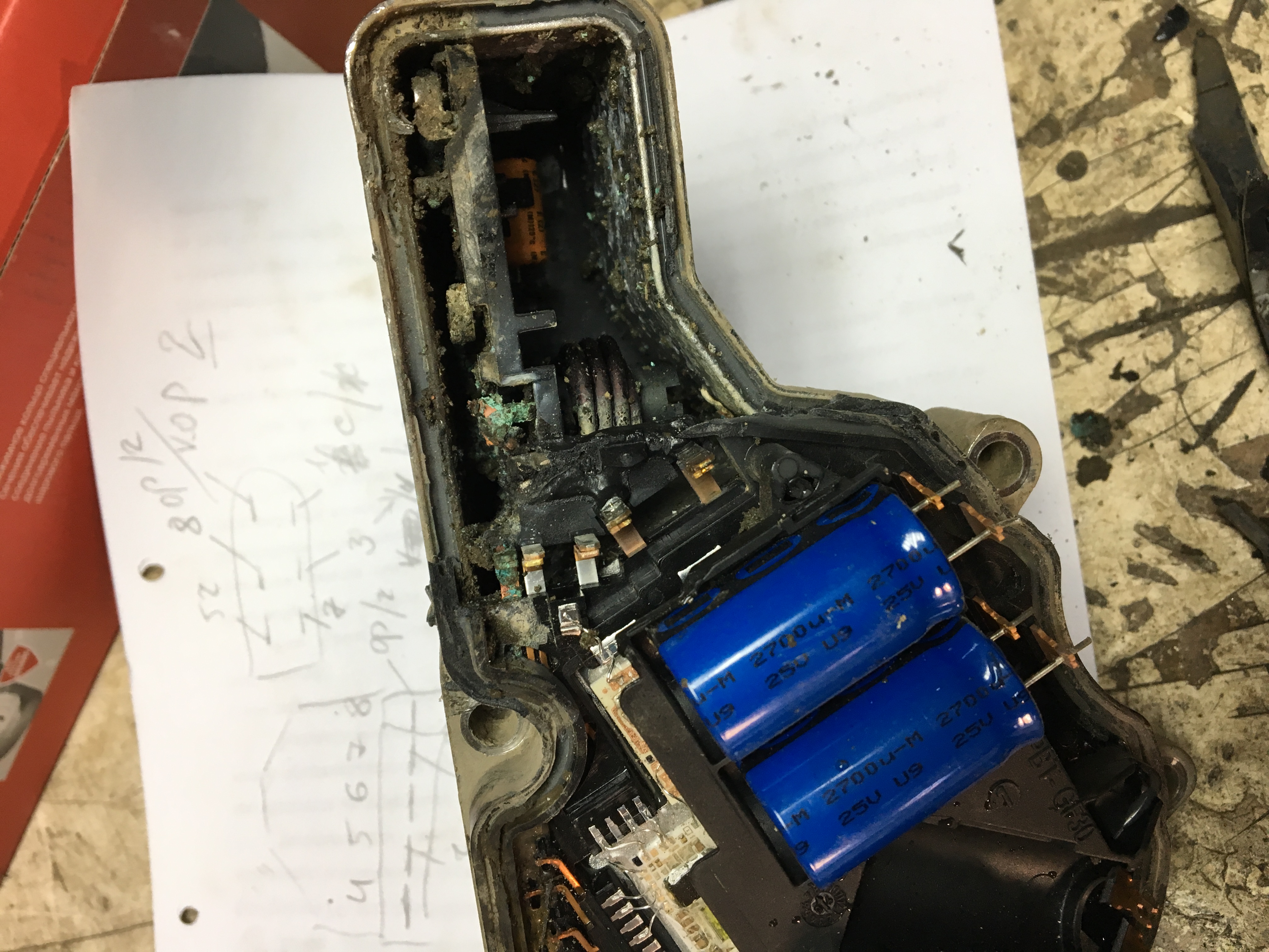

Похоже найдена причина всех бед. На корпусе ЭУР была трещина.вскрытие показало следующую картину
Скорее всего новый ЭУР найти не удастся, так что буду менять рейку и надеюсь всё заработает.
