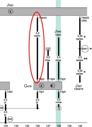

Шеховец писал(а):Кто ни будь разбирал, снимал, ремонтировал, менял?
Звони провода от датчика сцепления согласно схеме.\

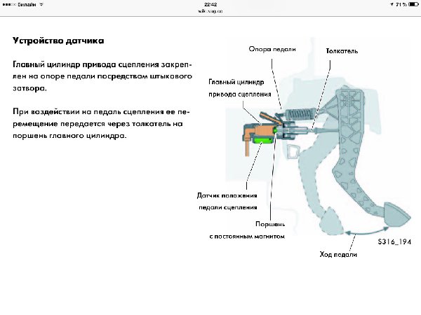

Я разбирал педаль. Датчик находиться со стороны моторного отсека в район бочка тормозухи. Защелкивается в пазах самой педали. Если подлезть то можно его снять. засучив рукава по локоть.

Еслиб еще была схема...
А по поводу датчика - по схеме из exist такое впечатление, что он стоит на самой педали в салоне...???

Сообщение pashustic » 12 янв 2015, 00:27
Шеховец
Лиза в помощь.

Сообщение 1gdm » 12 янв 2015, 22:44
Электросхемы у меня нет.
Фото кликабельны.

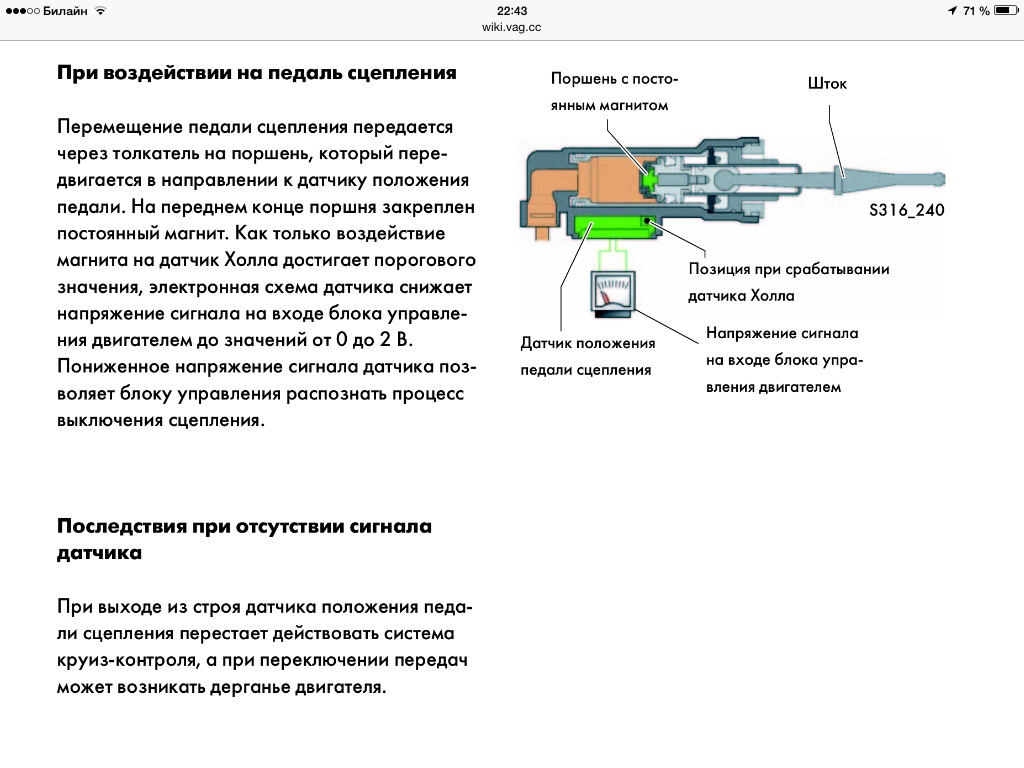

Сегодня снял полочку аккумулятора и удалось снять штекер (разъем) с датчика F36. Просканировал ошибки со снятым разъемом - ничего не изменилось... Ошибка: 01314 - Блок управления двигателя 004 - нет сигнала/связи на которую думал что пропадет так и осталась. Вообще все ошибки которые не удалось сразу сбросить, после снятия разъема все остались на месте и не стираются.
Пока не понимаю как снять сам датчик. Как он закреплен и куда вынимать? Очень узко и даже с зеркальцем не видно и пока ничего непонятно... Главное еще не сломать! В разъеме 5 проводов, а по схеме 2 :shock: :shock: :shock:
Вести к офицалам - влетишь в копеечку! Пока весь в растерянности :|

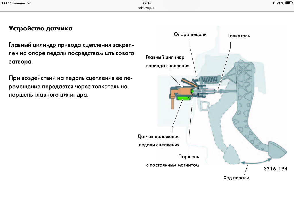

Сообщение 1gdm » 12 янв 2015, 23:44
Сам не заметил,как продублил Пашину картинку :oops:
Шеховец: а какие-нибудь признаки есть вроде: ограничены обороты хх; круиз не работает; пинается после переключения передачи? Если да-99% датчик погиб или проводка от него к эбу. Кстати,по букварю он G 476.

Сообщение pashustic » 02 мар 2015, 23:11
Шеховец писал(а):понял что с ним скорее всего все в порядке, и плюнув на все отвез к офицалам. В итоге оказалось - что установленная СИГНАЛИЗАЦИЯ дала сбой, не знаю как уж она там была подсоединена,
Все эти сопли были там и соединены со штатной схемой датчика педали сцепления..
Выше схему смотри.. взяли разорвали сигналкой провод от датчика к блоку стояночного тормоза.
Поэтому прозвонка всей проводки согласно схемы сразу выявило бы диагноз ;)
