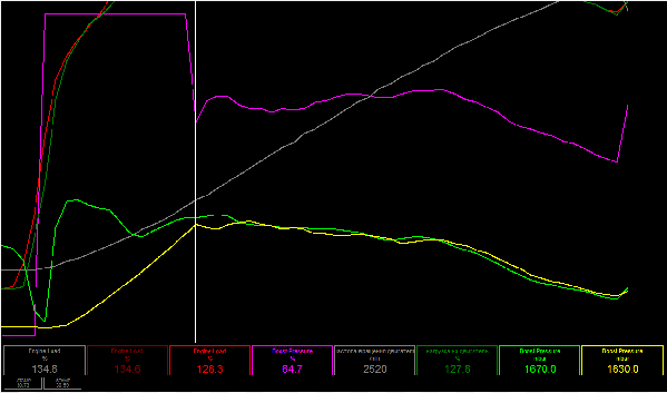

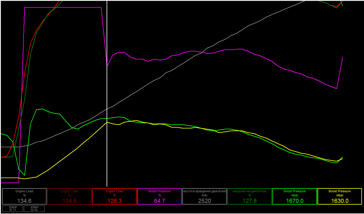

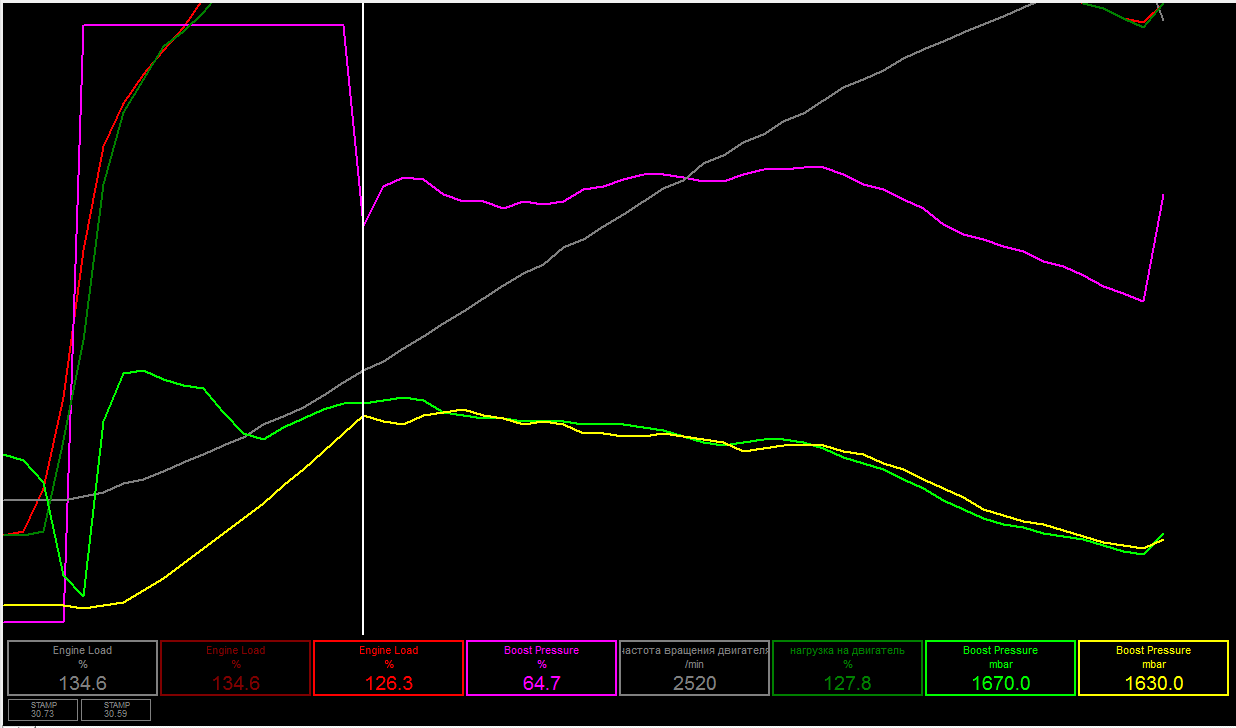

Сделайте следующее - найдите группы со значениями наддува турбины (запрошенное значение и фактическое) + обороты двигателя и снимите лог разгона на 3-й передаче в режиме "тапка в пол" с 1000 об/мин (до 4000 будет достаточно).
Так вот, если к 2000 об/мин фактический наддув всё ещё меньше запрашиваемого, а тем более если факт сравняется с запросом только тысячам к 3-м - оставьте уже в покое бедный катализатор! Ну не при делах он и всё тут.
А в кто при делах тогда? :? Ошибка P0420 может быть из-за недодува?
Вот мой лог. Факт догоняет запрос к 2500.
Ошибка P0420 появляется где то раз в 1000 км как у всех. Других ошибок за последние 10000км не было.
TurboLogs.zip
