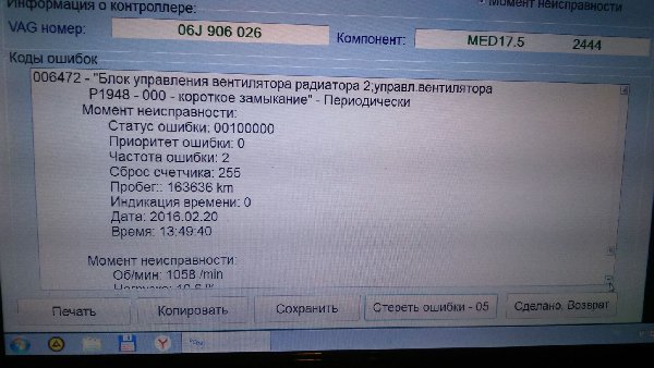

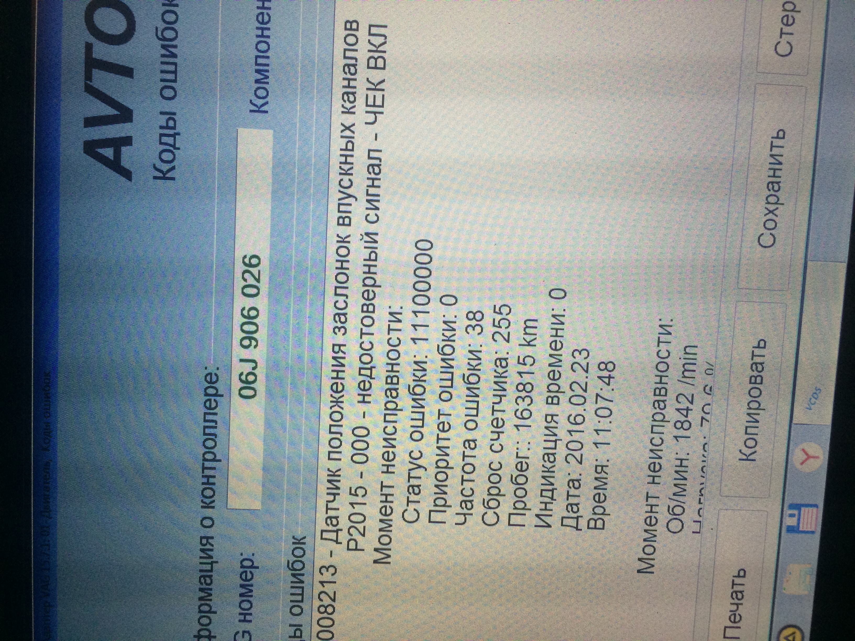

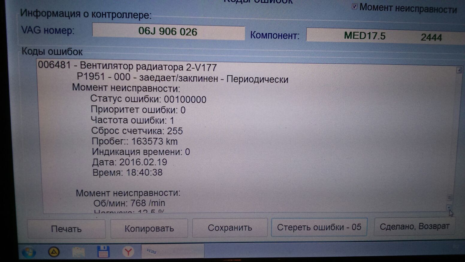

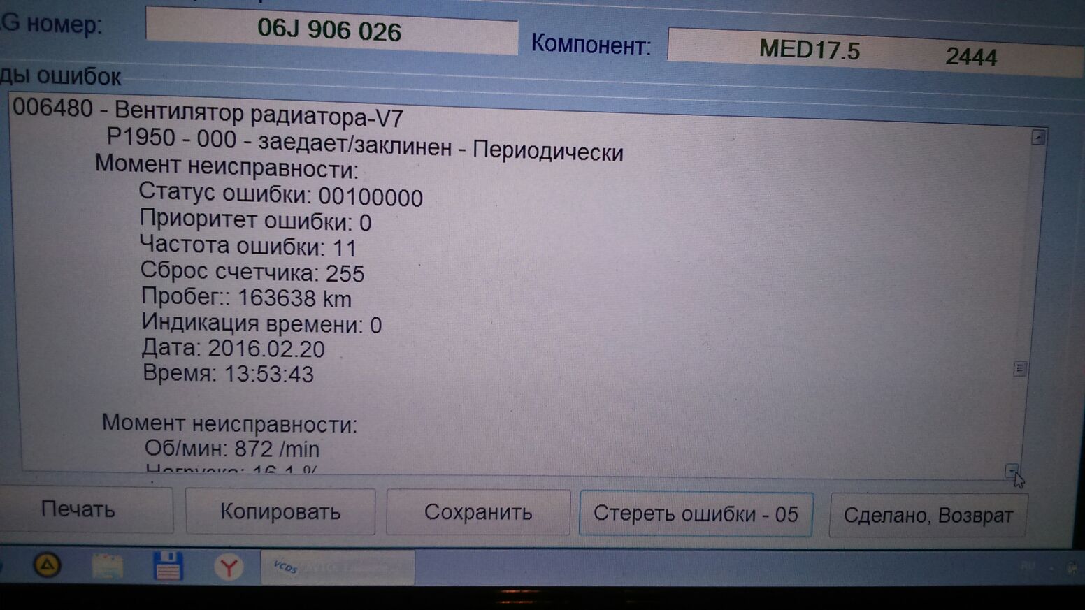

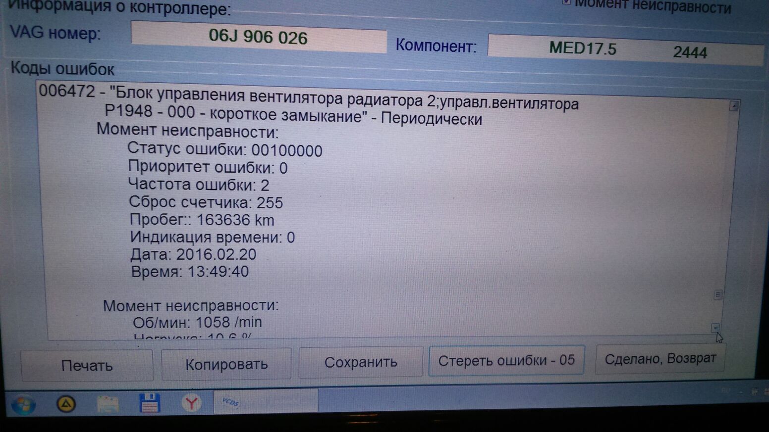

Антоха писал(а):И вот это что такое
Скорее всего проблемы со щетками на двигателе вентилятора V2. (Под капотом маленький)
Сообщения: 4393
Re: Коды ошибок VAG
Сообщение Антоха » 06 мар 2016, 17:13
спасибо. они меняются или новый вентилятор надо?
Антоха
Сообщения: 4567
Откуда: москва 1.8tsi 6-мкпп
Re: Коды ошибок VAG
Сообщение Alemania » 06 мар 2016, 18:56
Антоха писал(а):Alemania
как правило их меняют, потому что разобрать и добраться до щеточного узла что нибудь не сломав очень трудно.
http://www.b6club.ru/viewtopic.php?f=52&t=8381&start=25
Невнимательно посмотрел , ошибки по обоим вентиляторам. Маленький управляется от большого, в большом вентиляторе блок управления встроен.
