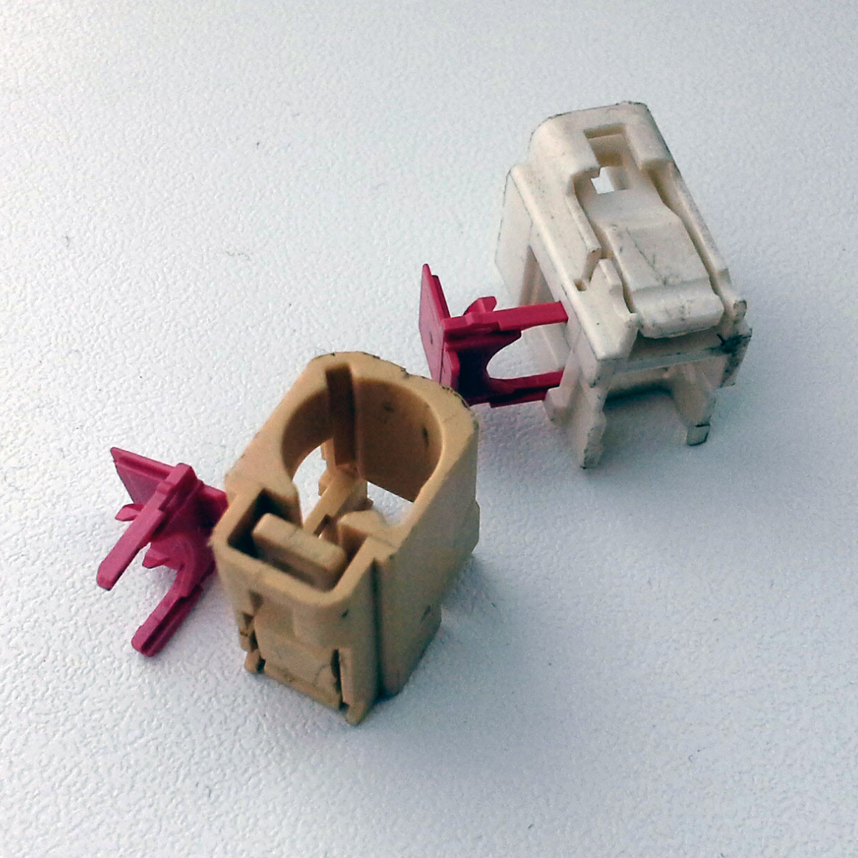

Сообщение dr.xroft » 26 мар 2016, 08:40
CERGAN писал(а): Разъемы на РНС проверял-все ОК...
масса наверное, как проверил разъемы? :D
сними с факр пластиковые чехлы и соедини напрямую - есть ли переходник китайский?
купи очиститель электрических контактов, обработай без фанатизма и на выключенном оборудовании
