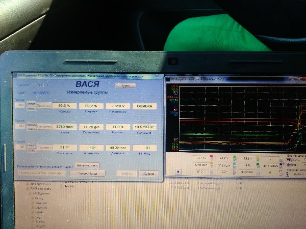

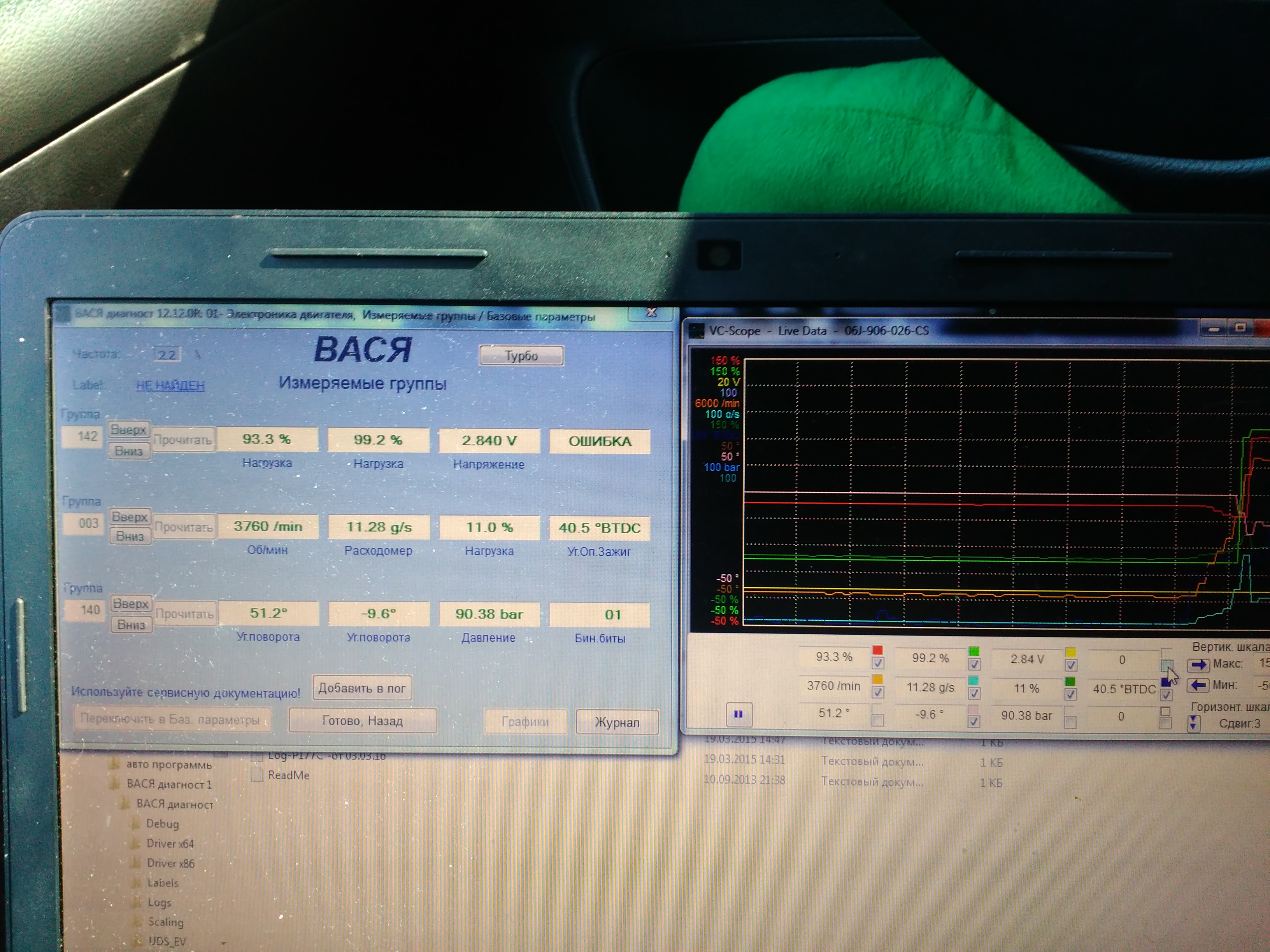

Сообщение Алексей77 » 01 май 2016, 23:52
продолжение темы фото графика
на фото момент открытия заслонок при оборотах более 3000

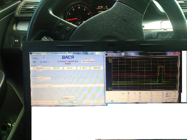

Re: Коды ошибок VAG
Сообщение Алексей77 » 02 май 2016, 00:00
в продолжение темы
фото продолжение открытие заслонок при 3000 оборотах

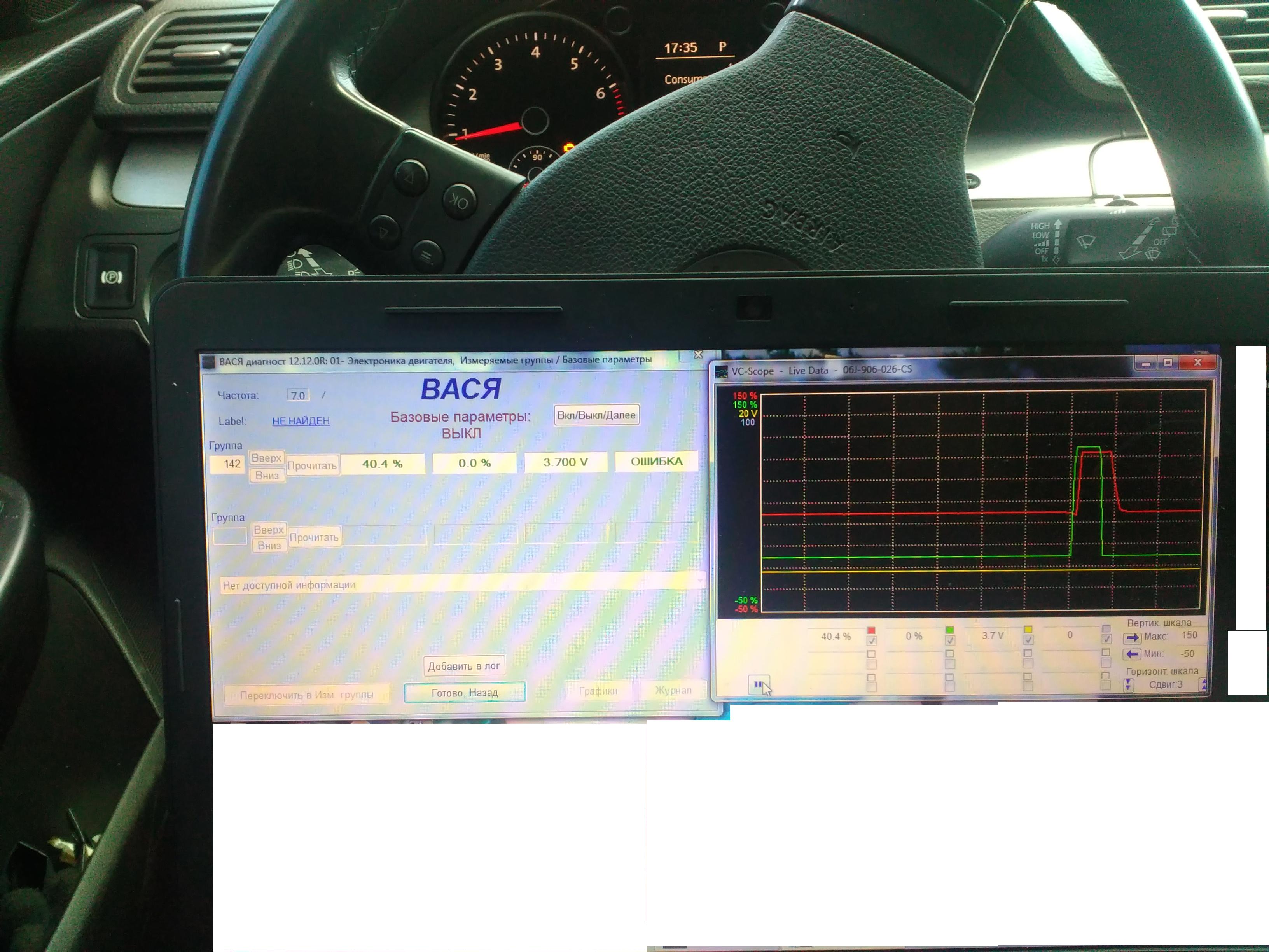

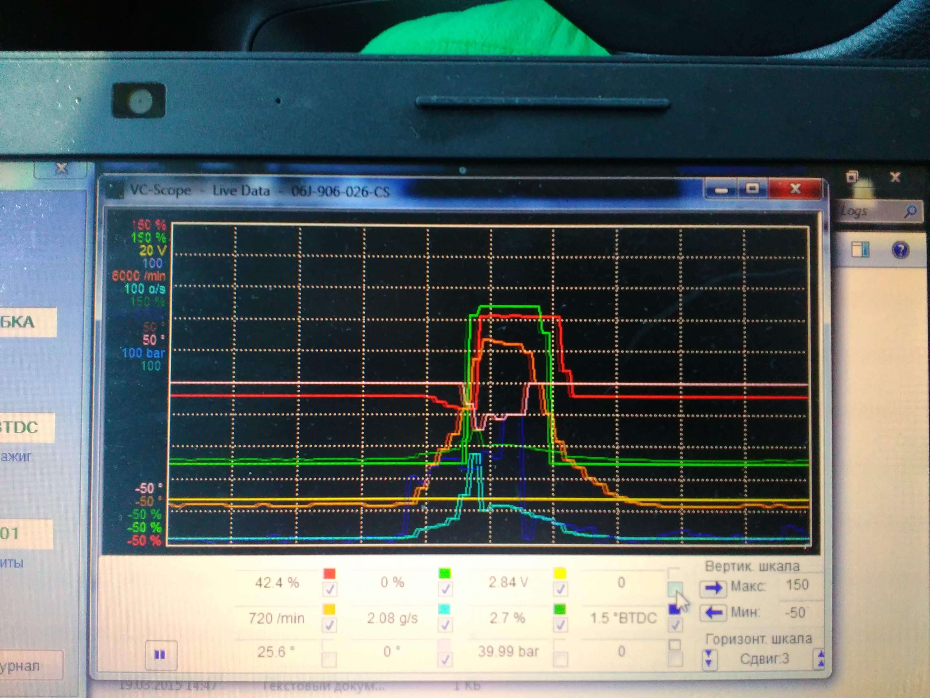

Re: Коды ошибок VAG
Сообщение Алексей77 » 02 май 2016, 00:08
в продолжение темы
После оборотов 3000
