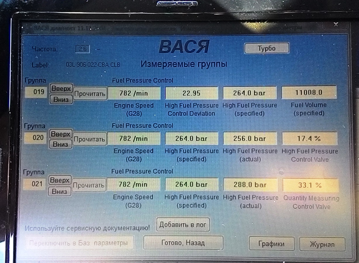

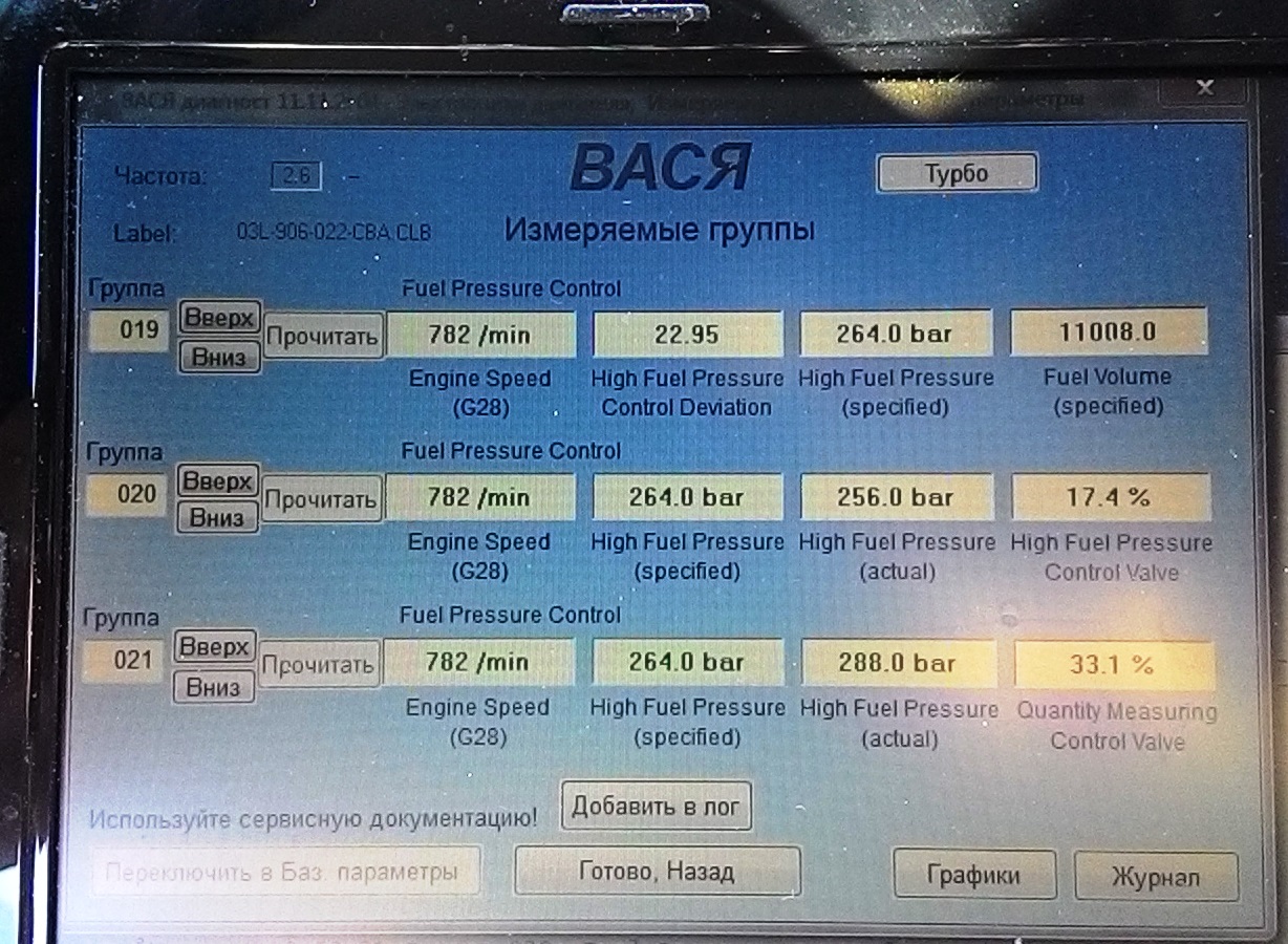

Сообщение Japan » 05 май 2016, 23:27
Всем привет! Посоветуйте с чего начать, вот такие ошибки:
Среда,04,Май,2016,19:53:59:10463
ВАСЯ Версия: диагност 11.11.2
Адрес 01: Электроника двигателя Label: 03L-906-022-CBA.CLB
Номер блока управления: 03L 906 022 BL HW: 03L 907 309
Компонент и/или версия: R4 2,0L EDC G000SG 2650
Кодировка: 0000072
Код мастерской: WSC 83968 800 600872
VCID: 70E42CD963B8323
5 Найдены неисправности:
000135 - Слишком низкое давление топлива в рампе/системе
P0087 - 000 - - Непостоянно
Стоп-кадр:
Приоритет неисправности: 2
Частота появления ошибки: 11
Пробег: 131200 km
Отсчет времени: 0
Дата: 2016.04.30
Время: 08:36:46
Стоп-кадр:
Об/мин: 1081 /min
Скорость: 16.0 km/h
Давление: 1088.0 bar
Температура: 21.6°C
Давление: 304.0 bar
(нет узла): 15.0
Бин.биты: 1011000

Посмотреть для начала группы:19, 20,21?

Вот глянул 19, 20 и 21 группу. Сомнения у меня по 19 группе. 2-й столбец (где показывает 22,95) скакал от -30 до +30.
Затем подтер эти ошибки и пока сразу Высветилась тока эта:
