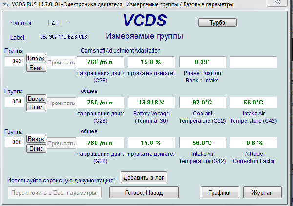

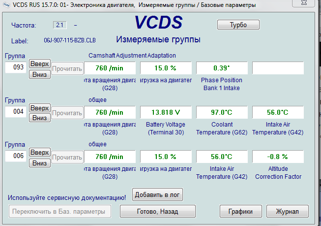

Сообщение Шеховец » 16 май 2016, 13:09
Добрый день Уважемые форумчане.
Выскочилв ошибка:
001027 - Клапан рециркуляции ОГ-N18
P0403 - 000 - сбой в работе - Непостоянно
Появились провалы при ускорении, неустойчевая - плавающая работа мотора (на горячем двигателе)
Понял, что снова шестеренки ЕГР.
Вскрываю (уже не первый раз) но все вроде бы в норме, все поварачивается, сопротивление в крышке работает (изменяется), моторчик крутится, шестерни не проскакивают..... Собрал все назад.
В общем дошло до того, что двигатель (но только на гарячую) начал сам глохнуть.... Заводишь снова все нормально, а через несколько секунд опять заглох...
В общем реакция такая же, как есле на заведенном двигателе вручную повернуть ЕГР (при снятой крышки) - лишний неучтенный воздух...бедня смесь-заглох.
Но самое интересное дальше: Горячий двигатель 90-94 градуса - обороты плавают. Снимаю клемму с ЕГР и все как по волшебству нормализуется - двигатель работает устойчиво, нет провалов и не глохнет. Думаю заменю ЕГР и потом подключу клемму, но.....
Но через некоторое время (клемма ЕГР уже все время снята) опять кратковременные провалы при ускорении на горячем двигателе в диапазоне 1000-2500 об/мин.
Дросельную заслонку почистил, смазал проверил её механизм, шестеренки - все без заеданий! Проверил клеммы ДЗ, и всех остальных датчиков - все норм.
Такое впечатление, что в какой то момент при ускорении дросельная заслонка краковременно закрывается и через мгновение, опять все нормально..
Что может быть? Может это такой алгоритм ЭБУ? Типа открывается ЕГР, значит прикрывается ДЗ....
P.S. Ни каких ошибок не связанных с ЕГР больше нет....
Это точно не датчик холла на педале тормоза. Его уже поменял, но это отдельная история... :( :( :(
2.0 FSI, BVY, МКПП, 2006 г.в., седан, HIGHLINE, DVM 1800G, ОооО.

С первой всё понятно. А вот вторая какая то странная :?
Почему там пробег указан 0 км? (Вчера в ВАГ-сервисе промывали бутер из радиаторов, но ошибка выскочила тока сегодня)
Ошибку скинул. После этого любопытства ради полез группы смотреть.
Intake Air Temperature - 60 C
Это нормально? На драйве видел скриншоты показателей этих групп и у парней данный параметр был ближе к температуре окружающей. У нас сегодня +16 если что по бортовику было)))
И ещё вопрос. У первой ошибки пробег указан 84799 km, но Чек загорелся когда было ±84950. Да и (Дата: 2016.05.16) там старая. Есть какая то задержка чтоли, между появлением ошибки и появлением чека на приборке?
Частота появления ошибки: 1 - это я так понимаю говорит о том, что ошибка была 1 раз тока?
P.S. сорри за нубские вопросы :D

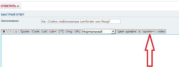

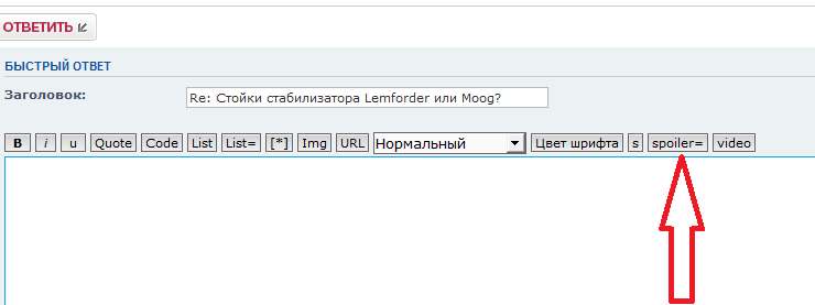

Сообщение Юра Криков » 26 май 2016, 21:05
adidas86
Дружище,ну вроде не первый день замужем ;)Реально напрягает листать...
Скан под спойлер!
